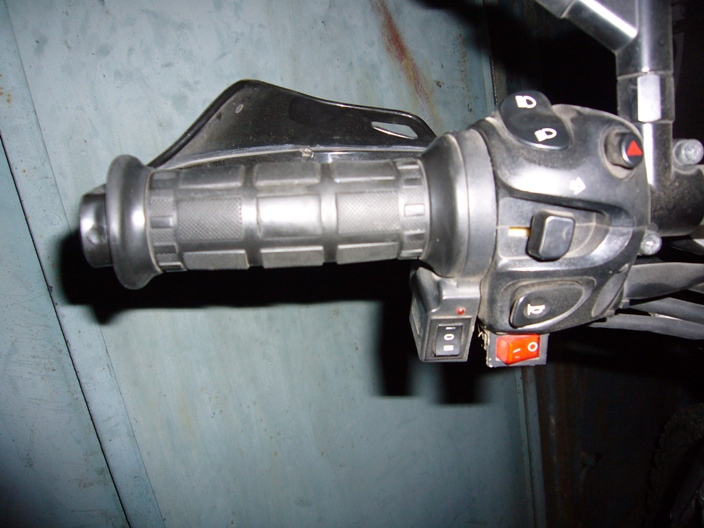

а не пришлось обрезать ничего, смещать ручку управления светом итд?
vit-kin
сообщение 28.3.2016, 12:55
Сообщение #514
Сообщений: 178
Регистрация: 29.9.2013
Мотоцикл: XT660R
Ничего смещать или обрезать не пришлось, но ширина ручки с подогревом меньше, чем родная. В тёплых зимних перчатках - тесновато.

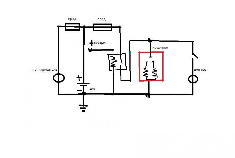

классно смотрится как родная, на фотку ручек от дайтоны, что на сайте оффроад, смотреть страшно, какие-то подрезанные, а подключил через реле или напрямую к акб? Если через реле, то от чего "контроль" к реле покдючил?
vit-kin
сообщение 29.3.2016, 19:47
Сообщение #516
Сообщений: 178
Мотоцикл: XT660R
Подключено через предохранитель и реле. Релюшку установил около акб. Управление релюшкой от заднего габарита. Доп свет подключен к этому же реле.
На фото виден выключатель доп света, прилеплен на поксипол))) никак руки не дойдут поставить кнопку с креплением на руль .
Прикуриватель для зарядки телефона и навигатора подключил без реле. через предохранитель, что бы можно было зарядить телефон не включая зажигания, во время стоянки.
P/S/ какой дурень придумал этот паинт )))
