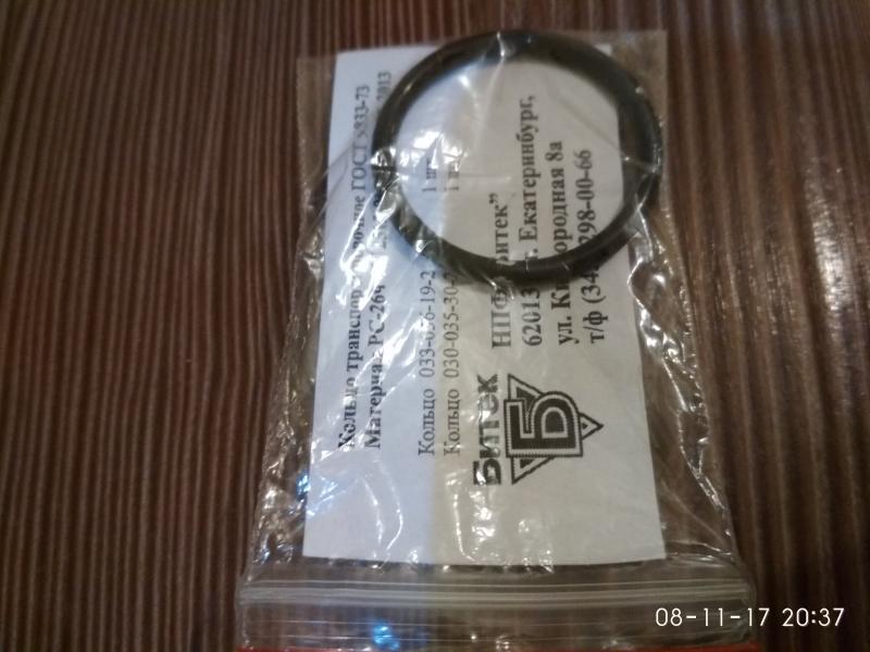

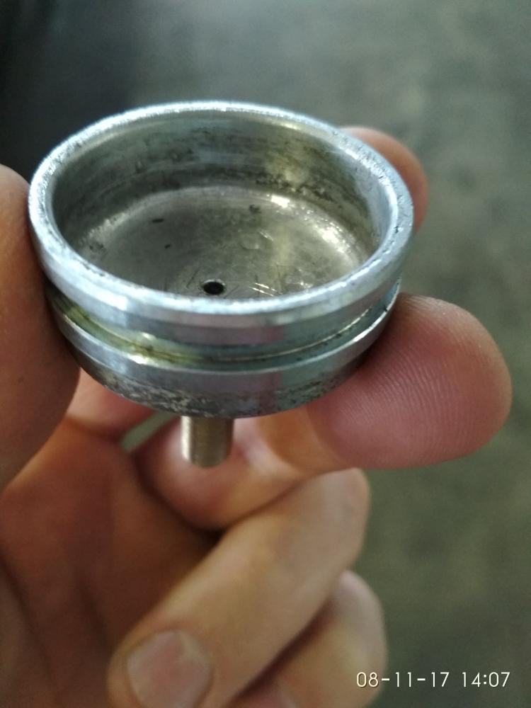

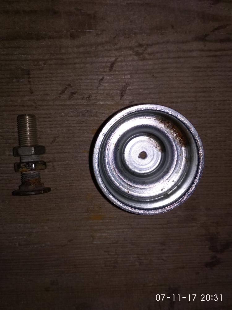

Решив не откладывать в долгий ящик задуманное, просверлил крышку воздухобачка сверлом на 3. Пшик был слабенький. Затем снял стопорное кольцо и вытащил крышку с помощью самореза. (Спасибо форуму за лайфхаки)). На следующий день шерстил магазины, знакомых и даже большой токарный цех в поиске метчика 8*0,75. Не нашел.Изначально хотел посадить ниппель на фиксатор резьбы, но пришлось, как и всем, паять.)
Было.
Стало.
Паяли с парнями на работе промышленным феном, предварительно обработав поверхности паяльной кислотой.
Там же, на работе, нашел вот такой замечательный о-ринг.
Дома смонтировал резинку на крышку, набрызгал силиконовой смазкой и попытался вставить ее в бачок. Вспомнил Лексея и тиски. Т.к. аморт снимать не хотелось - пришлось думать технически.) Пользуясь благоприятным климатом (-2 на улице) и свойством предметов при нагреве расширяться, подогрел бачок феном и достаточно легко вставил крышку в корпус бачка.
