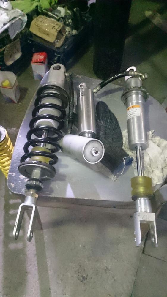

Всем привет. Товарищ отдавал свой аморт в ремонт. Когда забирали, в мастерской ремонтировали аморт на Ямаха Райд 250. Пользуясь случаем сравнил по размерам оба. Визуально они по размерам идентичны. Подчёркиваю, сравнил только визуально по размерам. Для наглядности сфотал. Сам аморт поставили на мотик. Работает отменно (аморт)
"Was mich nicht umbringt, macht mich stärker" Ф. Ницше.
сообщение 3.3.2018, 22:21
Сообщение #1706
Сообщений: 54102
Нижняя вилка даже на глаз отличается. Причём заметно.

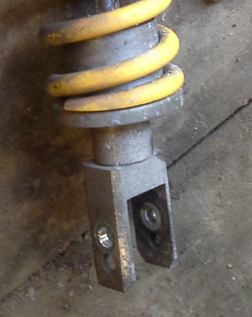

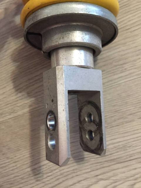

Тут где-то обсуждалось, почему одни аморты собраны вот так:
...а другие вот так:
Сегодня пришлось лишний раз амморт снимать и курочить, подумал, что собрал не так, оказалось собрал верно, просто образец был не моего варианта....
И еще вопрос. Там , где нижнее ухо к прогрессии крепится, должен быть поперечный люфт вдоль болта? У меня миллиметра на 3 ходит....

Vizor18
сообщение 10.4.2018, 21:01
Сообщение #1720
Сообщений: 69
Регистрация: 19.3.2017
Вставить ник Цитата Из: г.Ижевск
Мотоцикл: Djebel 250xc.Honda Super Cub 50
У мну тоже ходит
сообщение 10.4.2018, 22:39
Сообщение #1721
Сообщений: 35062
Цитата(Serus @ 7.4.2018, 21:12) *
собраны вот так:

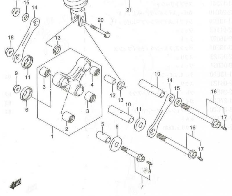

По мануалу (там правда дрз) можно сделать вывод, что по второму варианту (плоско внизу).
По статьям и прочим фоткам тоже.
https://djebel-club.ru/publz/technical/300010-6-1-0-10.html
По люфту: На 148 странице мануала видно, что разница между шириной распорной втулки и кронштейна аморта условно заполнена резинометаллическими пыльниками. Если они ушатаны, то может и люфтить.
И еще борозды протачиваются в щеках
сообщение 10.4.2018, 22:58
Сообщение #1722
Сообщений: 23418
Это, возможно, просто еще одна регулировка высоты. На 650 эта деталь делает именно это, и про нее есть в мануале.
Это поз.13 которые пыльники?
Разницы по высоте там не будет, пружина остается на том же месте, как ни поставь эти сухари.
сообщение 11.4.2018, 8:42
Сообщение #1724
Сообщений: 35062
Да. В каком-то комплекте от олболз они все есть.
ohmy.gif ohmy.gif ohmy.gif Опять я поражен. Что-то новенькое в Джебеле открыли. Следующее открытие не ранее 2020 года ))
Будет.
Preds
сообщение 11.4.2018, 8:44
Сообщение #1725
Сообщений: 2198
Регистрация: 17.3.2014
Мотоцикл: Suzuki DJEBEL 250XC
Honda CRF1100L Africa Twin
Цитата(Leksey @ 11.4.2018, 11:42) *
Будет.
Не будет, если не брать в расчёт эти уши на сухарях, то это просто шайба, которая ставиться в стакан, на который пружина опирается. Уши либо в стакан внутрь либо наружу получаются, пружина остаётся на том же месте, относительно низа аморта.
Хотя....там толщина немного разная, на пару мм в случае установки ушами внутрь пружина всё же подожмётся. Вы правы.
