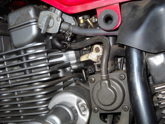

Вот такой вопрос возник по Шерпе, после инспекции воздушного фильтра.Внезапно выяснил, что в трубе от эйрбокса к карбу внизу есть отросток, и он оборван, для наглядности туда вставлен желтый хомутик. Заглушить- не проблема, но что туда подсоединялось? С другой стороны мотоцикла , под бензокраном, есть ваккуумный клапан, в который приходит куча трубок одна из них самая толстая,тоже выглядит оборванной, но до того отростка не достает. Изучение мануала и мегазипа ничего не дало. Владельцы СуперШерп, гляньте, пожалуйста, как у вас сделано.
Ответов (1 - 24)

Вставить ник Цитата Мотоцикл: Super Sherpa
Той фиговины к которой прицеплена оторванная трубка на второй картинке у меня вообще нет. Крепеж есть(пластина где винт холостого хода), а вот коробки с трубками нет. В мануале я про эту штуку тоже ничего не нашел, возможно она влияет на экологию, но моя Шерпа бегает без нее.

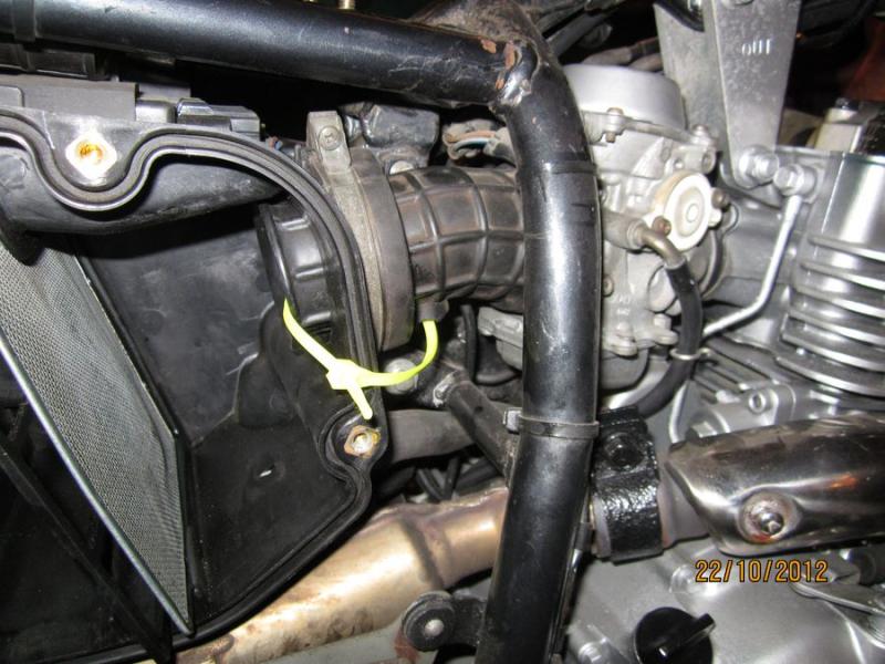

VadimS
сообщение 22.10.2012, 20:55
Сообщений: 290
Регистрация: 11.11.2011
Вот как у меня выглядит слева:
А вот так справа:
Ближний выход из клапана соединяется с резиновым патрубком между воздухоочистителем и карбюратором. Дальний (внутренний) - с трубкой, идущей поверх головки циллиндра на выхлопную трубу.

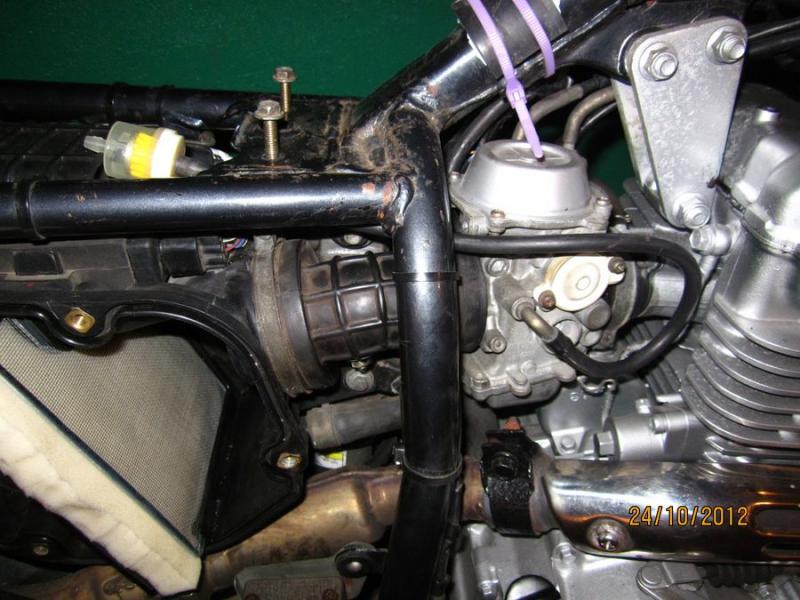

kdenisv2007
сообщение 22.10.2012, 21:17
Сообщений: 230
Регистрация: 9.5.2011
у меня выглядит вот так:
На выходных если буду в гараже посмотрю стоит ли заглушка(или шланг). Сейчас не помню, карбюратор летом чистил.

Цитата(VadimS @ 23.10.2012, 3:55) *
Ближний выход из клапана соединяется с резиновым патрубком между воздухоочистителем и карбюратором. Дальний (внутренний) - с трубкой, идущей поверх головки циллиндра на выхлопную трубу ( одно из двух- либо подача чистого воздуха в глушак для дожигания всякой бяки, полезно для экологии и не влияет на работу мотора, либо подача части отработавших газов обратно в цилиндр- то же экология, но нагар может при определенных условиях засорять карб- в этом случае глушить нафиг!!! Проверено на японских авто с карбом.Впрочем,выкинуть или оставить эту систему- личное дело каждого-красным в скобках- мои примечания,модераторы, позвольте один раз красным попользоваться ,skorp777).
Спасибо, я примерно так и думал- ближний шланг идет в патрубок еще и через переходник.

Нет с улицы не подсасывает, я когда карбюратор снимал, тоже обратил внимание на этот аппендикс, но сейчас просто не помню стоит там заглушка или он с чем-то соединен.
В воздушный фильтр в середину вставлен пластиковый каркас. Фильтр в свою ячейку вставляется довольно плотно.

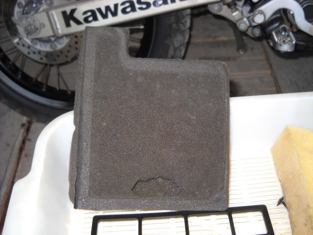

Фильтр воздушный двухслойный. Один слой тонкий (ок. 5 мм) с крупными порами приклеенный по контуру ко второму слою (толстый мелкопористый поролон). В результате фильтр чуть толще того места, куда он вставляется. Внутрь этого бутерброда вставляется пластиковая рамка. Рамка придает жесткость и позволяет втолкнуть фильтр на место. Я тоже думал колхозить но в результате банально заказал на мегазипе. Правда цена с доставкой негуманная получается.
У меня при попытке помыть родной фильтр из него просто выкрошился кусок этого самого мелкоячеистого поролона.

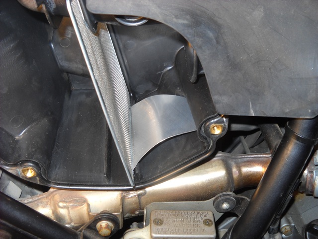

Я решил, что виновата в этом система вентиляции картера. Выход трубки вентиляции находится как раз напротив дырки в поролоне.
Чтобы впредь избежать повторения, приколхозил отражатель из куска алюминиевой пивной банки.

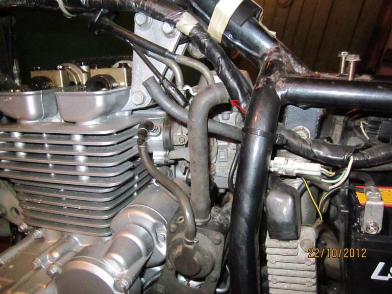

Сегодня еще раз пересматривал у себя на моте все трубки, шланги. Металическая трубка, идущая от выхлопного канала в головке переходит в резиновый шланг подсоединенный к клапану. Клапан открывается вакуумом при работающем моторе. Второй толстый шланг через пластиковый уголок(90град.) соединяется с резиновым патрубком, соединяющим карбюратор с корпусом возд. фильтра. В этом патрубке при работе движка создается разрежение, а в выхлопной трубе повышенное давление. Поэтому думаю что это часть выхлопных газов подается в карб., а не воздух в выхл. трубу. Только для чего непонял? Когда завел холодный движок металлическая трубка стала немного нагреваться, точно по ней наверно идут выхлопные газы. Вот такие мои соображения.

А вообще наделай фото с подписями, как-то у тебя намудрено с шлангами.
Если подуть в снятый клапан, то направление только одно- от воздухана к выхлопу. А если трубка в выпуске имеет соответствующее направление, то и поток воздуха будет идти в выхлоп,несмотря на большее давление там. эффект эжекции называется.Подавать выхлопные газы перед карбом глупо, из-за возможности его загрязнения. В системах дожигания ОГ подача их происходит непосредственно во впускной коллектор.По этой системе мне все ясно, спорить больше не буду.

Трубка (на которую одет этот шланг) выходит под крышку заливной горловины. В крышке клапан, я думаю это вентиляция бака.
Да, именно так, сразу не разобрался. Но это шутка гения! ohmy.gif Зачем выводить вентиляцию бака метровой трубкой под мотоцикл, где самый пыльный воздух? Кстати, заодно промыл бак ацетончиком, пыли в слитом ацетоне было многовато.Поэтому эту трубку укоротил, надел на неё фильтрик и вывел под седло.-Так же как и трубку вентиляции поплавковой камеры, см . фотку в 14 посте.Длины её достаточно, чтоб на крайняк использовать как топливную трубку, был у нас такой случай, когда паренек не заметил, что у него топливный шланчик потрескался. А потек в лесу в 50 км от цивилизации.Заодно померил емкость бака, вышло ок. 9 литров.Рассчитывать надо на 8, я так думаю.Да, это не 13 на 200-ке...
