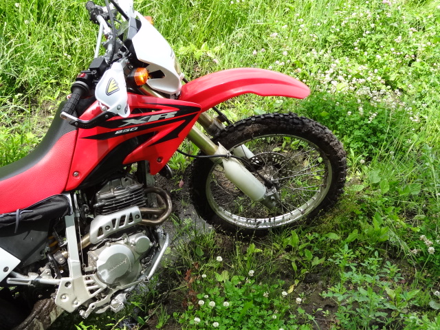

Общий вид
Колесико самосбор. Ступица хр250, покрашена порошком в коричневый цвет, обода и спицы с ниппелями Excel, суппорт гибрид из хр250+Клх250, торм диск - EBC, защита - Zeta carbon, звезда Rental, подшипники All Balls, дист втулки колес - алюминиевые Zeta
Задний мастер цилиндр - от YZ250, встал как родной, после небольшой доработки дремелем посадочного места (чутка снял буртики иначе не хотел нормально садиться на раму и поправил упор-ограничитель фиттинга на пару мм, что бы загиб тормозного шланга не лез в аморт, проблема была только со скобой крепления тормозной лапки - пришлось подбирать ибо у этого мастер цилиндра тоньше шпилька на которую клевис садиться. Вверху банжоболт с датчиком (лягушкой) - решил избавиться от родного выключателя с приводом пружиной. Провод датчика будет дополнительно защищен и наращен. Разъем будет располагаться так же как и было - под седлом.
Вид слева, аморт ХР400, встал куда надо, фильтр и патрубок вроде удачно разместились. крышка двигателя порошок с эффектом шагрени, затычки красные - Zeta, наклейка на аморте от вилки велосипедной Marzocci smile.gif Лапка переключения скоростей от американского ХР250 (Спасибо Женька!) подрамник - красил порошком под металлик года 3 назад, потихоньку облазит (протирается), но в целом после фосфатирования сталь ведет себя не плохо. Явной коррозии пока нет.

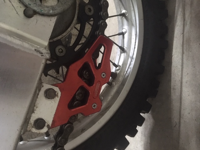

краник на баке от ХР400, от 250 отличается диаметром соска - раза в 2 больше - пришлось новый покупать.... одна из самых неоправданно дорогих деталей. защита ведущей звезды - Zeta, крышка шестерни стартера - родная, полированная покрыта порошковым лаком. Пока не было Зеты - развлекался таким образом. Крышке 3 года, вполне себе живая. Так как Зетовский тюнинг в большинстве своем случаев достался мне достаточно дешево - повелся на фирму - качество изготовления очень достойное, плюс анодирование. Внешне выглядит лучше самопала, функционально - те же яйца. Нижняя тарелка и чашка у пружины аморта были с сильной коррозией - очищены, зашкурены, фосфатированны и после покрашенны термостойкой серебристой краской с запеканием в духовке. Подсмотрел на Sashевских амортах там между пружиной и чашкой стоит шайба из типа жести или латуни - в результате при закручивании гаек регулировки преднатяга пружины, пружина не царапает металл гаек или нижней тарелки - решил взять на вооружение. Аналогично сделано с маслопроводными трубками - только там краска черная Body (в реалии в коричневый оттенок отдает) - 3 года, трубы как новые. тьфу тьфу тьфу

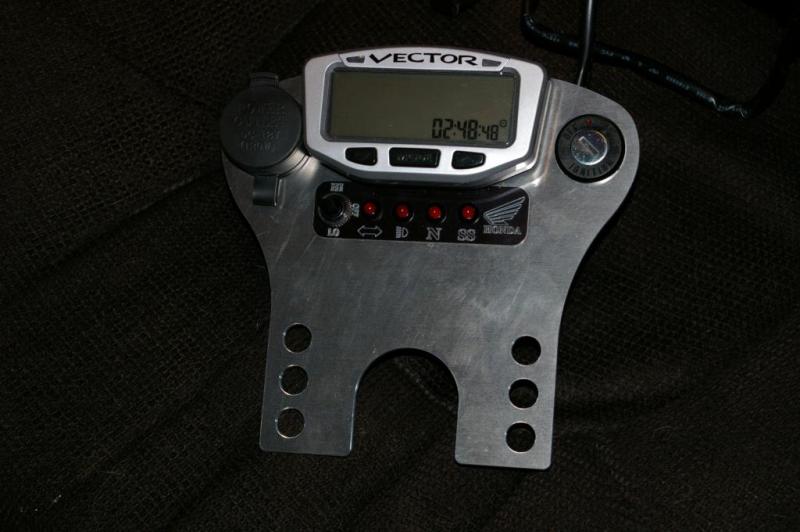

Забавным следствием установки переднего мастер цилиндра, явилось то, что родной пульт СТАРТ-СТОП-СТАРТЕР не влазил на отведенное ему место, по причине большой толщины задней части. Пришлось покупать другой - лучше всех вписался родной пульт от какого то ТТР230 или как то так. Естественно, раз пошла такая пьянка, левый пульт был безжалостно продан и взамен куплен производства K&N типа мини, но с приятной функцией полного отключения света. Кто пробовал заводить ХРку с сильно разряженным АКБ, меня поймет.
По электрике - родной жгут был поностью распотрошен, удалены датчики ручки сцепления, подножки и не нужная диодная сборка, а так же постоянное питание +12В на приборку. Увеличена длина провродов в районе морды. Ибо фара от трайлтеча заставляет напрягать мозг придумывая куда можно пристроить гроздь разьемов. В данный момент жгут пристроился на стенке и ждет когда мне приедет партия изоленты 3M Scotch Super 33+ ибо обычная виниловая изолента подходит только для изготовления из жгута проводов полицейских дубинок или анальных пенетраторов, что по сути одно и тоже.... но никак не подходит для изготовления элластичного, маслобензостойкого, всепогодного покрытия жгута. Естественно, что практически все разъемы были заменены на влагоизолированные беленькие и надежные, от неких японских производителей. оные были приобретены еще год назад благодаря перфекционизму того же Женьки heilonga smile.gif
