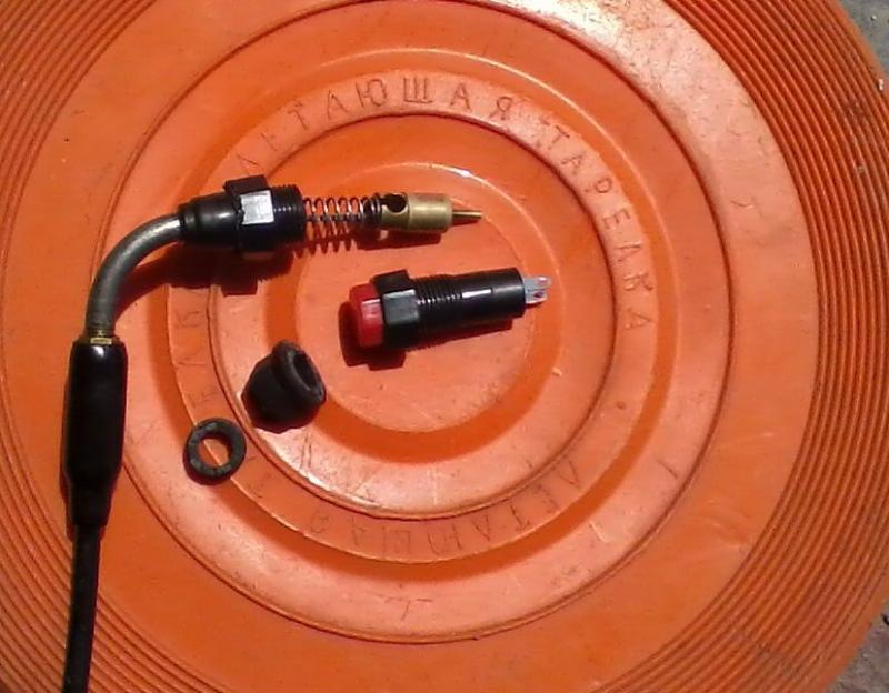

3.На руле снимаем рукоятку пускового обогатителя,окручивая пластмассовую гайку, вытаскиваем рукоятку с тросиком из крепления,проводим её в хомуты под бензобаком и выводим к карбюратору. Вместе с тросиком, отсоединять тросик не надо, ибо это легче сделать на снятом карбюраторе.

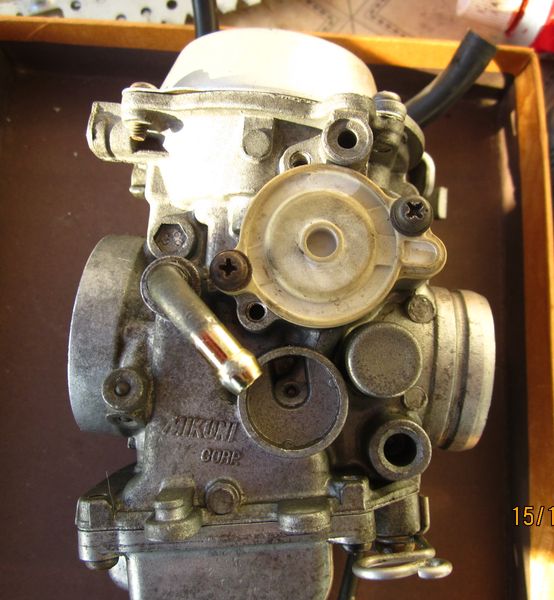

далее очищаем карбюратор снаружи, и разбираем. Снимаем крышку поплавковой камеры, крышку диафрагмы, выкручываем пластиковую гайку в месте входа троса обогатителя, снимаем пластиковую крышку с другой стороны- осторожно, под ней пружина и тонкая резиновая диафрагма, по видимому, относящаяся к пусковому устройству.Если винтики закисли- ВэДэшка в помощь, правильно подбираем отвертку, и не торопимся.

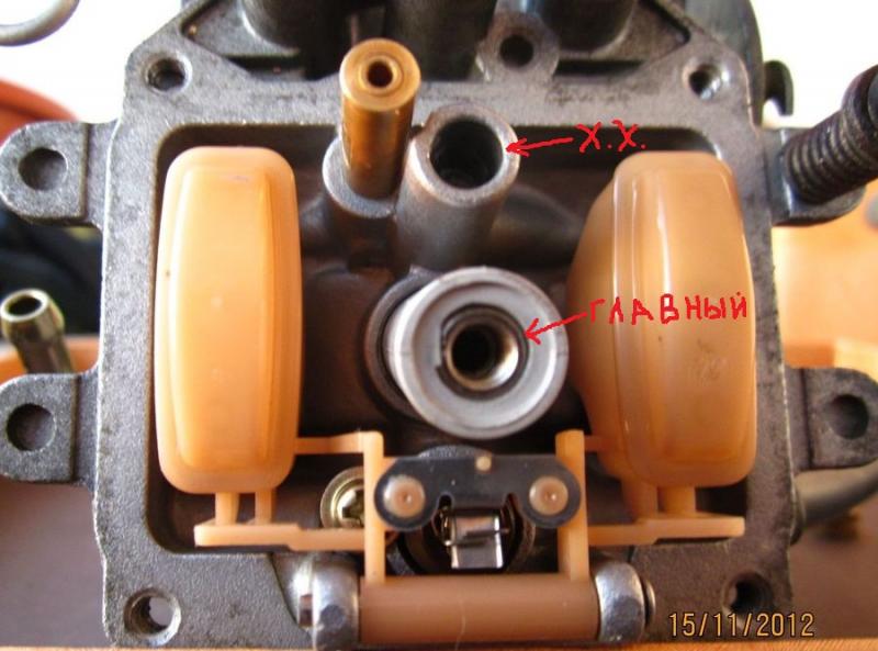

Выкручиваем жиклеры , главный и холостого хода, он в виде трубки с отверстиями.Далее продуваем карбоклинером все отверстия со всех сторон не забывая и про мелкие дырочки под дросселем.Винт х.х лучше вывернуть на сколько позволят остатки заглушки в его колодце.Продуваем все шинным насосом в разных направлениях зажимая отверстия в произвольных комбинациях. Можно повторить промывку карбоклинером. В общем полный полет фантазии. rolleyes.gif

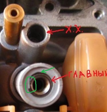

Вот вид на колодцы жиклеров, как видно, все просто, ничего не перепутать:

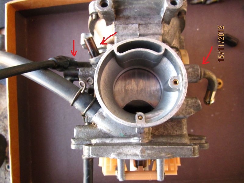

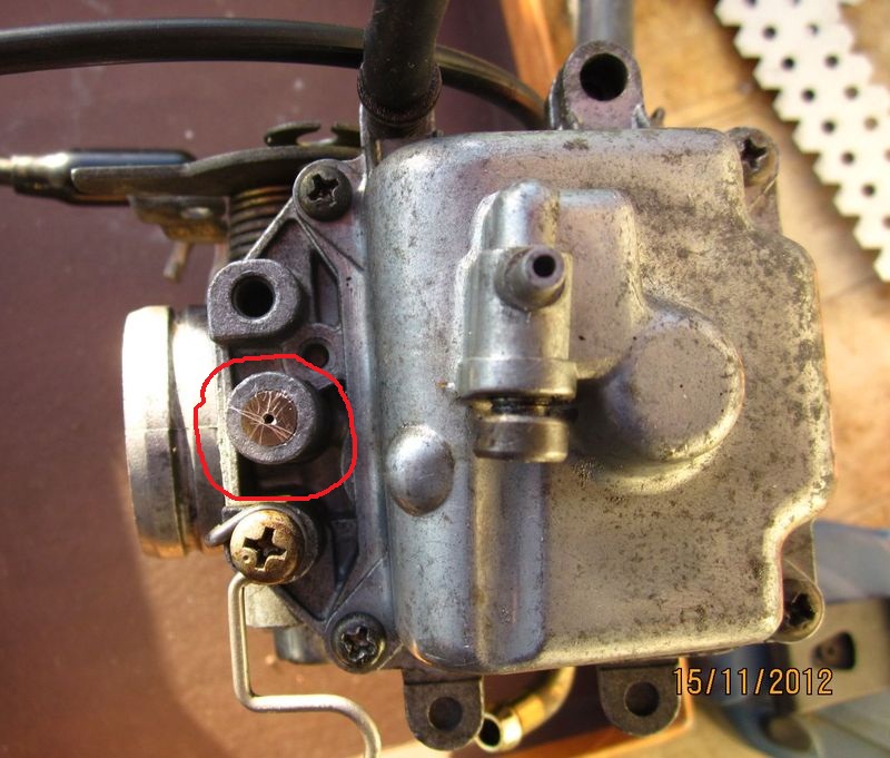

Вот эти патрубки вентиляции по обе стороны карбюратора:

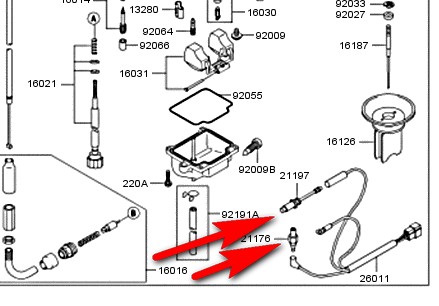

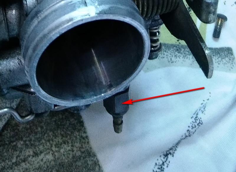

- - skorp777   Сомнения у меня возникли... На фото отмечены кружк...   7.6.2013, 15:15
|- - kdenisv2007   http://www.benplace.com/sherpa_sealing1.htm   7.6.2013, 20:15
- - iddigital   Всё так же как на картинке.   7.6.2013, 20:14
- - skorp777   Да... Кавасака она такая Кавасака...   8.6.2013, 0:36

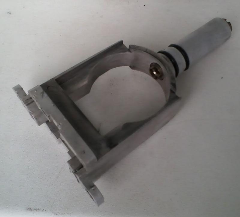

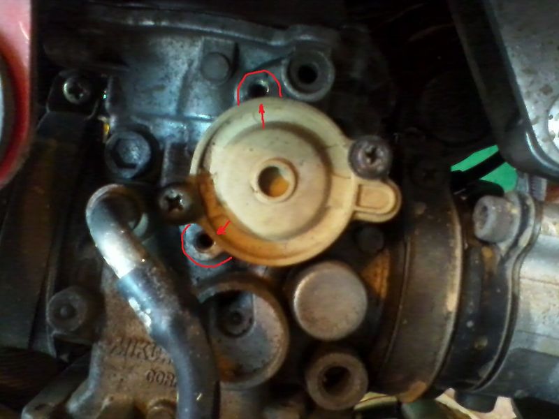

- - skorp777   Вот фото направляющей заслонки , объединеной с эму...   9.7.2013, 15:10

- - skorp777   Cнимал обогатитель с карба, а когда ставил обратно...   24.6.2014, 15:57

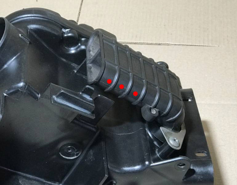

- - Костян   В корпусе возд. фильтра должна стоять мелкая сталь...   15.8.2016, 11:51
|- - Василий-КП   Цитата(Костян @ 15.8.2016, 8:51) В корпус...   15.8.2016, 15:28
