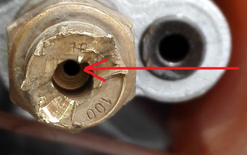

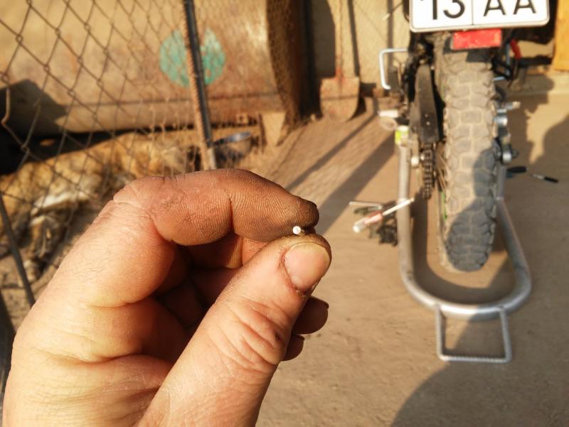

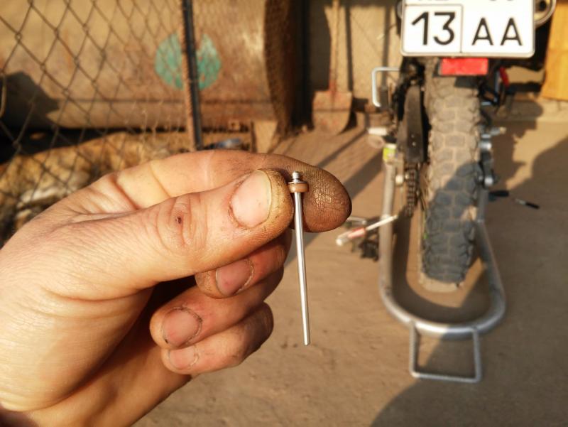

- - Chili   Отпишусь для будущих поколений) Шерпа ездила впол...   10.7.2025, 17:02

|- - Chili   Цитата(Leksey @ 10.7.2025, 21:05) Названи...   11.7.2025, 1:28
- - KmvWeb   Альтернативный вариант, мало ли) В свое время у ...   10.7.2025, 22:02
