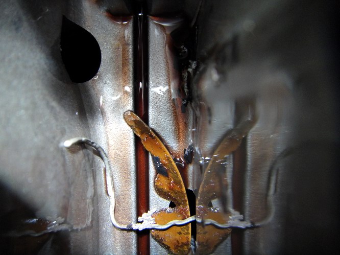

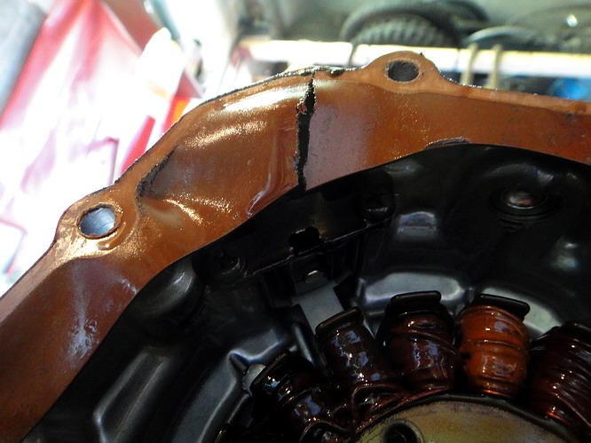

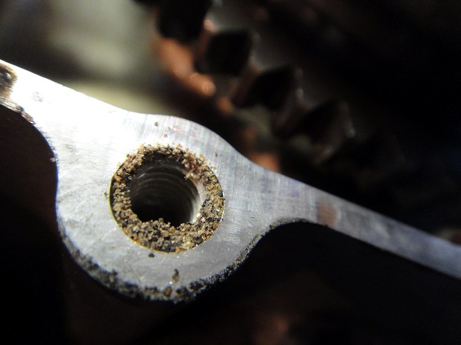

Цитата(Танкист @ 27.11.2012, 23:59) *
Василий, ну как вскрыли крышку.
эти две трещины образовались сразу после продажи, должно быть влияние петербурского климата.

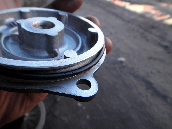

ну и заодно по теме:
судя по размеру о-ринга, оно от крышки маслофильтра.
статор перематывался? что за ярко-выделяющаяся обмотка такая?))
странное ощущения, будто статор лежит вверх ногами.
сообщение 29.4.2013, 12:57
Сообщение #189
Сообщений: 14412
Вася, это норма КМК, у меня, на рабочем генераторе все обмотки разноцветные...

Цитата(Leksey @ 29.4.2013, 13:59) *
Тоже запомнилось, что это норм.
я упустил) но цвет ладно, меня заинтересовали провода и ощущение перевёрнутости статора. может быть это типа смена технологических решений на заводе, например? статор от 2003 года и неоригинальный выглядят совершенно иначе в плане внешнего вида обмоток и прокладки проводов ближе к центральной дыре.
..А что тут случилось вообще? Что за некротема? )
тряхонули скелетика в шкафу)) вкратце: у нового хозяина внезапно потекло.
сообщение 29.4.2013, 13:15
Сообщение #192

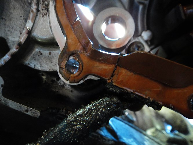

Сообщений: 54215
На первых двух фото оригинальная заводская прокладка, скорее всего того же года, когда произведён мотоцикл. Сильно уставшая и давно напрашивающаяся на замену аналогом от Карбона wink.gif

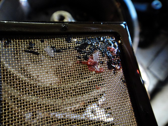

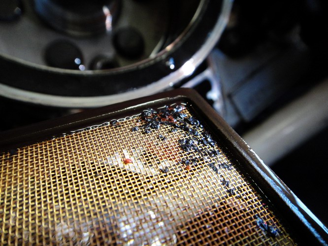

кто не понял, это был сурдоперевод фотографий))
Цитата(i-denis @ 29.4.2013, 16:05) *
А что за черные какули на сетке фельтра и красные сопли?
а это японскую пиявку покромсало.
