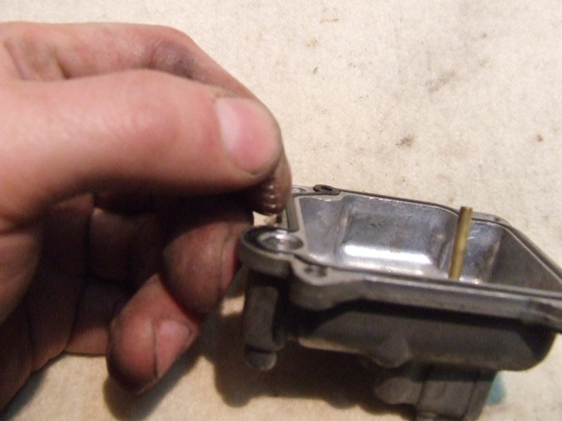

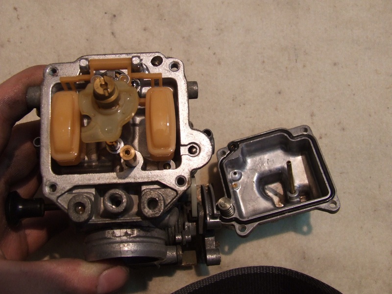

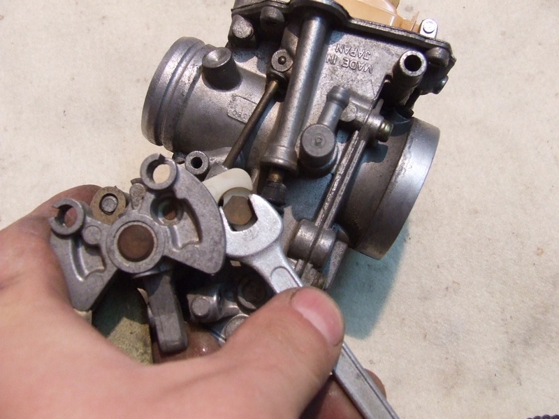

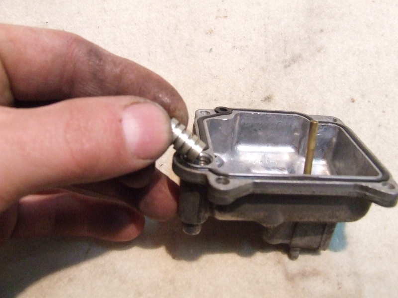

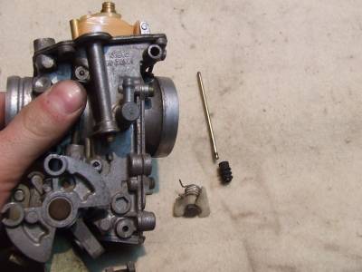

Вот фотка.
Как я понял чтото ещё с насосом ускорителя чтоль ?

Иван, по фотке вроде закис толкатель ускорительного насоса, или пружинка подизносилась, в любом случае лучше разобрать и исправить.
Заодно узнаеш какие у тебя жиклёры.
Вспомнил как проверить есть ли подсос воздуха через резинку. Достань керосинчику, грамм 50-100 вполне хватит, шприц медицинский. Набираеш керосин в шриц и при работающем двигателе направляеш струю в трещины резинки. Если количество оборотов двигателя увеличится, значит есть сквозные дыры.
Так проверяют установку карбюратора на 09-семействе ВАЗа, там из-за пертяжки крепления карбюратора к впускному патрубку появляется щель между ними и проверяют иммено так.

сообщение 9.6.2009, 7:10
Сообщений: 54214
Quote (Serg696)
Практически всегда из-за грязи/окислов западает поршенёк, а пружинке ничего не бывает. В особо тяжёлых случаях иногда приходится пружинку подбирать посильнее, например, от авторучки... Но это если совсем никак по-другому. Обычно достаточно тщательной и осторожной очистки.
Serg696
сообщение 9.6.2009, 9:27
Добрый гопник
Сообщений: 3667
Регистрация: 25.12.2008
Репутация:   55
Аккуратнее с пружинкой biggrin , запомни как она стоит, чтоб потом не ломать голову, как её поставить.
Как вариант, можно резинку вверх по толкателю сдёрнуть и WD-40 или силиконовой смазкой, но это временный и аварийный вариант. Однозначно надо потом разбирать и чистить, чтоб потом быть уверенным в технике.
