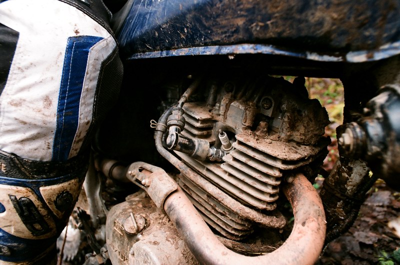

а что там за трубка ниже выхлопа идет? на джебеле такой нет.
vinson66
сообщение 16.12.2012, 12:00
Сообщений: 1402
Регистрация: 7.6.2010
Мотоцикл: Honda xr250
Экология, на джебеле тоже иногда такую ставят.
shupaltse
сообщение 16.12.2012, 12:06
эмси джебел
Сообщений: 6302
Регистрация: 26.2.2009
Мотоцикл: 250XC drz-mod
Репутация:   130
например, вот:
metallizer

ну какбэ на моем ее нет. ее просто заглушить можно?
объясните незамутненному - для чего она и куды ведет.
сообщение 16.12.2012, 14:27
Сообщений: 5618
Легко!Трубка подает воздух в выпускной патрубок, но не на всех режимах, за этим клапан следит. Типа дожигания несгоревших продуктов сгорания, что ли.Подробнее С ПОСТА 45 и здесь, в КАВАСАЧЬЕМ разделе
Можно варварски отрезать эту трубку, оставив 20мм и смять наконце.
Можно сделать красивую и аккуратную заглушку.
100% это ни на что не повлияет.
