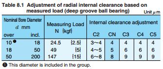

так выходит ни один из подшипников половинок картера не имеет увеличенный тепловой зазор? всё в стандарте?
koyo
ntn
chapalo

и что с тепловым зазором всетаки? искать C3 или не искать?

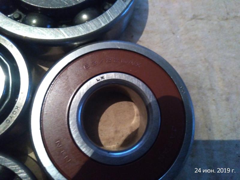

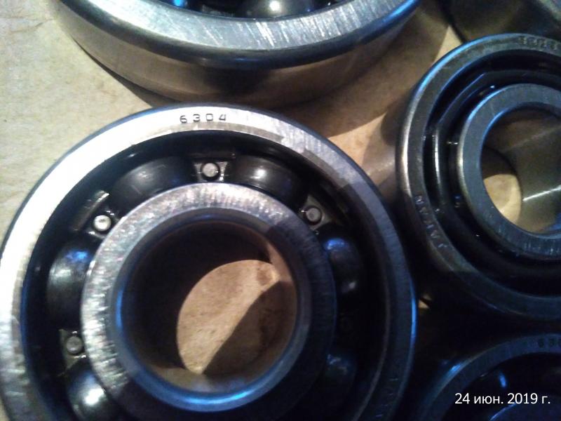

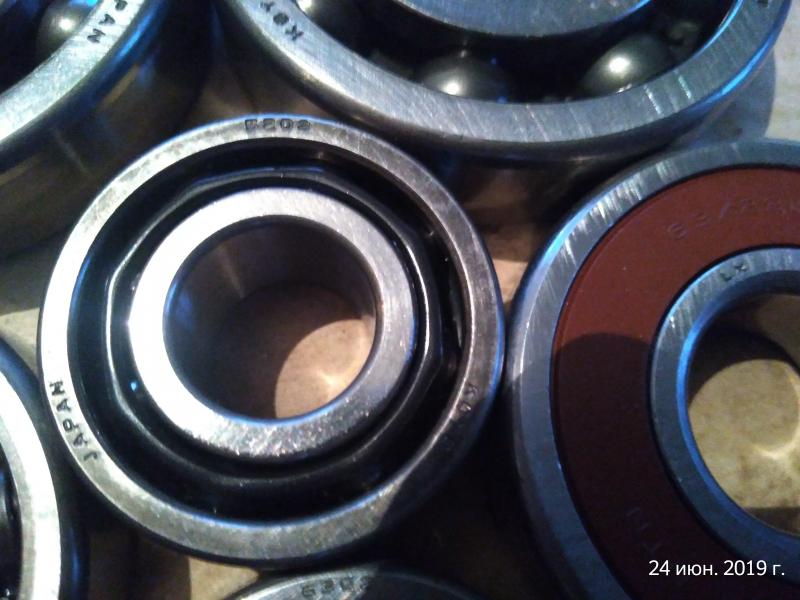

Разобрал вчера мотор, все подшипники KOYO а один NTN хотя по всем признакам мотор не кололся. smile58.gif
Всем привет!
сообщение 25.6.2019, 19:33
Сообщений: 54068
Закрытый подшипник в моторе?
Однозначно меняный, причём не сильно умным человеком.
И, да, с завода там все Койо. И в колёсах тоже.

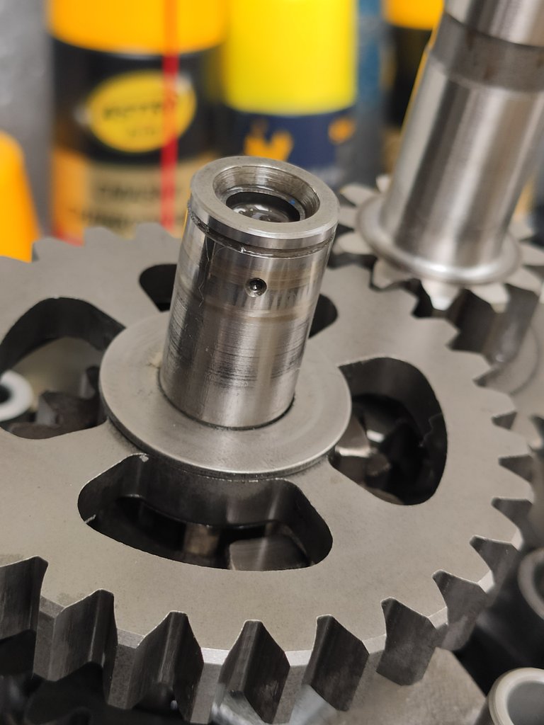

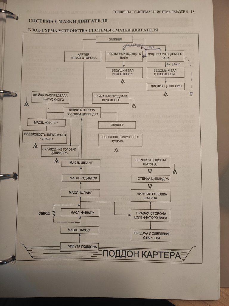

Хотелось бы освежить диалог по этой теме. А именно к вопросу полузакрытых подшипников.
Располовинил я свой двигатель (следов вскрытия картера не было) и нашел там тоже два полузакрытых подшибника: NTN 63/22LAX и KOYO 6203RUD.Прикрепленное изображение
Почитал эту тему на форуме, ну и, думаю, не буду заморачиваться поставлю открытые раз на форуме пишут.
А пока заказанные из Японии запчасти едут, жду, половинки не собираю и червячек внутри точит. Не может быть чтоб японцы просто так полузакрытые подшипники ставили (они ведь дороже, а в массовом производстве копеечка к копеечке) (да и не только в моем двигателе так, несколько человек заявило, что у них тоже полузакрытые стояли)! Начал смотреть внимательнее:

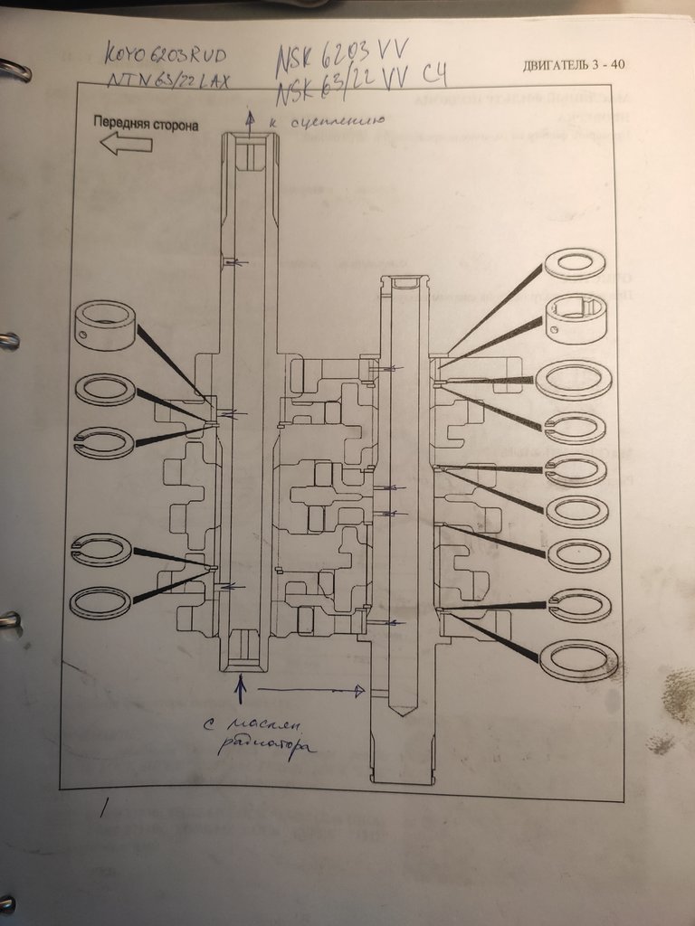

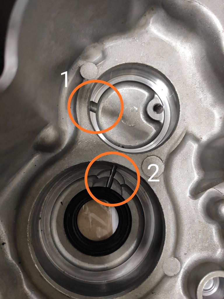

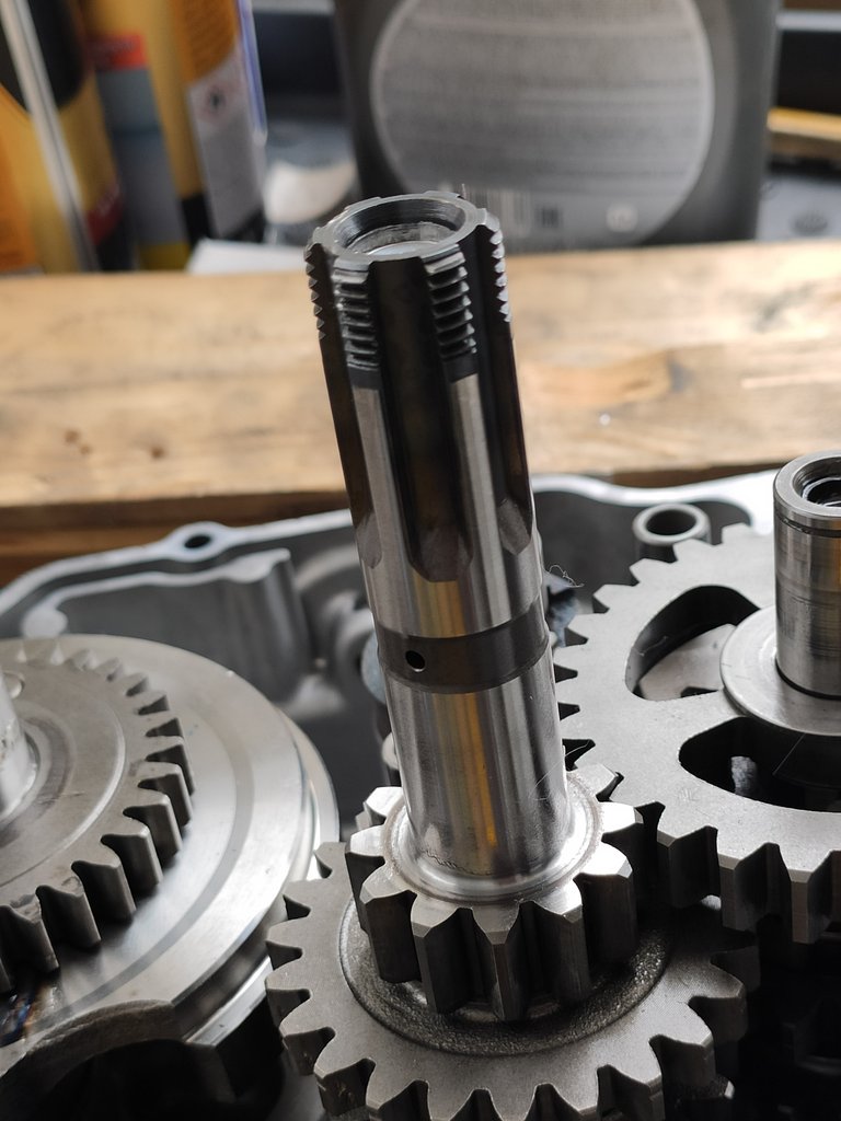

В посадочных местах этих подшипников есть маслянные каналы (подшипники ведущего и ведомого валов КПП). Масло пройдя маслянный радиатор и ГБЦ попадает сюда, а далее должно идти через отверстия в валах КПП (они полые внутри) на смазку и охлаждение всей коробки и сцепления. Видно это и по схемам из мануала:Прикрепленное изображение
И фото отверстий в валах КПП:
Получается, что если ставить открытые подшипники, то уже через подшипник ведомого вала масло под давлением улетит в картер. И лишается нормальной циркуляции масла вся КПП и сцепление. А отсюда и перегрев и износ!

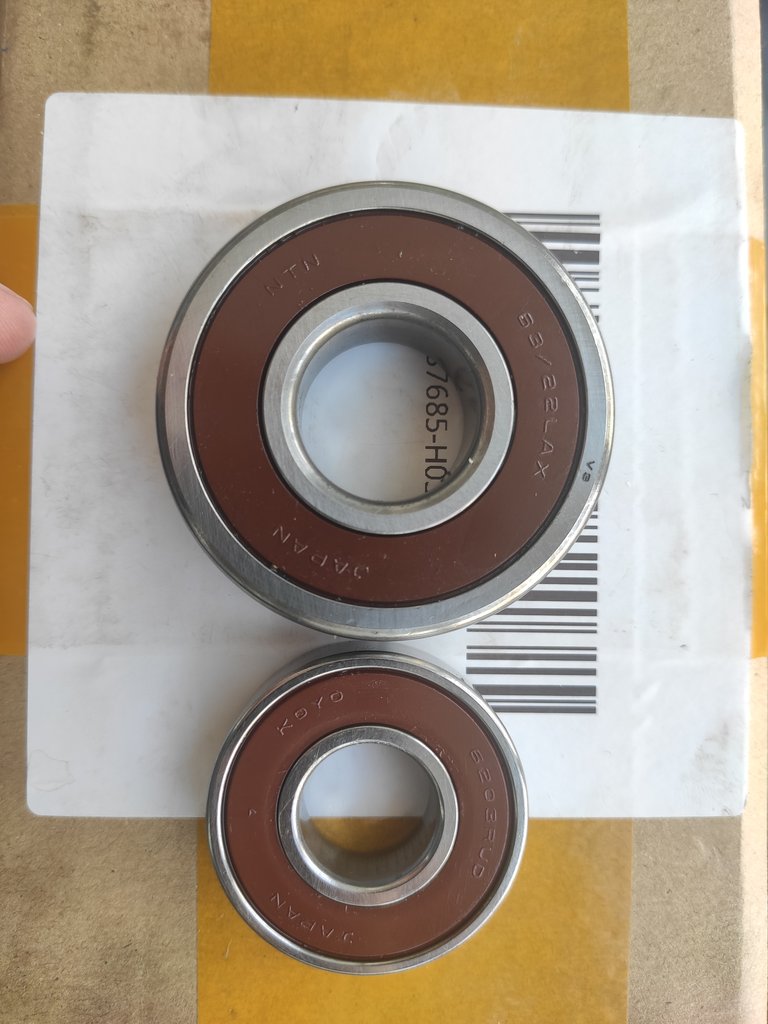

По каталогам KOYO и NTN мне не удалось найти точные расшифровки RUD и LAX, но судя по форме крышки подшипника это бесконтактное уплотнение, а по цвету (коричневый) это полиакрил +150 град Цельсия (из каталога NTN). Прикрепленный файл  ___________NTN.pdf ( 6.53 мегабайт ) Кол-во скачиваний: 1050
То есть, если заказывать не оригинал, то с обозначениями:
NTN - LB
KOYO - RU, ZU
NSK - V, VV
SKF - RZ
не факт, что крышки указанных подшипников выдержать 150град. Да и под заказ тоже вряд ли найдутся, уж слишком специфичны. В крайнем случае можно использовать крышку от оригинального, если встанет по размерам в новый или использовать стандартрую на 120град, глядишь потерпит.
Может об этом уже писали где-то, а может это был секрет профессиональных двигателистов, но написать об этом здесь стоило. Ведь когда ты залез так глубоко в движок, то хочется, чтоб после сборки он работал как минимум лучше нового! smile.gif
