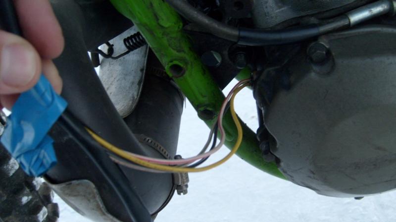

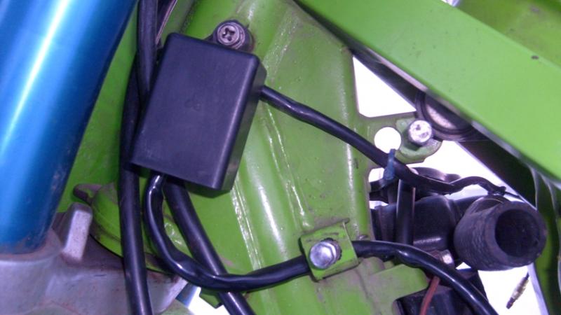

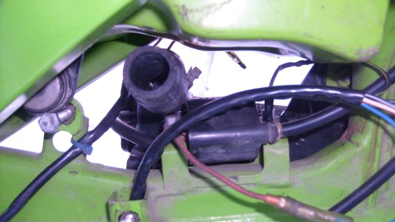

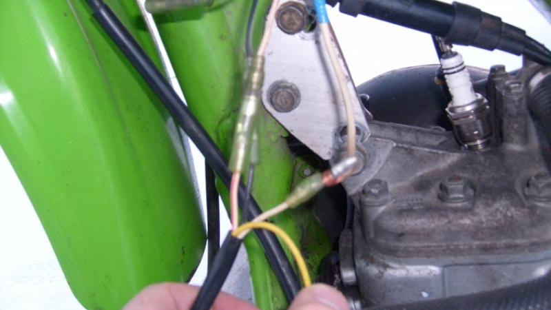

Доброго времени суток уважаемые форумчане!
Помогите оживить мотоцикл знакомого KX250H.
Предистория такова:
Были проблемы с ЦПГ, искра была хорошая, после переборки, сборки всего на место, хорошей искры неоказалось, то очень мелкая, то нет совсем, завелся всего 1 раз на несколько секунд и заглох. Примитивные меры по заводке проводились: замена свечей на заведомо исправные, прозвонка проводов, отключение кнопки глушилки, бензин нормальный. Куда копать, с чего начать?
Есть ли у кого нибудь значения доустимых величин для промерки элементов относящихся к зажиганию? Сами схемы проверки, бабины, мозга, катушек зажигания именно для этого мотоцикла. Мануал. Опыт замены на детали от других мотоциклов для определения неисправных частей.
Спасибо!

Доброго дня суток. Первое что элементарно методом тыка . Прозван и - Гену , Реле генератора , катушку и все провода , Может в изоляции переломился провод и напряжение слабое . Как в старые добрые времена . Выкрути свечу , налей на нее бенз и пробуй киком проворачивать . бенз на свече должен вспыхнуть. Бывало тупо колпачке на свече закисал . Еще вариант проложит рядом дублирующую проводку на запуска мотора .

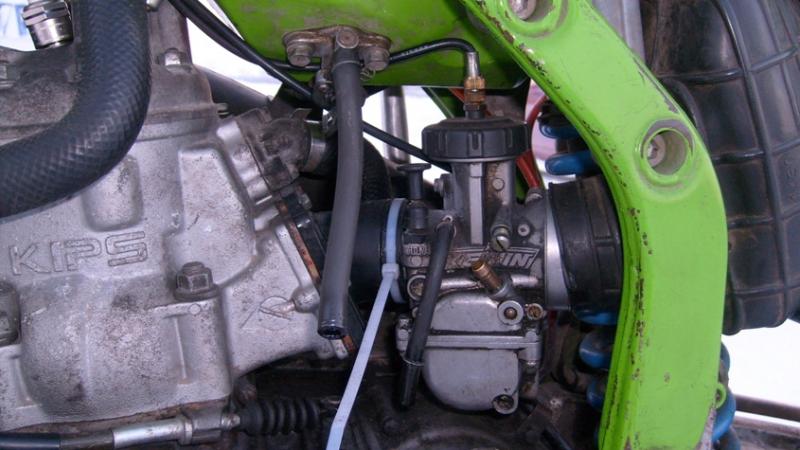

карб на пластиковом хомуте жесть ))))
по поводу искры смотри катушку на гене скорее всего когда маховик снимали вкрутили длинные болты и повредили катушку

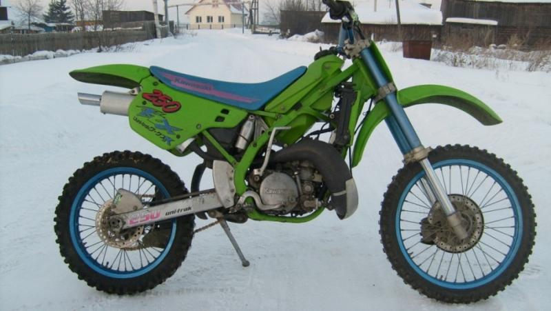

На фотке патрубок не одет на карб.

Фото сделаны в неподходящий момент.
Да и причём тут воздух с бензином, нет ИСКРЫ!:-(

Катушку со своего ДРа повесь тестово, может и появится
И если снимали только цпг, не вынимая пихло, то могли фигово катушку к массе прикрутить, как например smile.gif
Или свечной ВВ провод надломился в местах вкручивания в колпачек/катушку

Совет был вешать катушку на 2т только от 2т.
Можно тогда попробовать.
Вв уже пробовали другой-неоно
Мануал скачал, нужно теперь попробовать прометь прозвонить.
Но уже хема с мануала не соответствует тому чтО есть.
Мотор KX 250 HE
в мануале на гену 5 проводов
в действительности 4 (б-к, б-з, ж, ч)
с цветами проводов с cdi половина не стреляет.
Да как бы, имхо, хоть от жЫгулей для теста можно.
Вы с мотором делали что? Кололи? Или только горшок снимали? Если в гену не лазали, то смысл ща его трогать?

Некололи.
Снимали горшок. меняли поршень.
До этого искра была, потом как собрали куда то пропала.
В поисках искры потом уже снимали магнит и гену. хотели приколхозить от другого КХ 250, но неподошел, там 3 желтых провода и совсем другая система.
Про разговор про сальники, неодетый воздухан: мот в процессе поиска завелся и ехал нормально нисмотря на это, но недолго и 1 раз, потом тупо заглох и больше искры небыло.
Дело не в воздухе, не в бензине, всё внимание к искре. Пропала она.

Катушку, (бобину) Поставь от любого 2т, по идее встанет в размер от (восхода 3" мопед зид пилот) уш, очень она по размера похожа. Ну, и смотри как писали wink.gif

Кнопку -глушилку если есть ,просмотри внимательно . На генераторе проверь напругу от двух проводов которые идут с катушки а не с датчика ,от кика уже должно чтото появляться. Если нагрузку выдает то пробуй смотреть(методом замены) блок управления , " мозжечек", както же зажигание электроника опережает. Катушку наверное проверил уже, и тупо свечу поменял тоже. Разъемы просмотривсе мож где что не так, ножка какая провалилась.
