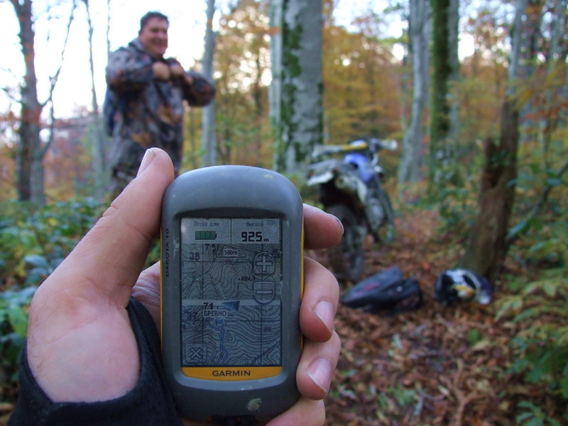

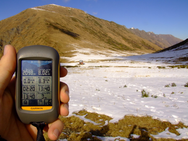

kaban
сообщение 28.4.2012, 22:38
Сообщение #1273
Сообщений: 563
Регистрация: 26.9.2011
У меня Garmin dakota 10, туристический. Брал его для походов, но и на мотоцикле вполне неплохо, правда приходится останавливаться, для того чтобы взглянуть на карту. До него пользовался автомобильным навигатором Explay, на WinCE с Навителом и Ози, а так же телефоном с навигатором.
Преимущества гармина, в сравнении с автомобильным или телефоном просто огромные:
1. Питание - пальчиковые батарейки, которые держат навигатор в онлайне почте сутки(Explay имеет встроеный аккум и время автономной работы часа 2)
2. Отличный прием в лесу, ущельях и соответственно "честный", очень точный трек (Треки Explay ужасно неточны, очобенно в лесу. Образуются отскоки на 50м. Кроме того практически все автомобильные навигаторы вообще теряют сигнал в лесу и пр.))
3. Удобное управление, даже в перчатках
4. Водонепрницаемость(Можно положить прямо в воду)
5. Экран, которому вообще не требуется подсветка, если есть солнечный свет(На Explay вообще нихрена невидно днем)
6. Прочность и монолитность корпуса(Explay треснул из-за его хлипкости. Больше никогда не куплю такое говно)
Минусы:
1. Цена
Я теперь понимаю, почему гармины такие дорогие. И определенно они стоят своих денег! Навигаторы на винде и пр. , ози, навител ужасно неудобные, когда ты под дождем и пальцы у тебя в грязи. Телефоны обладают весьм слабым приемником и тупо ничего невидят в густом лесу, а если рядом скалы, то вообще.. Кстати я сверял координаты, измеренные моим гармином с заведомо известными координатами пунктов геодезической сети. (Предварительно настроив проекцию и координатную сетку для необходимой ск) Ошибка около одного метра в плане! Кстати дакота поддерживает растровые карты, которые в несколько кликов можно взять мз SAS.Планета или Global mapper

сообщение 28.4.2012, 23:12
Сообщение #1275
Сообщений: 563
А это он. Хребет Алек, где-то между Сочи и Красной поляной
Перевал Псеашхо
