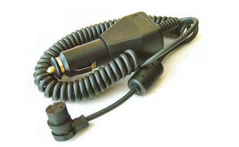

у меня вот вопрос про аксессуары)
что за цилиндрическая шляпа на проводе перед 4-х пиновым соединением? какие функции? можно ли без неё?

Эта шняга внутри обычно представляет собой круглый разрезной магнит одетый на провод, для лучшей помехозащищённости.
Почти всегда можно без неё. Но лучше пробовать.
Да, это помехоподавитель. Можно.
