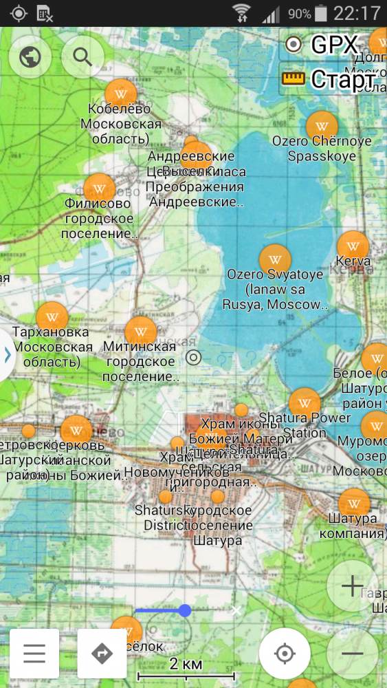

Я на днях купил OSMand,для того , чтобы не было ограничения на количество загруженных карт. Сегодня закинул в него так же и растровые карты генштаба. Пока нравиться 200р небольшие деньги за удобство. В сравнении с бесплатной версией можно так же настроить отображение информации об объектах из Википедии. Может сть еще различия.

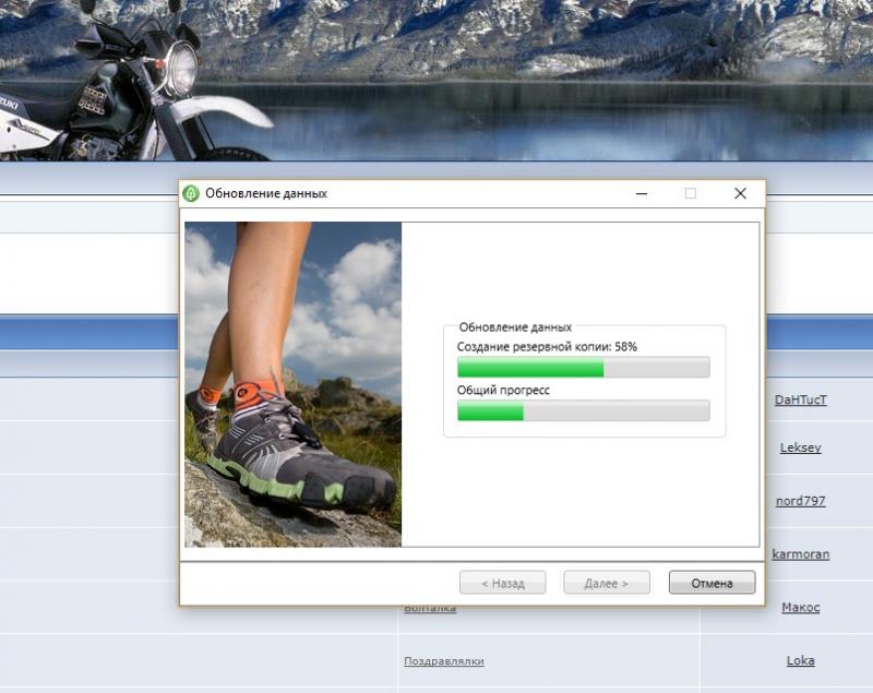

Вот что не говори, а платная карта обновляется очередной раз, конечно "бубны" тема классная, сам люблю, но как все таки прикольно иногда без бубнов.smile.gif
Вопрос чисто из любопытства - генштаба вроде нет в списке загрузок, или имеется в виду Топо?
Сам использую ОсмАнд с функцией загрузки спутниковых снимков для подслоя, очень наглядно.
