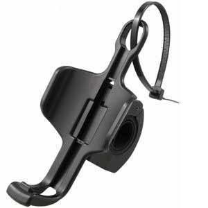

4ЁРТ, Покажи крепеж Гармина на руль подробнее плиз. Какое то одеялко просматривается ))
Вот такое крепление у меня, прочное, очень крепко зажимает прибор.

comandor, У меня такое же. Нижнее ухо обломил (( когда без нафигатора ездил.

Ну в следующий раз снимай его. Онож отстёгивается - остаётся только обжим руля.

Крепеж, несмотря на внешнюю хлипкость, на самом деле не плохой, просто у товарища 4ЁРТ, вроде что-то другое просматривается.
