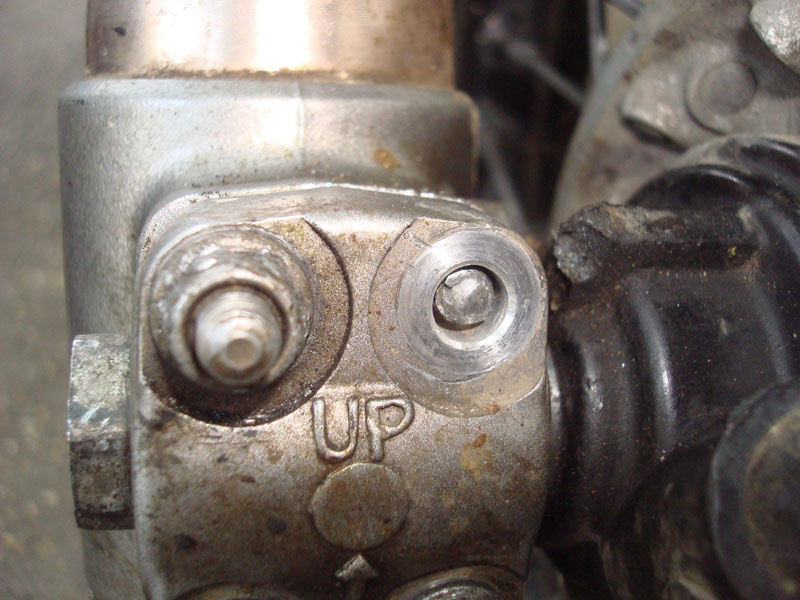

вобщем дело такое
пробил я переднее колесо
ну гаража у меня нет
монтажек нет
подставки под мот тоже нет
поехал я в шиномонтаж
вобщем классные ребята механики когда ставили мне обратно колесо видимо очень старались
и сорвали одну из шпилек на которые накручиваются гайки которые держат штуку которая держит ось
денег я за шиномонтаж им естественно не дал
но и ничего сделать они не смогули
колупались минут 40
выкрутить остаток шпильки у них не вышло
в связи с этимм некоторые вопросы
как в пере крепятся эти шпильки?
насколько критично так ездить?
да и вообще традиционный русский вопрос
что делать то?)

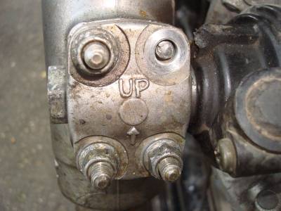

l0ki, Главное- не паникуй. Мне Бадж достался с одной уже срезаной шпилькой, прямо один в один как у тебя. Делаешь так:
вариант 1) Если нет подставки под мот, то кладешь мот набок, откручиваешь остальные три гайки, снимаешь крышку с надписью (Up) и выкручиваешь обломаную шпильку. При снятии шпильки перо вилки с осью колеса будут вращаться, не паникуй при этом, потом все обратно ставится. Можешь снять предварительно колесо, ослабив три оставшихся винта на крышке, выкрутив ось колеса.
вариант 2) находишь пластмассовый пивной ящик и доску широкую толщиной 2-5 см, зовешь товарища и вдвоем вывешиваете на ящике мот передним колесом. Доска нужна, чтобы положить на ящик, без нее колесо стояло на земле) Потом при вывешенном колесе все сводится к варианту 1, только без укладывания коня на бок.
Обломок шпильки я выкручивал могучими тисками, очень крепко зажав его и вращая буквально по миллиметру. Соблюдай осторожность при этом, чтобы не убить резьбу, раскачивая тиски. Лучше неспеша выкрутить, чем угробить резьбу.
Вместо родной шпильки использовал авиационный болт желтоватого цвета, резьба метрическая, с какого материала сделан не знаю, по длине на 1,5 мм. короче, но выбора не было.
Гайки на шпильках затягивай без фанатизма, отломить - раз плюнуть.
Вообще на этих четырех гаечках и шпильках висит жизнь - если на ходу их все срежет - это всё... (тьфу... тьфу... тьфу...) - ось колеса с самим колесом мгновенно уйдет в сторону.

cherish-nick, По фотке видно, что если снять фиксирующую крышку с надписью (Up), то наружу будет торчать небольшой кусок шпильки, вот за него и можно попытаться выкрутить обломок, только держать обломок надо очень-очень крепко с большим усилием. Большие тиски - рулят, но времени потребует минут 20-30.
Наверно не гопари все же в шиномонтажке были, просто физически сильные ребята, которые не знали, что шпилька - алюминиевая и свернуть ей башку - раз плюнуть, особенно если у ключа рычаг хороший.

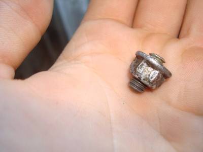

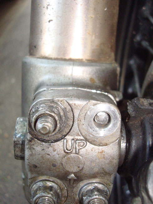

l0ki, Ой Ё! Такая ж фигня! Только я сам себе эту шпильку обломал, здоровья много оказалось...
Выкручивали так - сняли железочку с надписью "UP", болгаркой сделали на остатке шпильки две лыски, я за них ухватился "геббельсами" ("клещи переставные" по науке), а приятель эти геббельсы снаружи еще зажал газовым ключем. И все вывернулось. Вместо шпильки вкрутил подходящий болтик, спилил с него болгаркой шляпку, получилась почти такая же шпилька. Для надежности накрутил на болтик две гайки. )) Только перед тем как с болтика шляпку срезать, накрути на него гаечку, потом, когда шляпку срежешь, гаечку свинтишь, она тебе заходной участок резьбы восстановит )
