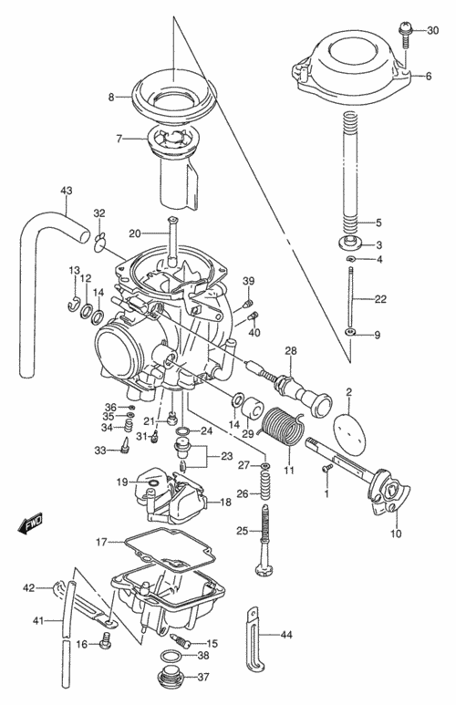

Здравствуйте! У меня DR250SH 95гв вроде по документам (купил безпробеговый, из доков пока так некоторые бумажки). Карб незнаю какой, вакуумный вроде, троссики заслонки прикреплены слева(по ходу движения). Не могу не как победить избыток бензина. Идет черный дым. Иглу заслонки опустил в самый низ, винт обогощения крутил по разному изменений нет. Лепесток запорной иглы гнул по разному мало толку, но хотел бы найти как правильно его отрегулировать! И еще понял когда краник закрываешь, то через некоторое время мот начинает правильно работать (не "захлебывается" если резко навернуть газ). На форуме уже много перечитал но пока такой проблемы не нашел.
Карб вроде такой. Подскажите как называется.

уровень расходуется и понижается, временно являясь более-менее правильным. следовательно - качай мануал и настраивай уровень поплавков.
вот для, например, BSR32, есть целая тема. какой уровень в твоём карбе - нужно искать инфу.

Crank86 проверь подсос. Они бывают изнашиваются или вообще сломаны. Открути и померяй - полностью ли он закрывается.
Надо именно мерять, а не просто смотреть.

подсос работает исправно! из за него наверно черного бы дыма не было! Появилось еще одно подозрение! Не правильно собрана игла, последовательность проставок и стопорного кольца! Стоит сейчас как пришел с Японии или в магазе на колхозили! Подскажите где найти обозначения к моей картинке в первом посте!

Судя по моей картинке в первом посте, 3 позиция стоит под 9! вот наверно где сабака зарыта! Игла получается стоит на много выше! Но чьи кривые руки туда залазили? Если конечно не ошибаюсь, вечером посмотрю!

Круто ))) она там вообще наверное толком и не зафиксированна если так собрать как у тебя )))

Да получается совсем не как не зафиксированна! Да я об этом раньше думал, но сомневался что в карб кто лазил, тк брал в магазине мото. Они сказали почистить карб, когда открыл его он был полный поралона или того то что раньше называлось воздушным фильтром(он рассыпался наверно от старости). Фильтр новый поставил, бензин на наш поменял) И потом уже карб раз 20 точно разбирал пробовал поплавки настраивать, иглу положения менял, очистителем промывал раза 3, думал вдруг еще где то че то забито!

Карбюратор кстати BST33SS называется!!!

Всем спасибо! Настроил регулировкой двух игл!

тоже борюсь с такой же проблемой. и ща обратил внимание что позиция 3/9 у меня тоже наоборот....! это как так.. блин.. я уже отчаялся его нормально настроить... поменял уплотнение в седле запорной иглы, поменял колечко №19 т.к. поплавки у меня слетали с жиклера.. весь его извертел иссмотрел!!!! а не хочет работать.. холостых нет, глохнет, чадит, свечи в нагаре. иглу под мембраной опустил вниз.. завтра переставлю ту фиговину под номером 3 наверх.. надеюсь поможет.. но подсказки принимаю.
upd 22/09/13
Поменял местами, стало лучше, появились холостые!!! Урааа )) но вот все же на малых оборотах коптит.. даешь газу нормально. может воздуха побольше дать? или лезть регулировать поплавки, а так не охота.. то

чего эти поплавки регулировать? ставишь пластину ровно, чтоб она не изгибалась, вот и вся заводская настройка) поставил правильно иглу, выкрутил винт качества на положеное число оборотов) вот и вся настройка) и если все жиклеры правильные стоят, то все должно работать нормально) ну подсос посмотреть внимательно, чтоб работал нормас, на конкретно этом мотике при грамотной настройке заводить на подсосе, а как прогрелся его убрать, если без подсоса заводится в +5, то много-вато топлива идет
Был такой мотик с таким карбом. После настройки расход стал нормас и заводится стал, как описал выше и не беднил при этом

снял крышку поплавковой камеры и поплавок просто сам выпал, но вроде как он должен удерживаться уплотнительным кольцом №19(на схеме в первом посте) на что это может повлиять?
под мембраной был черный налет, от чего он может появиться?

Кольцо надо подобрать в автомагазине, поплавки должны быть зафиксированы твердо. Налет предположу грязь.. Хлопков нет ?
У меня так и богатит, не так как раньше конечно, не поборол пока.. Но ездить можно.

Перебрал полностью, поменял все резинки, но все равно богатит, хотя не так сильно вроде
А какое положение должно быть у винта который за обогощение отвечает?
Увеличиваю обороты на нейтралке фиксирую и они стабильно держаться, отпускаю газ и начинаются небольший хлопки и выплевывает черный дым, это все из за богатой смеси?

Может подсос не закрываться нормально.
А может быть компрессия низкая.
