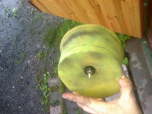

Воздухан был локально грязный. Не уверен, что такое загрязнение может повлиять на максималку. Но на всякий случай помыл его, сейчас сушится. Вот фотка до мытья.
сообщение 27.6.2013, 23:04
Сообщение #38
Сообщений: 54075
Он вообще не грязный. Я, бывало, вытаскивал такого чёрного ёжика... Без особых проблем перед этим с динамикой.
