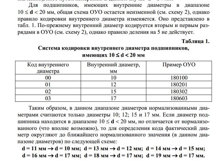

Получается 6203 это под переднюю обычную(не перевернутую) вилку, а задние это 6303 просто шире передних, но обе оси получается на 15мм? Я просто еще не разбирал, думаю если и передняя и задняя ось на 15 то проблем с подбором в магазе не будет, так как в основном в магазинах в разнообразии с внутренним диаметром 10,15,20,25 и тд.
6203 это: http://www.bergab.ru/price/12/6203.html
ось получается 17

Регистрация: 10.4.2013
ось получается 17
Странно, обычно у 203 внутренний диаметр на 15, делим последнюю цифру т.е. 3 на 2 и получаем 1,5 или 15мм. Если все же на 17 то это плохо, я думаю менять, но с таким внутренним врядли подберу(((
"Диаметр отверстия располагается на первом месте и обозначается двухзначным числом. В том случае, когда значение диаметра отверстия подшипника кратно 5, его делят на 5, а частное такого деления и будет являться обозначением диаметра отверстия (относится к отверстиям диаметром от 10-500 мм)
Подшипники качения с диаметром отверстий 10 и 12, 15 и 17 будут обозначатся как 00 и 01, 02 и 03."
с диаметром 17 абсолютно стандартный подшипник.
