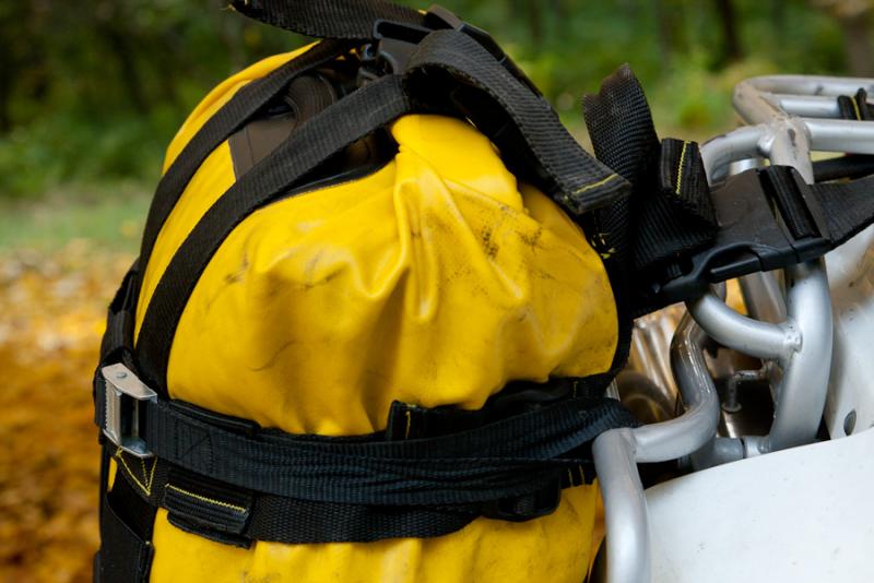

долго любовался сумками вульфмен, но жаба давила. в итоге я понял, что ведь по факту это всего-лишь гермомешки хорошо закрепленные на рамках, решил сделать такое сам. получилось вот так.
по сути, все это состоит из двух основных вещей - гермомешков (которые я просто купил) и сделанных из строп карманов, в которых гермомешки закреплены. “карманы” состоят из двух вертикальных колец, которые сзади переходят в стропы через багажник, а так же трех горизонтальных колец. вертикальные кольца сверху соединяются фастексами, горизонтальные - с каждой стороны регулируются пряжками. таким образом гермомешок надежно закрепляется внутри кармана.
на каждом горизонтальном кольце спереди есть по три петельки, через которые “карманы” крепятся к багажным рамкам при помощи стяжек с металическими пряжками.
вот видео для большей наглядности, надеюсь все понятно не смотря на десятки тавтологизмов и повторизмов.
как видите система достаточно простая и все можно сделать самостоятельно долгими зимними вечерами. но если вам лень или просто нет возможности, то я готов за зиму сделать некоторое количество “карманов” для тутошних обитателей за стоимость материалов - $30 или 250 грн. это цена материалов на два кармана, гермосумки и стяжки вы можете купить сами.
естественно, как только возникает вопрос финансов появляются более существенные вопросы:
ВОПРОС: насколько эта система надежна?
ОТВЕТ: понятия не имею. smile.gif
я съездил с этими сумками в грузию и назад (4500 км), по бездору почти не ездил, все в основном асфальт, ну может км 200 по грунтовкам. назад вез 3 литра вина в одной из них, все довез в порядке. другу сделал такие на трансальп, он с ними ездил в крым (1000 км), не жаловался.
как по мне самая хрупкая деталь в системе - это центральные пластиковые фастексы, но на них основной нагрузки нет, все идет в основном на стяжки и багажные рамки (плюс в самом вульфмене там тоже пластик). даже если центральный фастекс лопнет - сумки останутся висеть на стяжках. в июне этого года ездил в крым, карманов у меня тогда не было, приматывал гермосумки стяжками напрямую к рамкам, все в порядке. это включало прохват по арабатке на большой скорости.
увы, я не могу ничего гарантировать - это эндуро, тут может случится что угодно.
ВОПРОС: какие гермосумки подойдут?
ОТВЕТ: гермосумки до 30 литров, тут есть несколько вариантов.
я купил себе некие karana ocean pack на 30 литров, диаметр 29 см на 66 в высоту, выбрал их потому что они шире чем большинство других такого же литража, а значит их проще упаковывать.
друг ездил с сумками miltec на те же 30 л из магазина "милитарист". они уже и более вытянутые, а значит их чуть неудобнее упаковывать. судя по картинкам, луисовские гермосумки на 30 литров точно таких же пропорций как милтековские, а значит они тоже подойдут.
ВОПРОС: чем эта система лучше чем вульфмен?
ОТВЕТ: мои сумки значительно дешевле, две сумки на суммарные 60 литров вы получите дешевле 100 долларов, в четыре раза дешевле чем аналогичное предложение у вульфмана. мой вариант более гибкий. вы порвали гермосумку? выкиньте и купите новую за 30 долларов. мой вариант крепится на любые рамки с высотой около 23 см, никаких модификаций не нужно. у меня в качестве крепежа к рамкам выступает стяжка со стальной пряжкой, у вульфмена - пластиковые фастексы. хотя, нужно признать, вам никто не мешает примотать вульфмен такими же стяжками, тем самым устранив два последних минуса.
наверное единственный минус моих сумок в том, что их нельзя возить пустыми настолько, чтобы гермосумка была ниже второй горизонтальной петли. но тогда вам боковые сумки скорее всего не нужны. или докиньте в сумку свитер.
в общем, кому это интересно, отписывайтесь здесь, как дело будет ближе к закупке материалов, я всех лично опрошу на счет участия.

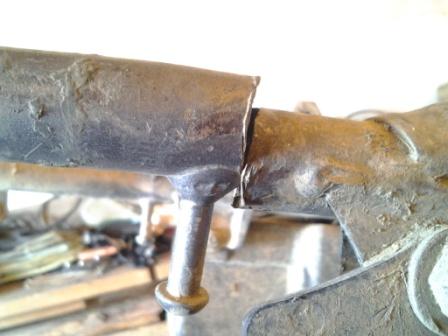

Цитата(Triker @ 22.6.2013, 14:12) *
После того,как промочил ноги, решил сумки себе закустарить.Давай пугайте меня свом флудом.Я уже привык!
Для асфальта пойдет, а на бездоре у меня подрамник лопнул 165 км гравийки ехал(Чульжан-Ортон-Алгуйский 500) на время и вуаля
"Ничего не дается совсем просто так"
а багажные рамки покажи пожалуйста?
зы. ага, прошел по ссылке на цитируемого. рамки без усиления на подножки, я так понял что это из-за этого лопнуло?..
сообщение 18.10.2013, 16:56
Сообщение #389
Сообщений: 54077
Да. У Сузук подрамник несколько более крепкий, но ломается и он без усиления. И это надо учитывать при желании прокатиться на лёгком эндуро далеко и по плохим дорогам.
интересно. сделал бы для тестов. какой вес груза примерно мешки выдерживали?

а гермомешки не порвутся/перетрутся при падениях?
картохой их натрамбовать,и скинуть мот с горы шоль,типа на фактор стресса проверить? biggrin.gif
не знаю какие это мешки,луисовские у меня не одно падение пережили,хотя ведь по разному приложиться можно.
не знаю, я не мерял, из грузии пер в одной сумке 3 литра вина, плюс остальной хлам, я думаю кг 7 было, может больше.
если честно я больше за рамки переживал и подрамник. уж очень меня надпись "3 кг" на нем напрягает. smile.gif
рано или поздно конечно перетрутся. в этом-то и весь смысл. замена вульфмена будет стоить как покупка новых сумок, а это - $400 (60 л) или $230 (40 л). а рваться они будут так же.
в моем же случае вы просто купите новый гермомешок за $20-$30.
Да там третья точка крепления нужна

Цитата(GNOBLIN @ 20.11.2013, 0:38) *
Народ, нужная помощь!
Кто юзает сумки Wolfman
Не могу разобраться с креплением фурнитуры и монтажа ремней с их тыльной стороны, не могли бы кто-то сделать детальные фото обратной стороны сумки что бы было понятно откуда и куда идут там ремни и как они проходят через фурнитуру.
Никуда они там не идут. Все ремни на твоей фотке есть. Сзади только перекидные силовые ремни пришиты.
