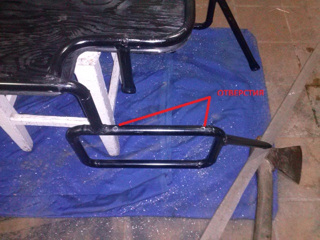

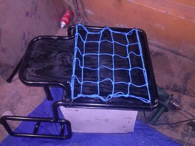

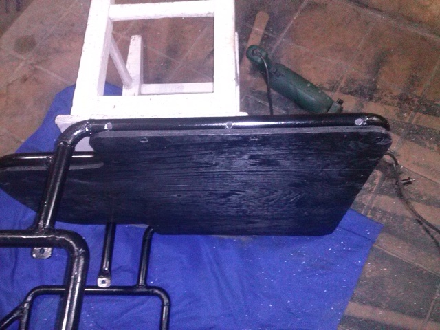

Сегодня делал последние штрихи своего творения. Чтобы груз на полке можно было стянуть сеткой багажной, или стяжкой, по периметру рамки полки просверлил отверстия:
Получилось будто специально под багажную сетку:

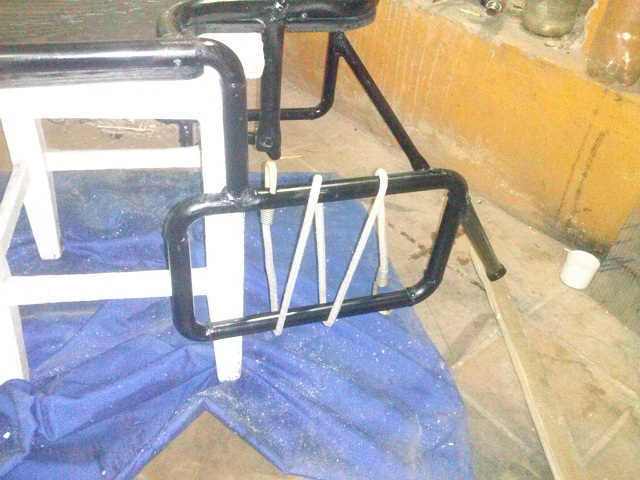

Также решил сделать отверстия в рамках под боковые кофры, чтобы их тоже можно было притянуть. Прошу прощения за качество фото.
Такие же сделал и снизу, чтобы можно было сумки-кофры притянуть примерно так: (сами сумки ещё не купил, собираюсь тока blum.gif )

Цитата(75REGION @ 10.3.2014, 17:17) *
водопроводные трубы на 22
Чудовищно тяжёлый материал...

Цитата(75REGION @ 12.4.2014, 0:34) *
Главное-желание, ну и время выкроить.
Аха... Только к этому еще нужно иметь светлую голову и прямые руки.
Единственное что замечу:
- Не могу ыбрать между 2-х вариантов.
Канистра вынимается на верх или выдвигается назад.
Ибо в голеве 2 варианта? 2х5 литров или 2х10 литров. По необходимости ессено.
А экстримки тем и хороши, что ширина и тольщина одинаковая. Только высота меняется.
У 5 литрок 300 мм, а у 10-к - 500мм.
PS:
Таки дырачек в трубах зазря насверлил. Тем самым ты их надсек для ломаться в этом месте.
Вставь винтики или болтики и обвари. Будут почти фирменные штыречки.
Таких есть 3 шт на стоковом багажничке Дигри.
Не просто так, япошки именно так поступили, а не насверлили дырок.
Сломать стальную водопроводную трубу с наружним диаметром на 22 и толщиной стенки около 2-3 мм.?!!! И это при том, что максимальная длина в 2-х местах около 40 см? ohmy.gif Нереально, мне кажется! nea.gif Я ж не шлакоблок буду возить. И в кругосветку не собираюсь. Если бы труба была тонкостенная, либо люминь, то сверлить бы, конечно, и не подумал.

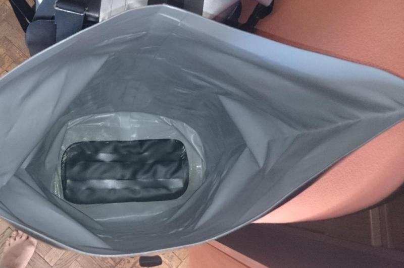

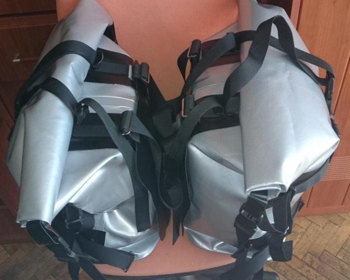

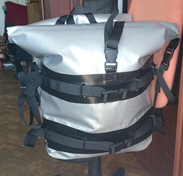

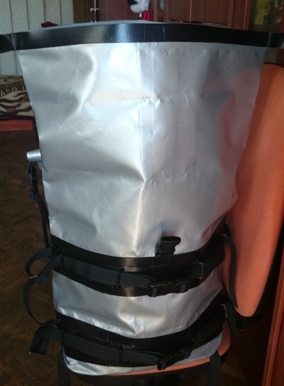

Сегодня получил от Игоря (GNOBLIN) его изделие - аналог wolfmanовских сумок. Сделано добротно. По крепежу вообще идентично с wolfman, т.е. можно крепить практически к любым прямоугольным рамкам. Шкурка даже покрепче будет. В общем, доволен.
Несколько фоток.

Судя по фото - это мотоштаны от DirtMoto? Меня интересует, сядут ли эти штаны на стоковый багажник + боковые рамки от харьковских Mmoto? Хочу купить, но терзают сомнения.
FZX
сообщение 26.5.2014, 14:25
Сообщение #449
Матерый пчеловод
Сообщений: 2175
Регистрация: 15.5.2013
Мотоцикл: Альфа, ах-1
Цитата(Mustanger @ 26.5.2014, 10:37) *
Добрый день!
Привет!
Насколько я помню, Диртовские сумки на ширину багажника 25 см. Так что можно с линейкой определить, влезут или нет.
Проехав с этими сумками около 5 тыс км, есть выводы:
1. Дождевой чехол надо притягивать сверху резинками. В нижних точках этого чехла надо сделать дренажные отвестия и заклемать их для исключения разрыва. Иначе внизу скапливается вода при езде в дождик, за день по 2-3 литра в каждой штанине, в итоге сумка внизу плавает и вещи все мокрые.
2. Сумка требует быстросъемного крепления я сделал их из стропы и застежек от лямок:
Отстегивается быстро, к сожалению такие закладные только с одной стороны. Кстати сумка у меня перевернута, так оказалось удобнее. Только верхняя крышка теперь не в ту сторону открывается...
В итоге даже при падении и прыжках сумка не улетает с мотика (проверено на джебелслете). Можно конечно пристегнуть резинками и стропами, но это не красиво, может ограничить доступ к карманам и лично мне аккуратный способ быстро пристегнуть сумку стропой нравиться больше.
В остальном сумки ДиртМото очень понравились. Очень удобно при ночевке в гостинице просто кинуть сумку на плечо и забрать в номер. За один раз я забираю ВСЕ вещи с мотика. На втором мотоцикле у меня нагорожено так, что пол часа отвязываю и таскаю.
Карманы, молнии - все очень удобно! Сверху пристегиваем дождевики в сшитых для них чехлах (см. фото выше).
Вообще хочу сказать, что за 3400 руб это просто суперсумки, аналогов по цене и качеству я лично не знаю.
