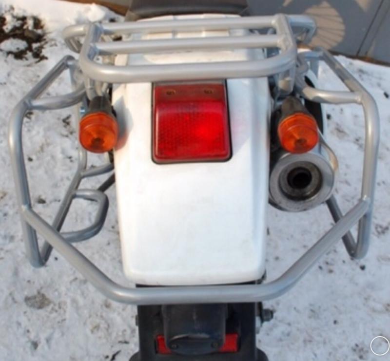

Цитата(Mustanger @ 26.5.2014, 15:37) *
Меня интересует, сядут ли эти штаны на стоковый багажник + боковые рамки от харьковских Mmoto?
Любые рамки по бокам ухудшают посадку. Она и без рамок впритык. Если уж делать под эту сумку рамки, то максимально "облегающие", и как можно ниже, чтоб расшеперивали не у самой промежности, а ниже.

Ну я так понял, что на такие рамки на Джебель штаны не налезут:
Жаль. Было бы удобно. Наверное, буду смотреть в сторону раздельных боковых сумок + верхней сумки.

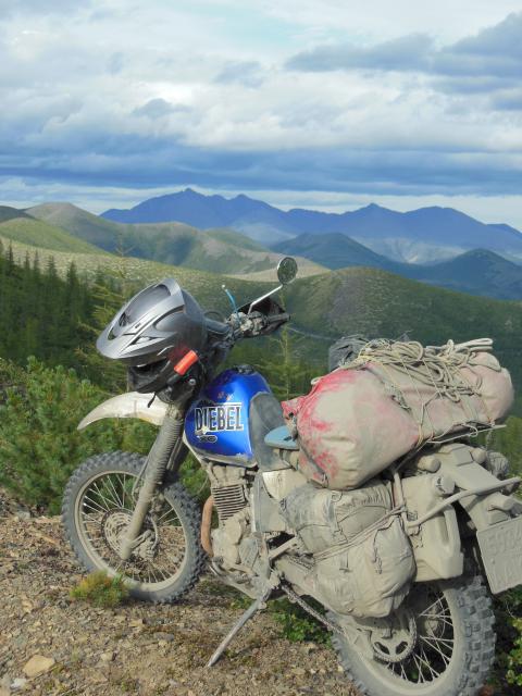

Цитата(serg @ 29.5.2014, 13:40) *
Для сельской местности потянет. Верхняя до сих пор юзается с 08 года, боковые два сезона выдержали. До сих пор не в хлам, лежат, ждут, пока подарю кому-нить, у кого совсем ВСЁ.
Но я АККУРАТНЫЙ.
Я в этом году с пиковскими на Домбай ездил!!! Всё ок! Промокают-это да,я в толстый пакет всё уложил изатем в сумки,юзал 2 боковые,сверху был кофр жёсткий китайский,всё выдержало,думаю хватит надолго,если не заваливаться на них!Жёсткого оффа не было,ездили в паре с трансляпом!

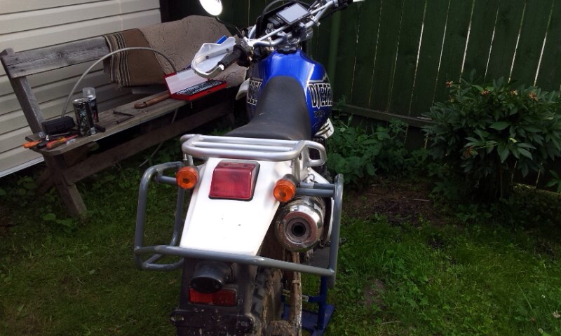

Спасибо Ульфу (Евгению) за боковой багажник. Вот что получилось:
Вот и сумки
Вот и сумки
Добрый день!
На последнем фото - это сумка от DirtMotoShop?
