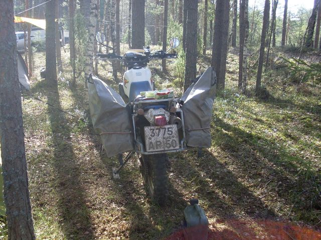

только гермобаулы!)) , всегда сухо внутри и пофиг любая грязь и вода в любом количестве.

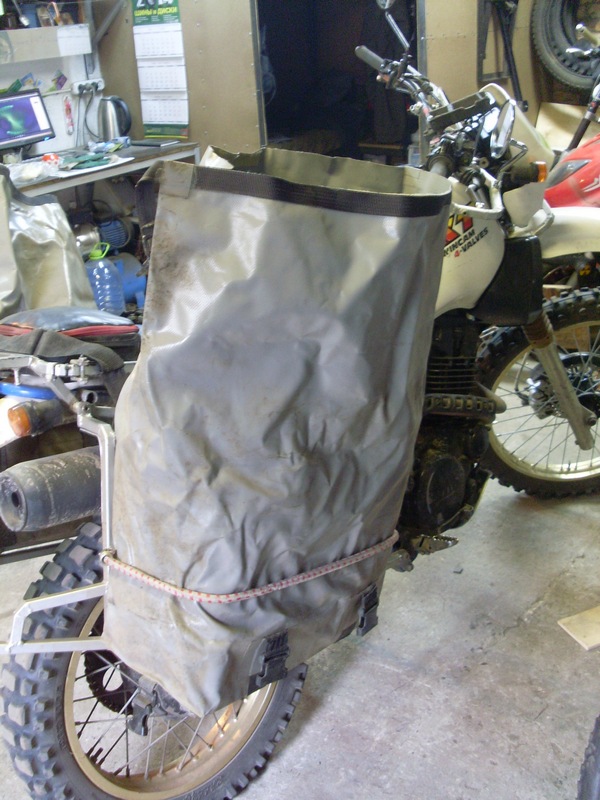

для центральных сумок идеально подходят гермобаулы Птерской фирмы strem с фронтальным клапаном .На фото гермобаул 90 литров. влезет почти всё и ничего не мешает перебирать ногами на горных подъёмах.
А боковые по типу вульфмена только с вставленной внутрь гермы обрезком пластиковой канистры для защиты вещей от падений .
боковые и центральная выполнены из тезы.Боковые самоделки.
Но для герм необходимо изготовление крепкого багажника . Сумка же по типу велосипедной"штаны" не требует монументального багажника и предусматривает частичное размещение груза на пассажирском месте. "Штаны"проще закрепить и это их единственное преимущество, на мой взгляд.

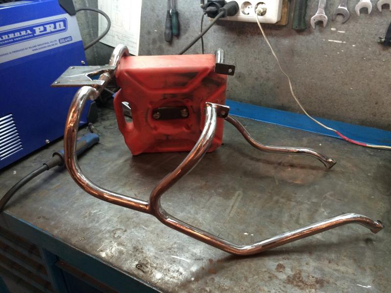

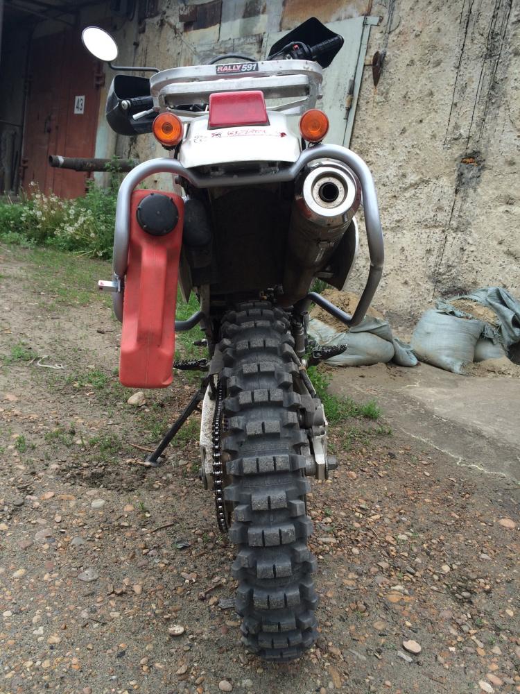

Мне тоже не нравятся раскоряченные рамки. Я бы их даже не делал. Но заказывают, и заказывают, и заказывают. Лицо скривил и делаю, раз надо. Канистра экстрим внутрь, конечно, помещается, этого удалось достигнуть. Но я до сих пор не понимаю, куда все намылились, что им штатного бака джебеловского не хватает? Ну или фиг с ним, не хватает, но что мешает канистру привязать к багажу, а не крепить под раскоряку? (при условии, что в год дай бог одна такая поездка случается)

Ты погодь с индульгенциями. Кроме раскоряченных, у меня есть обычные - зауженные и приталенные. С недавних пор модернизированные под внешнее крепление канистры. Вот они мне очень даже ничего ))

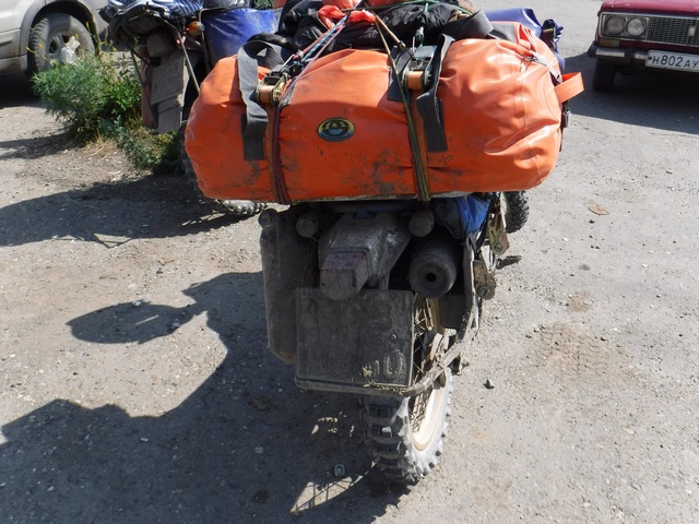

Повторюсь, что для равнины ,для сыпучих грунтов и асфальта , где скорости достаточные чтобы не опираться ногами часто , груз удобнее размещать по бокам .Во всяком случае более тяжелые вещи лучше как можно ниже. Это повышает управляемость мотоцикла и такое размещение груза более правильное.
Если же речь идёт о горной местности с крутыми подъёмами , большим количеством бродов с валунами , множественные грязевые участки .Где нет возможности ехать (на тяговых звёздах ) выше второй передачи, в таких случаях необходимо полностью отказаться от бокового размещения груза .Потому что на супермалых скоростях происходит постоянный контакт ногами с грунтом и боковые сумки сильно мешают.
"Мотоштаны" Являются неким компромиссом из за высоко расположенных боковин ,но не являются идеальными. На очень крутых подъёмах даже эти боковины мешают. Потому ,что подвеска проседает и ноги приходиться расставлять шире . что бы не затянуло под сумку .Вытянуть из под сумки ногу в мотоботе, в движении, не просто , потому что в боте нет возможности тянуть носок и бот как плуг бороздит камни или грязь.

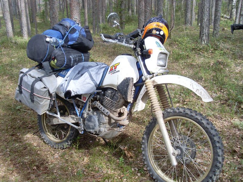

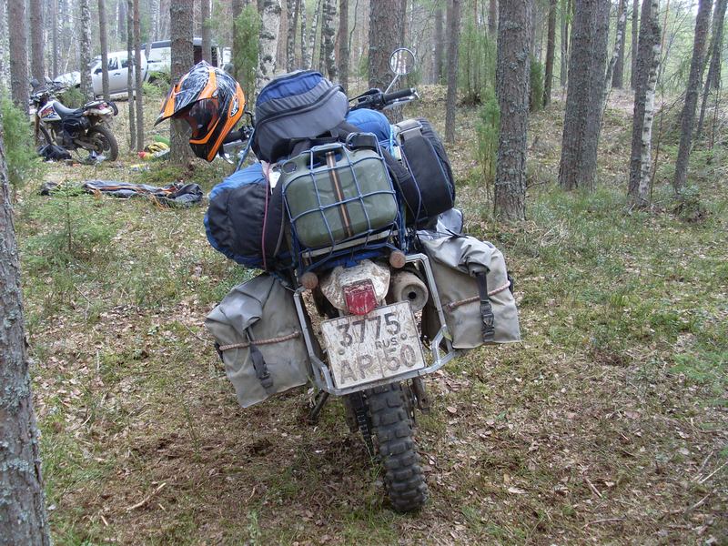

Наконец-то, запилил и опробовал в деле лаконичный вариант багажной системы:
Честно говоря, не был уверен в успехе. Не исключал, что сумку рубанет где-нибудь маятником, прожжет глушителем и отберут башкирские гопники. Тем не менее, 1500 км и все норм )).

сообщение 26.11.2015, 20:24
Сообщение #519
Цитата(D1g1t3x @ 24.11.2015, 18:46) *
Какие канистры у тебя внутри кофров? Как обрезал? Есть фото?
Фото обрезанной канистры нет . но видно её очертания . Можно догадаться что у канистры срезана только верхняя часть и она получилась в формме коробки без крышки типа. А форма у неё как раз такая как сумка в упакованном виде
Это популярное решение. Некоторые используют несколько канистр, для деления на отсеки. Также в качестве крышки можно использовать идентичную канистру засунутую по принципу валенков, или сапогов один в один. Но сами понимаете с защищённостью растёт вес.

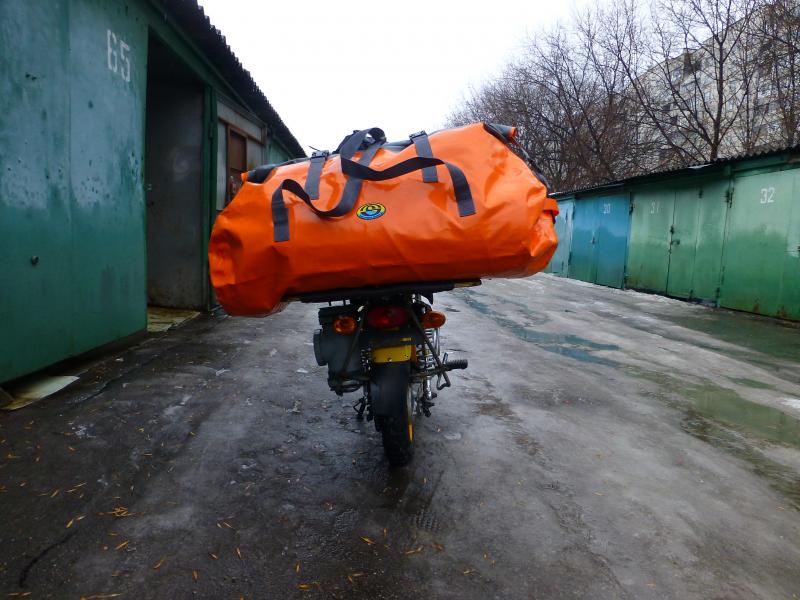

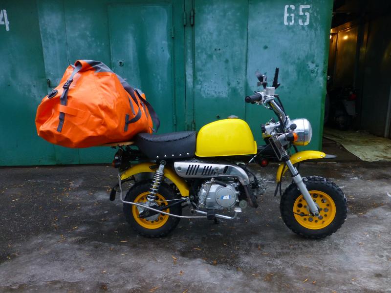

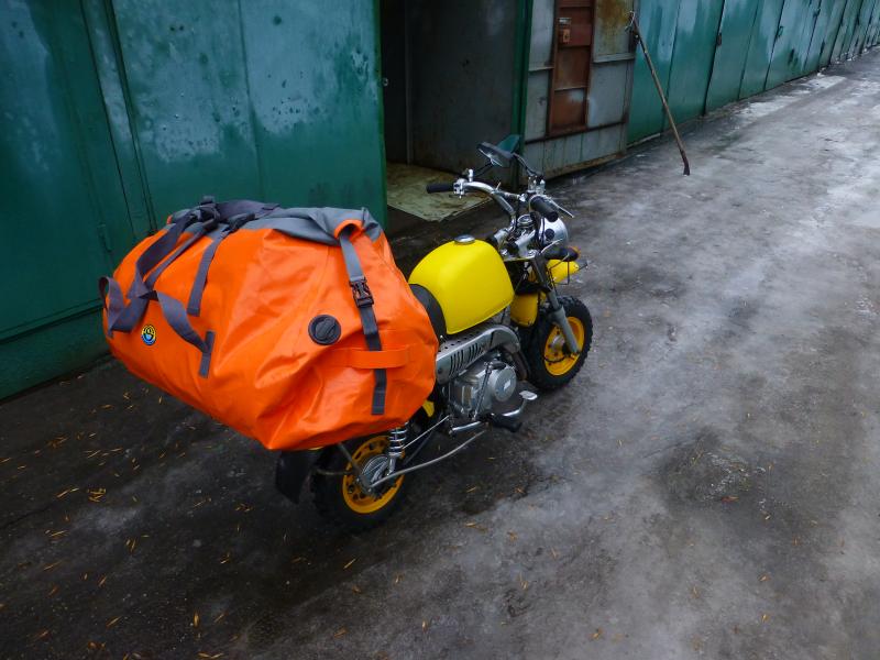

Перебьём ставочку . 120 ! Девиц возить , да . И ничего не мешает .... ( далее согласно уровню сообразительности ) .
Скучные подробности . Заявленные 77 см длины это по скрутке , реально оказалось на 10 см больше . D 47 см - только вертикально , на самом деле около 35-ти . Вот чего все это на сайте производителя не описать ? У других , правда , и этой инфы нет .
Собственно "система" - фанерка где-то 55х30 с неким крепежом .
Трепещите , обезьяна едет .

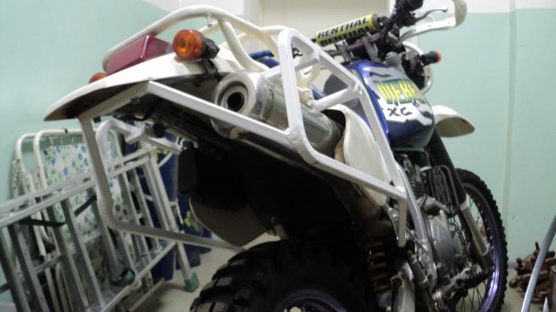

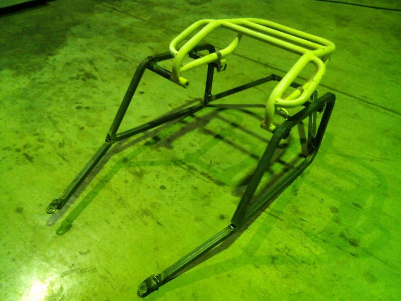

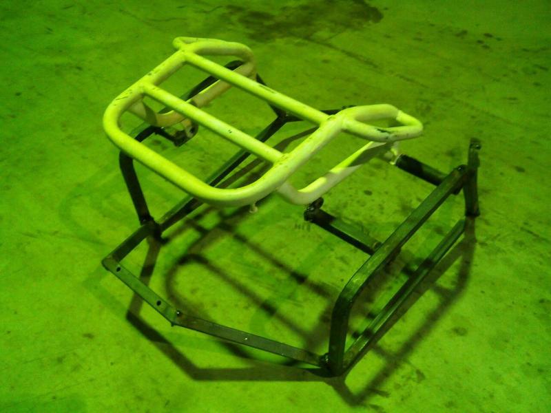

За неделю неспешно сварил на прихватки багажку.
Снимал на тапок)
Zigfrid
сообщение 3.3.2016, 13:18
Сообщение #523
Сообщений: 624
Регистрация: 27.10.2014
Мотоцикл: SD250 96г.
КТМ 200 11г.

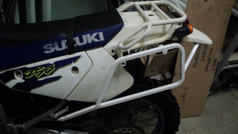

Покрасил и поставил на мот.
Сварщик из меня не самый крутой, потому с дефектами.

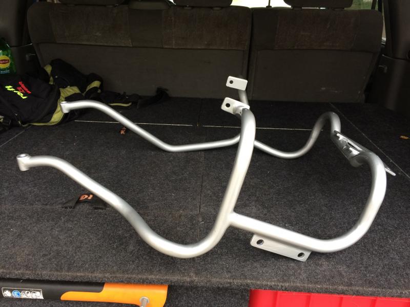

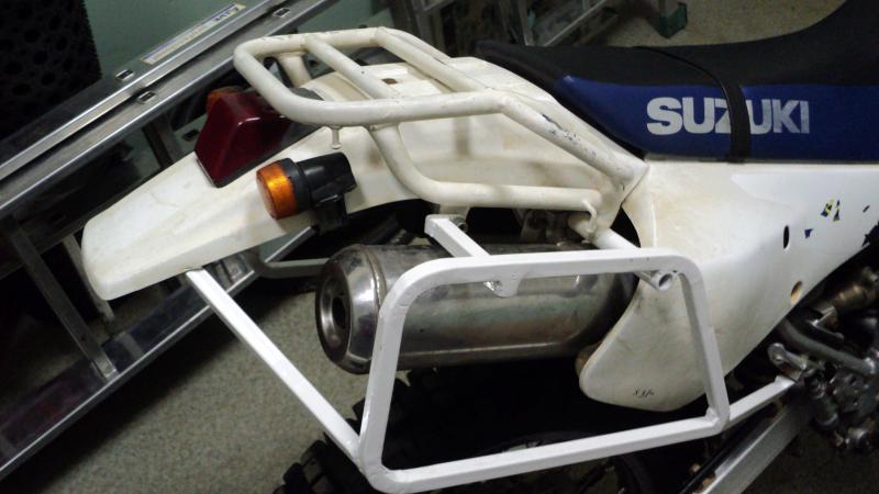

Решил сваять багажные рамки под диртовские штаны. Получилось вот так.
Потом покрасил
по месту выглядят так.
