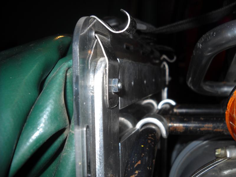

Я мотоавоськи (правда своего изготовления. На первой фотке из моего поста выше) пробовал. Не понравилось. Если на один-два дня поездка, то может еще ничего. Дальше меня дико бесила ежеутренняя процедура всовывания десятикилогаммового мешка в сетку из жесткой мокрой грязной широкой стропы. Захотелось чего то быстросъемного/быстроустанавливаемого. Типа жесткого кофра. Но мягкого smile.gif
В итоге пришел к идее станкового рюкзака мешка. (Это на третьей фотке из моего поста выше). Мешок крепится на пластину из 3-мм поликарбоната. К пластине 4 крюка. 2 вверху и два внизу. Все это в одно движение одевается на рамку. Потом накидывается притягивающий резиновый жгут и защелкивается фастекс ремня, на котором собственно висит мешок. Дольше писать, чем мешок на место повесить. Удобно еще то, что можно открыть мешок, не снимая его. Просто расстегнуть 2 фастекса и развернуть скрутку.
Мешок пережил несколько падений. Винил потерся, но латки на момент-кристалл и проблема решена. Если интересно, могу отфотографировать. В 16 году на Рыбачьем после падения лопнула пластина. Но там КМК было две причины: 1) мешок был притянут не жгутом а стропой. Если бы был жгут, то мешок наверно просто отстегнулся бы. 2) Я сначала делал крепление мешка к самой пластине винтами с потайной головкой. Выяснилось, что поликарбонат (по крайней мере тот, что был у меня) при затягивании винтов дает сетку микротрещин от отверстия. По ним и поломалось. Но и с поломанной пластиной я проехал еще ~ 4000 км и благополучно доехал до дома. Сейчас переделал пластину и изменил конструкцию крепления. С этими мешками ездил на Рыбачий, в Крым, было несколько локальных покатушек.

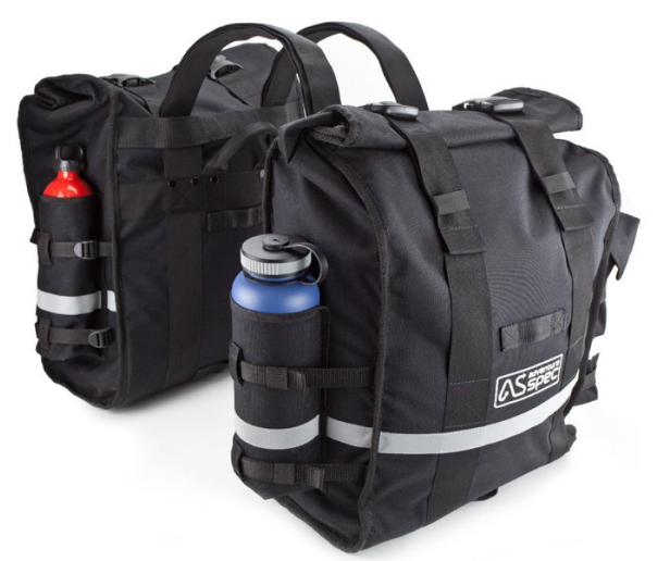

в собранном виде:
Как я говорил, мотоавоськи это бюджетный вариант, или заготовка для доработок. Я всегда, даже в гермомешках, вожу содержимое в индивидуальных гермах потоньше, там предметы рассортированы по назначению, просто вынимаешь нужную герму, а не весь мешок.
Реально можно ездить пофиг с чем, я каких только чудаков не видел smile.gif главное удовольствие smile.gif
Для меня самым удобным в дальняке без особого экстрима предсказуемо оказались алюминиевые кофры, правда желательно не как наши бюджетные сварные из мягкого АмГ, а клёпанные из высокопрочного дюраля.
Сумки типа Амфибиуса на 690 долго не живут, от динамических нагрузок и вибрации рвётся по швам. Ещё в этом аквариуме на жаре закипает всё sad.gif

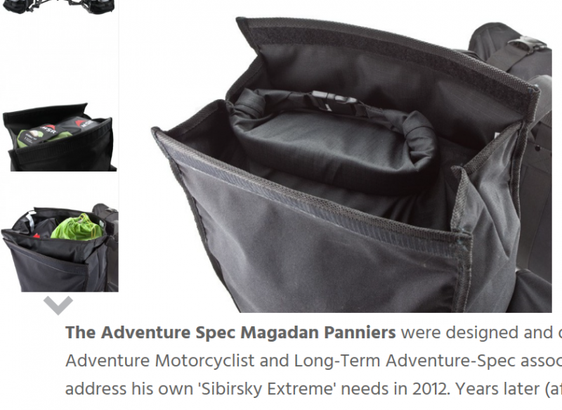

У кругосветчиков самый популярный комплект - "Магадан" от Колебача; здесь гермы упакованы в прочную сумку. https://www.adventure-spec.com/default/adve...-mk2-10745.html

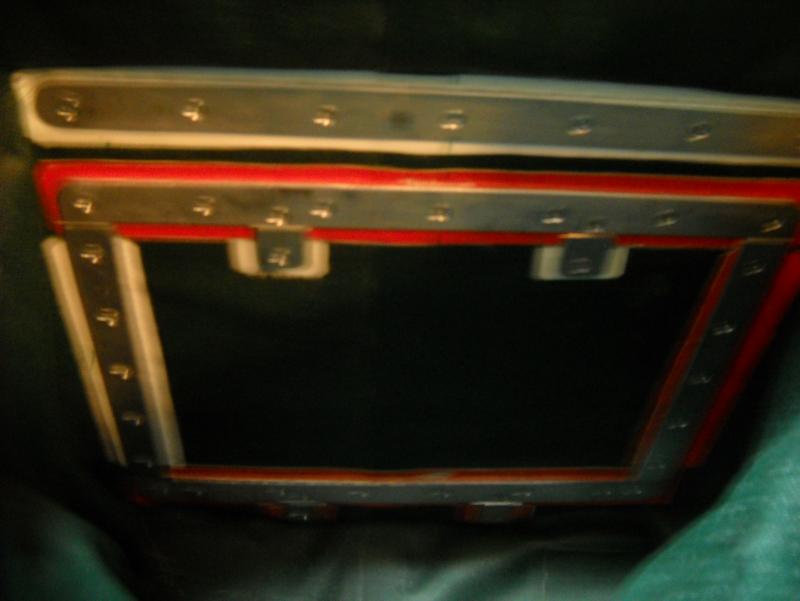

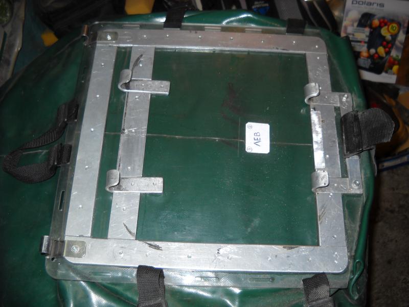

Мои "полумягкие" smile.gif сумки
Снаружи:
Изнутри:
Снизу:
Сбоку:

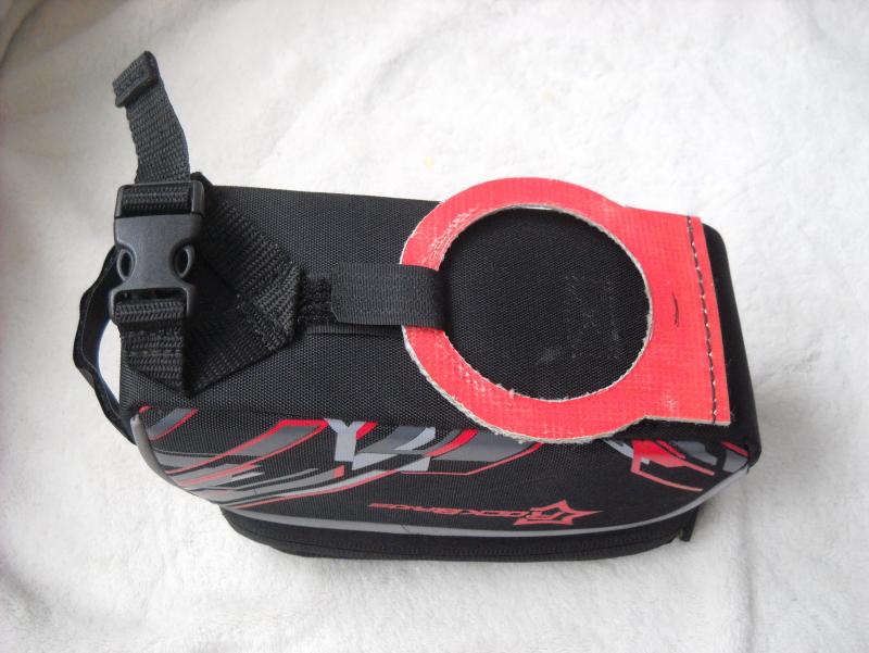

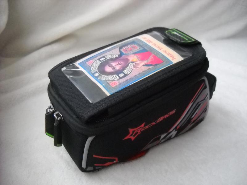

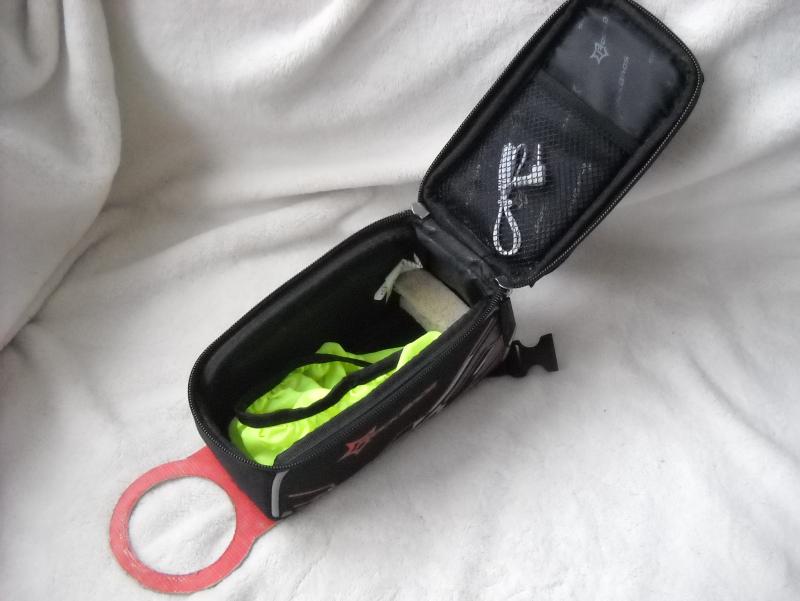

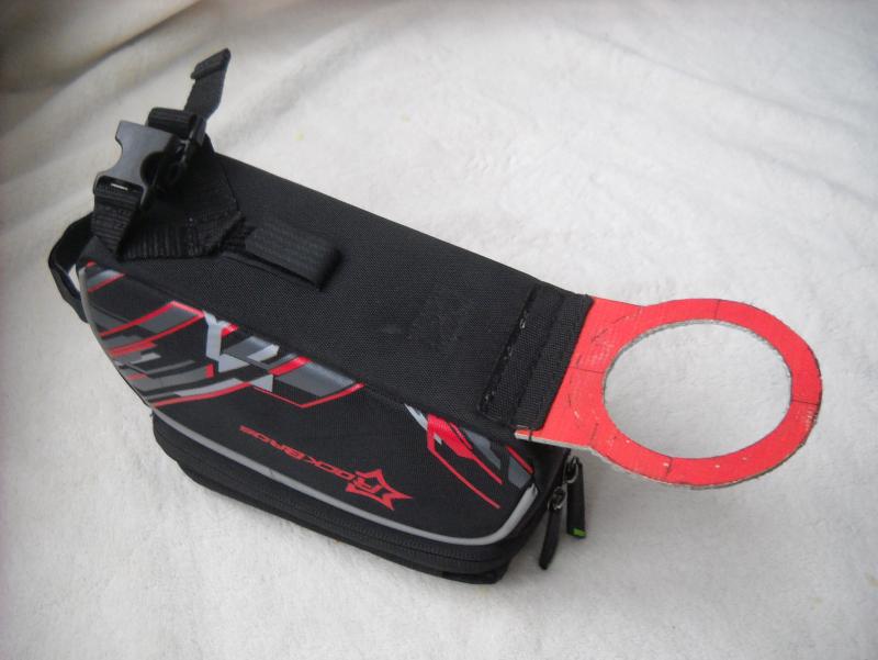

Ну и до кучи моя "набачная" сумка:

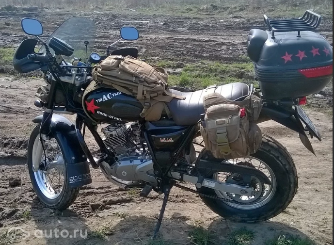

картинку прикольную нашёл, лихо он рюкзаки прикрутил.

Цитата(serg @ 9.12.2018, 14:17) *
Иконка - +100% к активной безопасности.
Боковые сумки, да, от души.

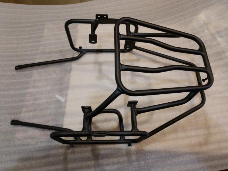

Вот этот понравился,смущает то,что люди с сайта воронмото не присутствуют здесь ,на форуме,вроде их тема...
