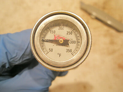

- - Big El   У меня аналоговый датчик в щупе. Рабочая температу...   5.8.2013, 7:36

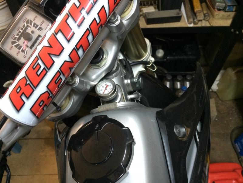

- - Сергей_mx   (******СРАЗУ О МОТЕ - 93год. XR250RP американец. 3...   22.2.2014, 15:12
- - SEROWICH   Лучше разместить датчик в масле в картере, показан...   22.2.2014, 15:36
|- - Сергей_mx   Цитата(SEROWICH @ 22.2.2014, 12:36) Я сам...   24.2.2014, 20:10
|- - Andy-XLR   Цитата(Сергей_mx @ 24.2.2014, 18:10) ВО...   24.2.2014, 22:07
|- - Сергей_mx   Цитата(Andy-XLR @ 24.2.2014, 19:07) ...   24.2.2014, 22:43
|- - Andy-XLR   Цитата(Сергей_mx @ 24.2.2014, 20:43) Друг...   25.2.2014, 1:07
|- - Сергей_mx   Цитата(Andy-XLR @ 24.2.2014, 22:07) ...   25.2.2014, 18:27
- - Andy-XLR   Читал отзыва на разных сайтах - что этот термометр...   23.2.2014, 17:11
