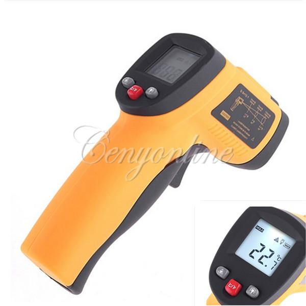

Подобной хреновиной года 3 назад измерял температуру цилиндра хр250, насколько помню видел 175гр.
