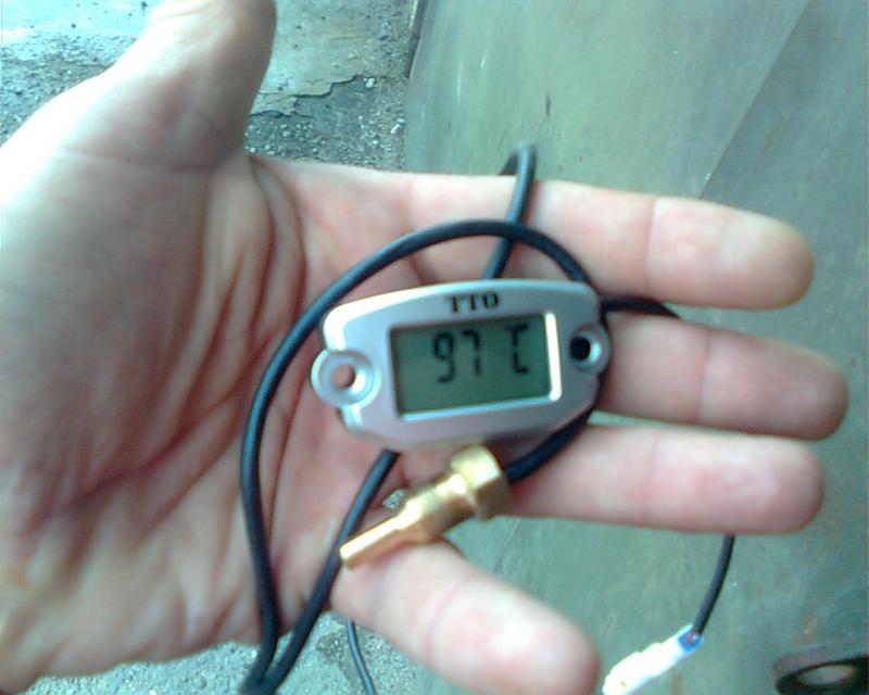

сегодня как-раз получил такой термометр,можно переключать между фаренгейтами и цельсиями,маленький,можно приткнуть хоть куда.

Это как так?
Он показывает 97 цельсия, и щуп лежит на пальце и не обжегает.
Или он гонит по черному ?
не гонит,это он показывает какая была максимальная температура.можно эту функцию отключить.

Ааа...
Т.е. циклически проматывает показания.
Или кнопочки есть которых не видно?
кнопочек нету,циклически проматывает показания.

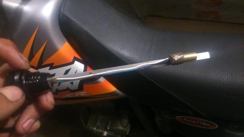

Я решил тоже поставить термометр, купил его в магазине. Сам датчик пришлось модернизировать напильником и ножовкой по металлу))) Вот что из этого вышло, максимальная температура была пока что под 100гр, запас есть по измерениям, даже слишком большой. Встречал маленький до 106гр, но посчитал что этого мало. Если я правильно понимаю то максимально допустимая температура в раме это порядка 110-115гр, выше уже очень плохо?

У меня на XR 250 стоит датчик ТТО как на фото чуть выше , только с колечком. Прикрутил его к болту крепления головки М10 прямо перед свечей. При спокойной езде по дорогам показывает от 150 С" до 170 С" , в лесу на 1-й , 2-й передаче 170 С" - 185 С" , по трассе при скорости 90 км/ч и больше тоже где-то от 165 С" до 185 С".
Тяга не пропадает , мотор работает легко без посторонних шумов. В общем достаточно горячая головка всегда , не знаю какая температура масла в это время , но перегревать голову больше 185 С" не рискую. Интересно какая максимально допустимая температура головки при которой лучше дать остыть мотору?
