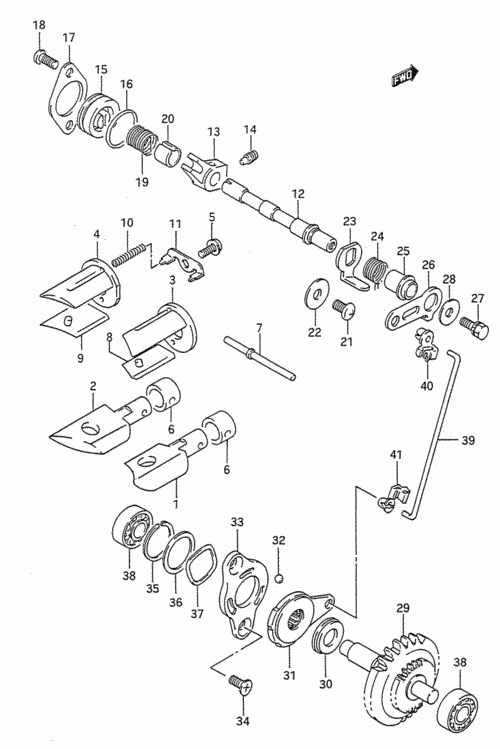

dymarik
сообщение 17.3.2015, 7:46
Сообщений: 623
Регистрация: 2.10.2011
Вставить ник Цитата Из: М.О. Серпухов
Мотоцикл: Djebel 250xc 2002г.в.=>RMX250S 1999г.в.=>Yamaha FZ6S 2007г.в.
А что мешает тебе покрутить деталь №15. Пол оборота по часовой стреле, попробовал. Не понравилось вернул все в зад и т.д wink.gif

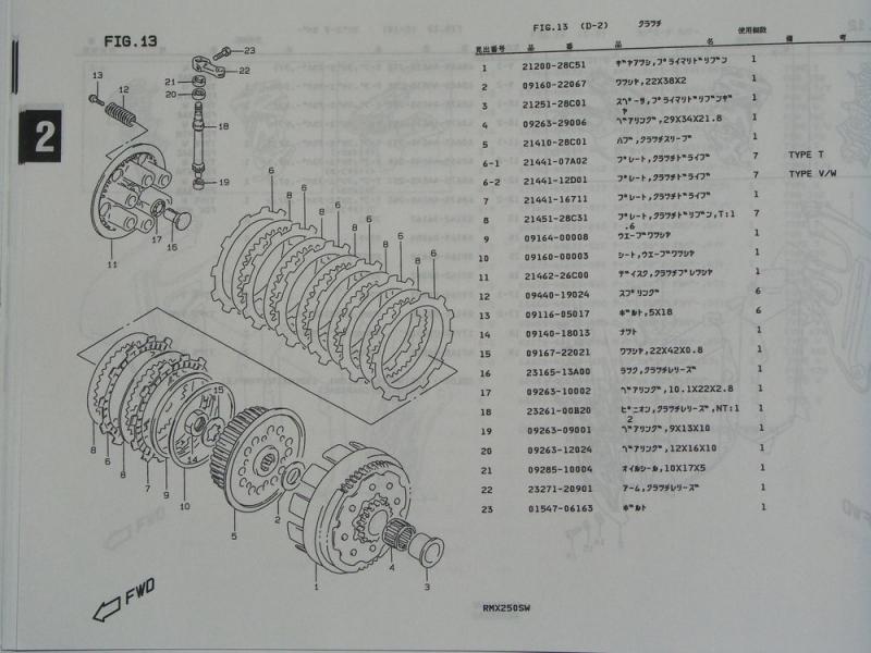

dymarik
сообщение 18.3.2015, 22:33
Сообщений: 623
Цитата(vereschagin @ 18.3.2015, 18:31) *
Походу у меня не привод клапана подстукивает, а корзина...
Корзина может греметь еще, если неправильно стоит упорный подшипник деталь 17, под грибком выжима деталь 16.
Он должен роликами стоять к поверхности грибка. Если стоит не правильно, ролики в силумине детали 11 выгрызают дорожку.
Вот такую вот

vereschagin
сообщение 18.3.2015, 23:26
Сообщений: 29
Регистрация: 21.11.2014
Вставить ник Цитата Из: Хмельницкий Украина
Мотоцикл: XR125L, RMX250SN
Не, подшипник у меня стоит правильно, я туда заглядывал сразу после покупки. А вот корзина неприлично болтается, я думал шо это норма, но видимо нет. Так вот получается когда еду под нагрузгой - стука нет, а когда нагрузки нет корзина начинает кренделя выписывать. Завтра вскрою, буду устранять, но отпишусь в более подходящей теме.
Зы: моя корзина, снял при прошлой ревизии

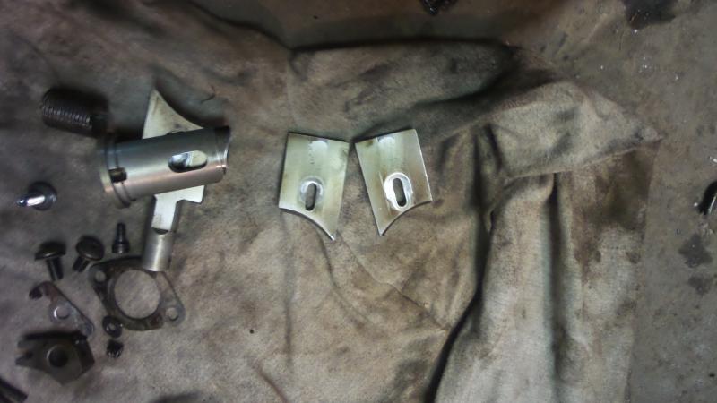

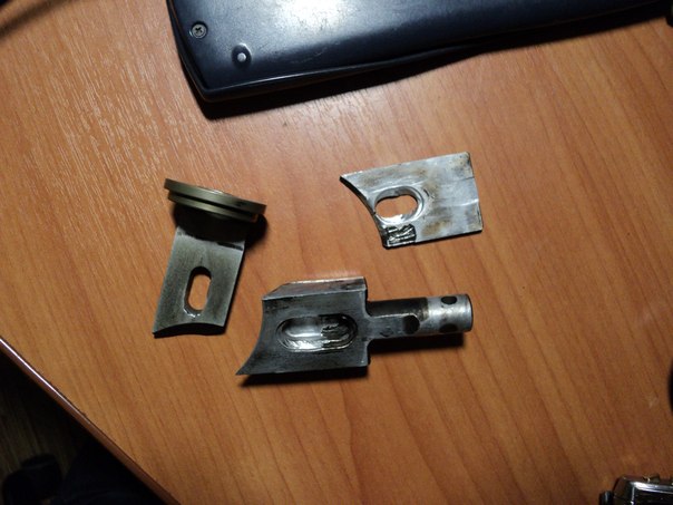

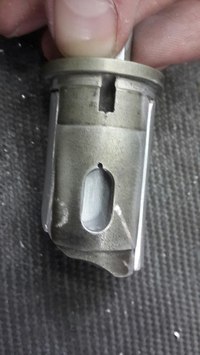

Pawelzel
сообщение 9.4.2015, 10:27
Сообщений: 147
Регистрация: 5.10.2013
Вставить ник Цитата Из: Ярославль
Мотоцикл: RMX250SN
Знакомый сварщик сварил мне подвижные части клапана, получились как на RM. Посмотрим что из этого получится. Но говорит, варить их очень тяжело, непонятный материал этих клапанов. Так же прикреплю фотку, что было до сварки
Прикрепленное изображение Прикрепленное изображение Прикрепленное изображение Прикрепленное изображение Прикрепленное изображение

Pawelzel
сообщение 9.4.2015, 12:19
Сообщений: 147
Мотоцикл: RMX250SN
Цитата(Crank86 @ 9.4.2015, 8:47) *
Отпишись что получится! Собираюсь вытаскивать клапана и делать заглушки. Да и вообще не понял смысл этого клапана! Что с ними что с заглушками мот одинаково едет!
Результат будет либо следующей зимой, когда его разбирать буду, либо раньше, когда эти клапана выпадут в цилиндр))))) Хотя теперь падать нечему cool.gif
Crank86
сообщение 10.4.2015, 5:37
Сообщений: 82
Регистрация: 22.4.2013
Вставить ник Цитата Из: НСО г. Бердск
Мотоцикл: Yamaha WR450f 06
А потеря мощности есть?
Pawelzel
сообщение 10.4.2015, 8:51
Сообщений: 147
Мотоцикл: RMX250SN
Мне только вчера их сделали, я даже мотор пока не собрал, сегодня, завтра буду делать. Мне кажется потери мощности не будет, максимум, характеристика будет не такая ровная
Nekit533580
сообщение 18.4.2015, 23:05
Сообщений: 11
Регистрация: 18.4.2015
Мотоцикл: Suzuki RMX
Ребята, подскажите как быть... разбило отверстия, думаю под варить аргончиком и просверлить новые отверстия. Будет ли в дальнейшем работать?
