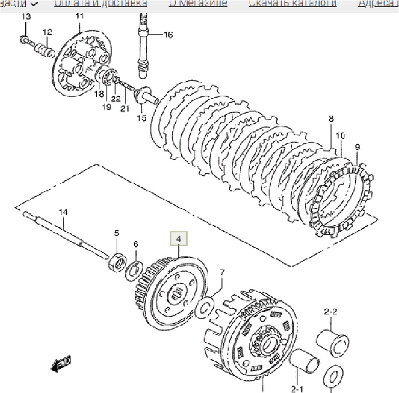

- - lichkaty   Всем привет. Есть вопрос по сцеплению двухсотки. ...   8.5.2014, 12:42
- - LoneWolfRU   Тоже интересно. У меня похожие симптомы на Рэйде щ...   8.5.2014, 21:14
- - lichkaty   На выходных разобрался с проблемой. В новом наборе...   12.5.2014, 11:02
- - Leksey   Где брал? Покажи коробочку.   12.5.2014, 13:57
|- - lichkaty   Цитата(Leksey @ 12.5.2014, 14:57) Где бра...   12.5.2014, 17:07

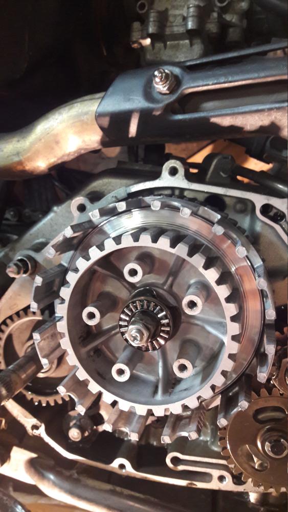

- - bandit007   Всем привет. У меня возникла проблема со сцеплен...   21.8.2014, 13:14
- - freedom trophy   недавно тоже менял сцепление на двухсотке. оказалс...   4.9.2014, 11:27
