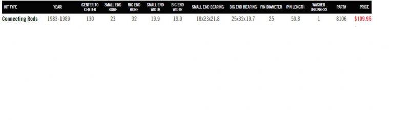

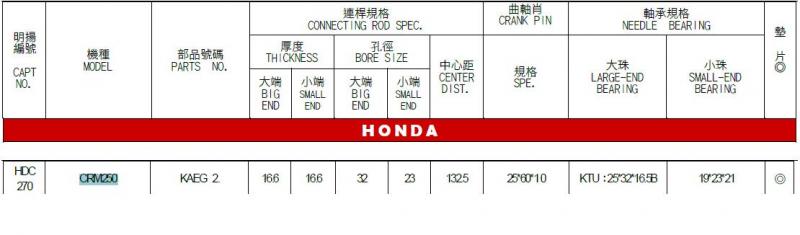

Мне кажется я нашел решение с заменой шатунной сборки на CRM250
Вот размеры шатуна CRM250
А вот размеры шатуна Yamaha yz250 1983-1989 из каталога хот род
Ямаховский шатун короче ЦРМовского на 2,5 мм, и ширина головок шатуна у него больше на 3,3 мм., в остальном все сходится.
Думаю не сложно будет снять с нижней и верхней головки шатуна лишних 3,3 мм ширины. А недостаточную высоту шатуна можно компенсировать поршнем от CR250(компрессионная высота 38мм) у CRM250 33мм, дельта получается 5мм. Так же у поршня от CR палец 18мм против CRM250 19мм, это легко устраняется игольчатым подшипником от ямахи арт. 0926318016 с размерами 18*23*22(у меня уже стоит, т.к. установлен поршень от TRX250).
После всего этого остается сделать прокладку из алюминия под цилиндр толщиной 2,5мм и все должно срастись. В результате получится мотор с новым коленвалом и поршневой без «колхоза» я имею ввиду самодельных запчастей. Т.к. последней моей идеей, и даже есть человек с опытом который такое уже делал. Это распилить родной шатун, оставить верх, а низ приварить от другой шатунной сборки с подходящими параметрами(меня в таком рукоделии больше всего пугает что не будет достигнута соостность отверстий)

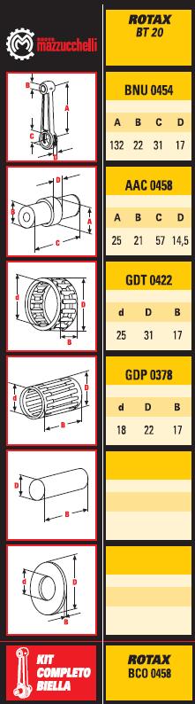

http://www.sip-scootershop.com/en/products...+bt+20+_bco0458
Шатунный палец и опорные шайбы придется искать отдельно.

Подскажи где каталог шатунов ротакса нашел? Откуда картинка с размерами? Не могу найти.
Почему ты думаешь что длинна пальца должна быть 59? Я скриншот каталога выкладывал выше, там точно все размеры шатуна CRM совпадают и там длинна пальца 60мм.
И еще не понятно Capped-с крышками, HOLLOW-пустой. Какой должен быть палец?

С каких это пор на црках появились Rotax BT20 ?
Это шатун от ктм250 до 99 года. Расстояние между центрами 132 мм, у CR 125 мм, у CRM 132.5 мм.
В этом комплекте редкий подшипник 25х31х17
Разницу 0,5мм в длине шатунов думаю можно устранить заменив прокладку под цилиндр на тонкий слой герметика.
Цитата(G_A @ 6.12.2013, 1:25) *
ну вот, кулибины уже картину нарисовали! ))
Для тебя этот шатун не актуален. Верхняя головка 22 мм, можно поставить только поршень с пальцем 18 мм от TRX. А для TRX нет поршней размера 66,4. Если только из большего перетачивать.
http://www.nuovamazzucchelli.com/prodotti.html
Длину пальца точно не знаю, но читал на американском сайте что человек использовал при замене шатуна палец висеко длиной 59 мм. Но это не значит что родной тоже 59. Номера который ты дал в новом каталоге уже нет и не известно от чего он. Есть W5817 25х59 solid. Номера W6439 тоже уже нет, но это палец от CR250R и его скорее всего несложно найти.

Ты не разобрался в вопросе, не имеет значения какой диаметр у нижней головки шатуна(НГШ), его все-равно менять. Нужно отталкиваться от отверстий в щеках коленвала, и там отверстие 25мм(именно под него и подобран этот шатун), межцентрового расстояния(разница о,5мм), отверстия в ВГШ (должна быть возможность подобрать игольчатый подшипник под палец твоего поршня, тут все нормально, можно ставить поршень trx250), и ширины НГШ и ВГШ.
Еще Верхний Игольчатый на ротаксе узковат 17мм, против 22. Прийдется и туда шайбы ставить с двух сторон по 2,5мм, чтоб игольчатый не выходил за пределы головки шатуна.
Mian, понял, спасибо. А палец номер которого я указал заказать можно, гугл выдает несколько магазов и экзист тоже.

На CRM обе головки шириной 16,5-16,6.
Писал уже что мой приятель Виталий зимой запорол мотор на AR. Заказывал запчасти. Коленвал отправил на ремонт картингистам в Челябинск. Там изготовили шатун, палец, шайбы, перепрессовали колено и прислали обратно. Пока все это длилось Виталий купил новый KTM250EXC, а CRM встал на длительную стоянку в дальний угол бокса. Пару дней назад этот CRM купил другой мой приятель. Он хочет собрать мотик и ездить. Так что через некоторое время можно будет сказать насколько надежен кастомный шатун сделанный в "городе суровых мужиков".
vlad83, а ты откуда картинки с размерами брал?
