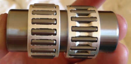

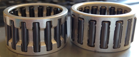

- - vlad83   Мне кажется я нашел решение с заменой шатунной сбо...   5.12.2013, 20:20

- - vlad83   Нет решения иначе я не страдал бы этим. А палец я ...   5.12.2013, 22:00
- - Mian   Палец от CR250R Crank Pin - 25 x 13 x 59mm Capped ...   5.12.2013, 22:24
|- - vlad83   Цитата(Mian @ 5.12.2013, 19:24) Палец от ...   5.12.2013, 22:28

- - Mian   На CRM обе головки шириной 16,5-16,6. Писал уже чт...   6.12.2013, 12:22

- - Mian   Скорее всего можно использовать этот подшипник 910...   7.12.2013, 12:25
|- - vlad83   Цитата(Mian @ 7.12.2013, 9:25) Скорее все...   7.12.2013, 19:48
- - Mian   vlad83, спасибо за каталог. Искал в гугле по слова...   8.12.2013, 9:32

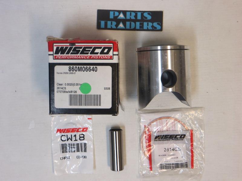

- - Coraty   Эти поршни на R-ку значит? http://wossneronline.co...   16.12.2013, 21:13
- - Mian   Все эти поршни wossner подходят на CRM250R. А на C...   16.12.2013, 21:41

- - Alex_GM   Коллеги, поршень на АР-ку всего один, или там есть...   19.12.2013, 2:10
|- - Coraty   Цитата(Alex_GM @ 18.12.2013, 23:10) Колле...   19.12.2013, 20:38
|- - Mian   Цитата(Alex_GM @ 19.12.2013, 5:10) Коллег...   19.12.2013, 21:28

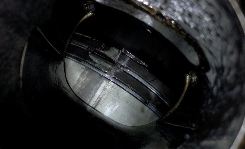

- - Coraty   На поршнях Wiseco для TRX на всех есть впускное ок...   21.12.2013, 16:25
|- - Mian   Цитата(Coraty @ 21.12.2013, 19:25) На пор...   22.12.2013, 12:13
- - Coraty   Для уточнения, этот подойдет? http://www.ebay.com/...   22.12.2013, 12:17

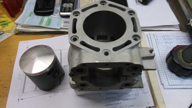

- - Mian   Цилиндры совсем не обязательно фотать, я их видел....   23.12.2013, 7:09
- - VIT   конечно -- у тебя получится впуск почти в два раза...   23.12.2013, 10:43
- - Mian   VIT, твоя логика сама себе противоречит. "по...   23.12.2013, 16:26
