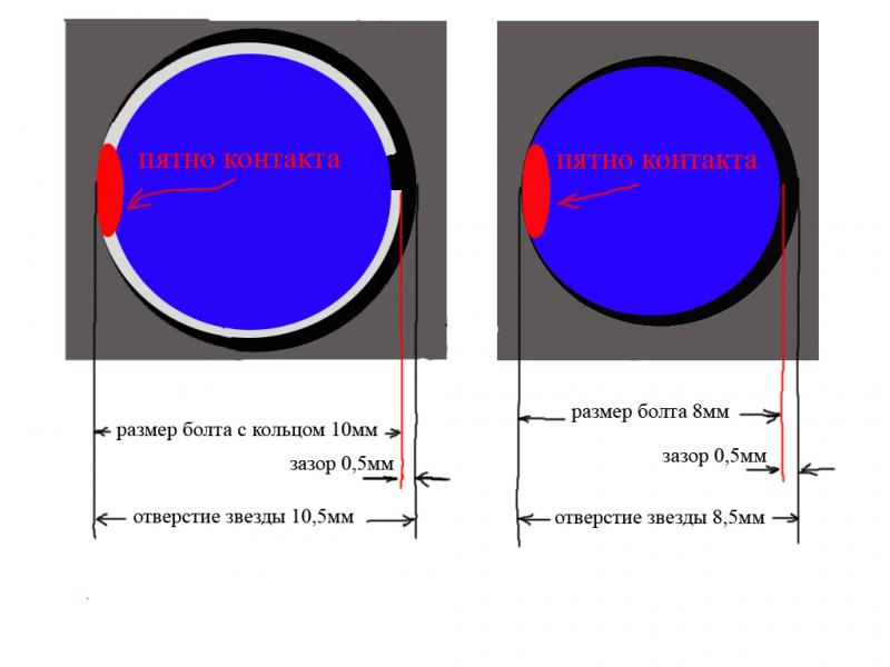

Докатывая уже изрядно хрустящую сальниковую О-ring цепь,я озадачился переходом на 520 комплект,для этого были куплены следующие звезды,перед JTF 327.13, зад JT499.45 и соответственно 520 цепь. Ведущая звезда установилась на шлицевую вторичного вала без доработок,не смотря на разницу в размерах шлицевой,у оналога стоковой звезды JTF 264.16.,20-18мм., а JTF 327.13.,20-17,5мм.,а вот с ведомой звездой пришлось кое что проделать,для инсталляции на ступицу (ведь она условно подходит,для XLR 250) кому не известно в задней стоковой звезде отверстия под болты 8,5мм,а у JT 499.45, 10,5мм.,что бы не заморачиваться с токарными работами было проделано следующее,найден металл толщиной в 1мм и сделаны переходные колечки (втулки) вот что получилось.

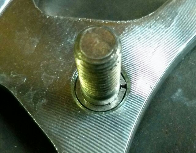

В магазине Ашан в отделе профилей продается трубка с внутренним диаметром 8мм, а наружным 10мм, 2метра около 100руб, если отрезать втулку на 1мм длиннее, то она расклёпывается при затягивании в звезде и держится плотничком.

присматривай за болтами, я бы сказал надежность снижена в конструкции!
да, я согласен,все не стандартные решения кажутся не надежными,но я уверен за эту конструкцию на 100% а как она покажет себя в процессе эксплуатации,отпишу после значительного пробега,после которого можно будет аргументировать ее надежность.
В принципе даже и без этих втулок должно держаться, но бывает момент когда ее чуть крутнет и потом начинает разбивать,и не факт что уследишь,я бы заменил при первой возможности!

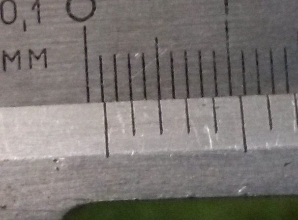

Вчера промерил все внутренние и наружные диаметры своей поделки,шкала Нониуса показала полное соответствие допусков размеров со стоковом исполнением,поэтому случаю,я нарисовал небольшое пояснение к своей поделке,где четко видно что пятно контакта рапределяеться не по всему диаметру контактирующих частей (болт,звезда),а примерно на 1/8 его части,что не являеться критичным в данном случае, на счет проворота кольца могу сказать следущее, оно сделано с преднатягом на болт, что не позволит кольцу жить собственной жизнью внутри болтового диаметра звезды, для тех кто все же сомневается на этот счет, в месте разреза кольца можно сделать каплю сварки и убрать излишки на наждаке.

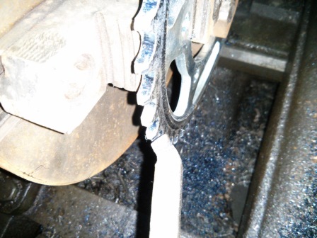

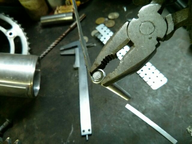

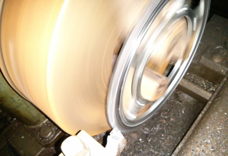

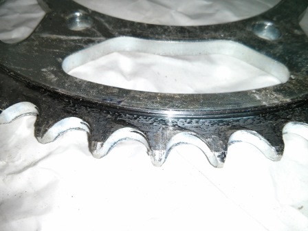

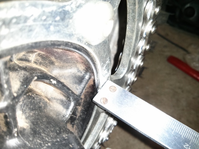

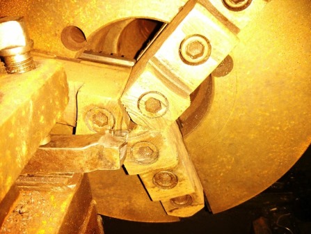

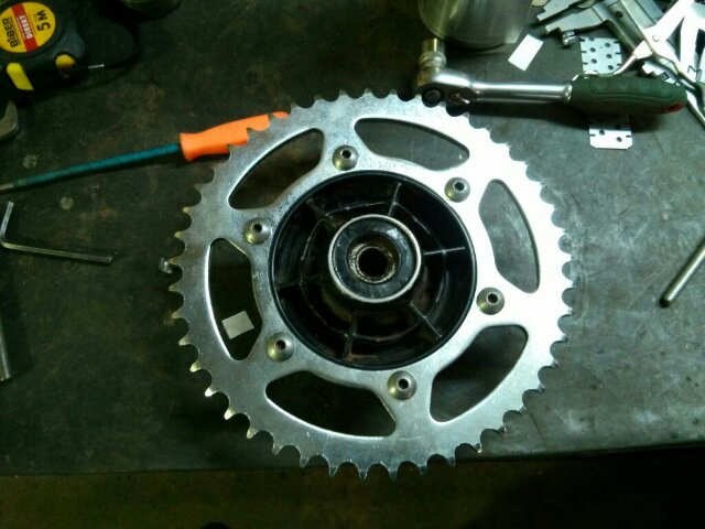

Всем привет, из за своей невнимательности и забывчивости, я купил не ту заднюю звезду ,надо было JTR 1490, а я купил 499,у них все отверстия одинаковые,но кроме одной мааленькой детали,я купил под 530ю цепь!! узнал я об этом,когда собрал мот после покраски рамы и стал накидывать цепь,когда она на звезду не села,я был не приятно удивлен,схватил штангель,померил и все стало ясно.Толщина 499 звезды была 8,6мм.,а у ведущей под 520ю цепь 6 мм.,после чего было принято решение сточить все лишнее,а именно по 1,3мм.,с каждой стороны.На предприятии,где я работаю есть токарный цех,где давным давно нет никаких следов жизни.Решение точить самому было принято мной в ту же минуту,когда я узнал о существовании оного от слесаря,который случайно услышал мой разговор о поисках токаря.
Когда я приехал и открыл бокс,то увидел самую настоящую разруху,капающая вода,сырость и отсутствие освещения,но это было не главное в моей теме,главное что бы станок работал и когда я нажал кнопку пуск,то он загудел,заскрипел и закрутился и это было жутко!)))дождавшись ,когда расцветет я поехал туда уже со звездой,вооружившись фонариком и штангелем.
http://youtu.be/z-G1veEr-40
Единственное что мне сказал инжинер ПТО перед моей затеей,это отцентровать резец,я бы сам не догадался,ибо впервые в жизни пришлось токарить,за что ему огромное спасибо!в остальном же было все интуитивно понятно,резцы выбрал из того,что валялось на станке,собственно выбора небыло,все резцы с обломанными кончиками и без возможности подправить,так как на наждаке биение туда,сюда в "сантиметр" камни крупные со скругленными краями.В итоге все получилось,не совсем гладенько конечно,пришлось круглым напильничком кромку зубьев подправить,убрать наплывы металла,но результатом я доволен,все установленно и ждет не дождется испытаний боем.
Прикрепленное изображение Прикрепленное изображение Прикрепленное изображение Прикрепленное изображение Прикрепленное изображение

Zorro надо было одну сторону точить которая не прилегает к ступице!
Обоснуй! ато голословно как-то.

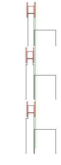

не правильно, лишние перекосы цепи не нужны, хоть и 1мм. Проточили с двух сторон - всё правильно.

Михаил 789, ZORRO,
1- оригинальная звезда, 2- проточка с двух сторон, 3- проточка с внешней стороны. (то, о чем писал металлург)
Я бы не стал расстраиваться из-за смещения в 1мм
необходимость точить внешнюю часть звезды была в том,что звезда выступала за ступицу на 1,1мм.,родная же сидела западлицо,поэтому пришлось точить что бы соблюсти соосность с ведущей звездой,но сточив 1,3мм., я совершил погрешность в 2 десятки из за спешки и ошибке в расчетах,но 0,2мм.,это не критично.
