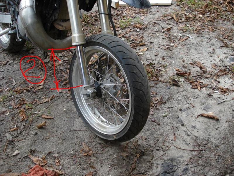

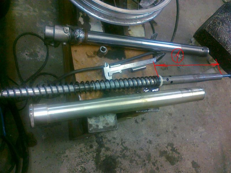

продолжаем эпопею с купленным мотом Хонда CRM250, про ремонт ступицы заднего колеса делал отдельную тему , мот поехал очень здорово и задорно, теперь подошли к вилке, мот в япии был занижен и пришел на мотардных колесах, кентюха хочет его вернуть в эндурный вид, колеса эндурные куплены, вилку я вчера разобрал нашел что в ней накурочено-укорочено, т.к по близости нет CRM, нужен размер на сколько вилка занижена, прошу померить размер 2 (см. фото) сколько торчит подвижная хромированная труба от пыльника до алюминиевого кронштейна крепления оси колеса, у нашей вилки 220мм, по прикидам урезано 60 мм, правильно или нет скорректируйте, а еще лучше вдруг у кого разобрана сейчас вилка просьба померить трубку размер 1 (см. фото.)

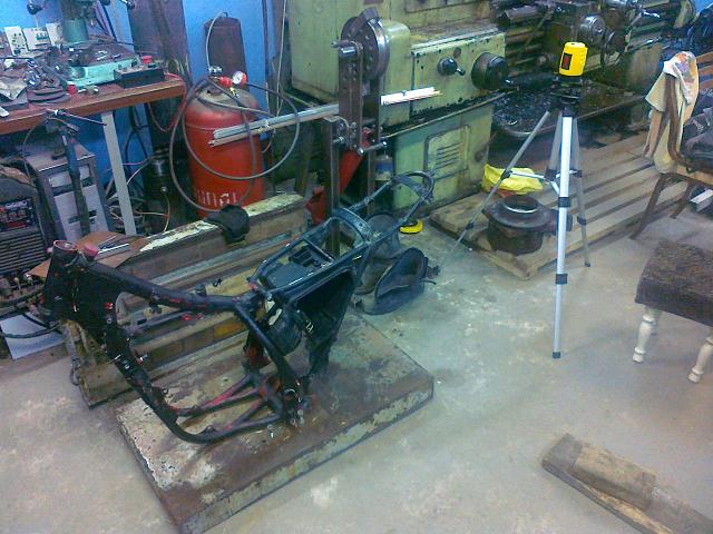

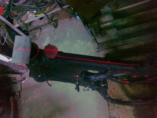

проверили раму, точнее бугель, (также задран в японии) на смещение от центра оси рамы, все ровно оказалось

https://plus.google.com/u/0/111141205907029150705/posts
Перья выдвинуты до упора,
колесо в воздухе,
линейка упирается в торец алюминиевого кронштейна крепления оси колеса.

спасибо, в торец алюминиевый это как у меня на фотке? для уточнения просто.
Да,где красная двойка.
(у меня по черчению 5 было всегда-не боись)
abrazive
сообщение 1.12.2013, 9:30
Сообщений: 547
Регистрация: 30.11.2009
Мотоцикл: Simson S51, Simson SR50, Simson schwalbe
отлично, 295 мм. буду добавлять не достающее до этого размера, фото процесса выложу

размер 2 - 220 мм это при вывешенном колесе? Если да, то обрезан шток картриджа, либо внутрь картриджа сделана вставка, ограничивающая обратный ход подвески. Трубка с размером 1 должна быть такой длинны что бы при установке тарелки над ней, пружину приходилось сжимать на 12-15 мм.

220 мм при снятом пере , обрезана только трубка, шток цел, вставку выкинул, спасибо!

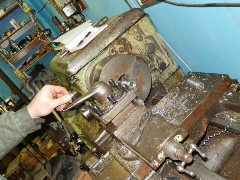

в процессе, токарка втулок удлиняющих до стандарта, остальные фото чуть позже...

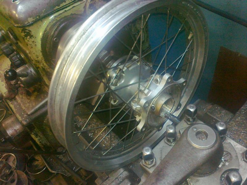

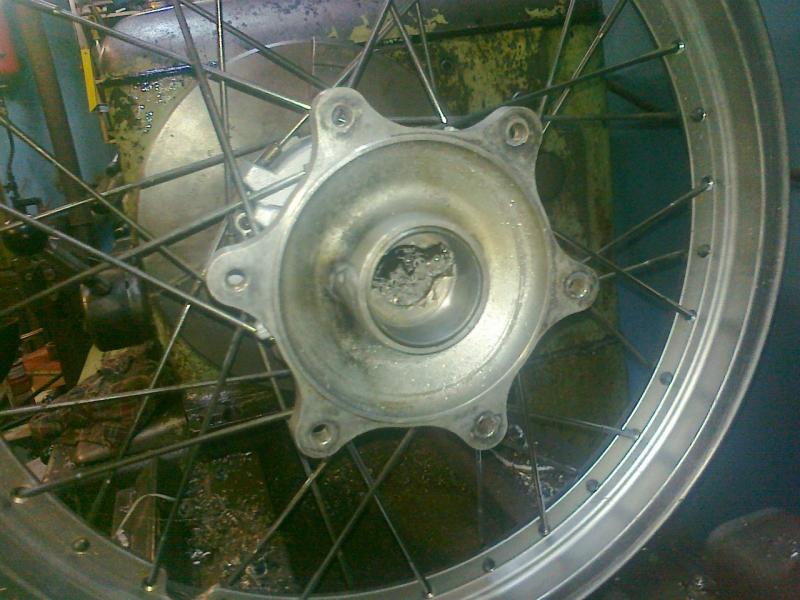

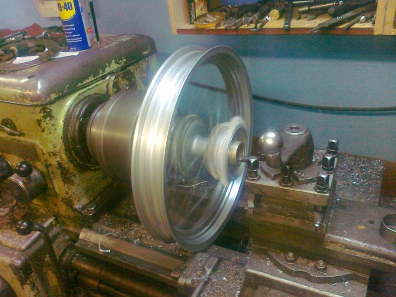

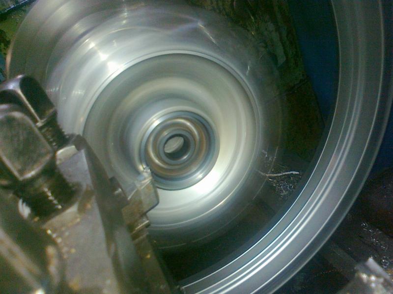

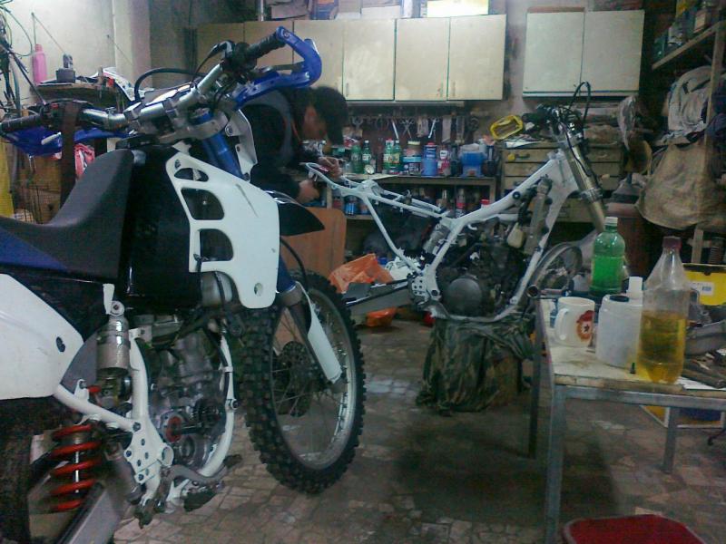

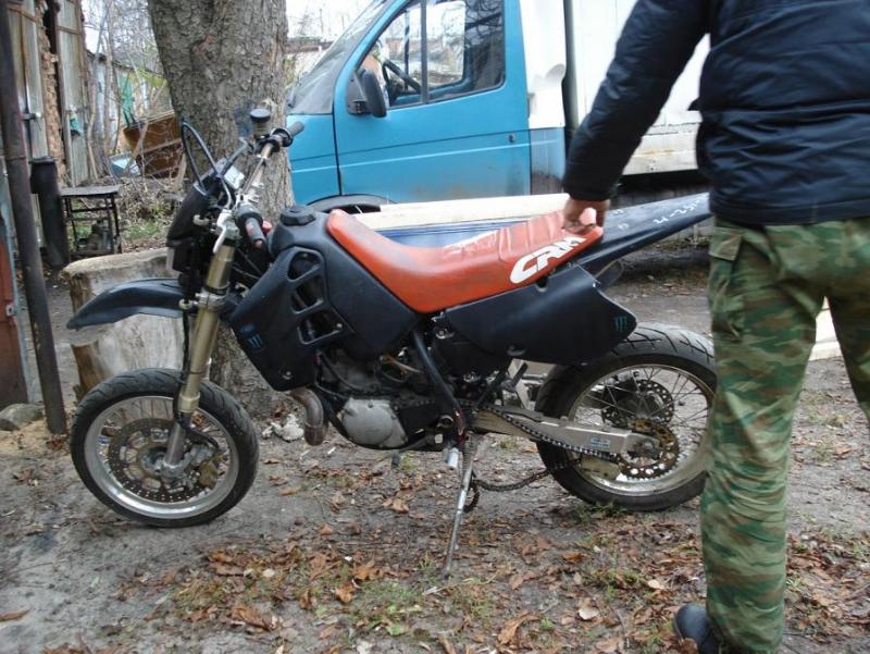

колеса куплены эндурные слегка ушатанные, передний обод уже поменяли, заднее колесо привезли мне для расточки и завтуливания под подшипник
