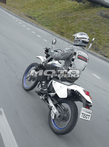

Если Baja и Raid представляются как производные от XR250 и TT250 соответственно, то Suzuki Djebel изначально позиционируется как самостоятельная туристическая модель. И берёт самым богатым оснащением. От GPS (на некоторых экземплярах) до опционного кикстартера в дополнение к привычному электрозапуску. А какая фара! Не удивлюсь, если она окажется самой большой среди всех серийных мотоциклов. Конечно, Djebel – плод модернизации DR250, но, согласитесь, всё равно приятно чувствовать себя обладателем оригинальной модели…
Djebel соткан из компромиссов. Так, его двигатель – самый форсированный из всей троицы. И выражается это не столько прибавкой пары «лошадок» на верхах, сколько вялыми низами, даже с намёком на провал при переходе к средним оборотам. Впрочем, на дороге это практически незаметно – разве что в более частом переключении передач. Кстати, сам механизм КПП – худший из тестируемых. Минимальные ходы рычага, нечеткая фиксация передач и сложность нахождения «нейтралки» – вот его минусы. Плюс же один – он всё-таки японский и работает, а вышесказанное – просто брюзжание… Попробовать бы для разнообразия, как на «Иже» КПП функционирует…
Ходовая Suzuki так же противоречива – жёсткость рамы довольно высока по меркам мотоциклов двойного назначения. А если учесть, что аппарат – самый тяжёлый из тестируемых, то немудрено, что и на дороге за его рулём чувствуешь себя наиболее уверенно. Даже с рюкзаком. Что касается максимальной скорости – то и тут он лидер: быстрее двух других мотоциклов километров на пять в час. Но вот стоит ли эта несерьёзная прибавка других качеств?

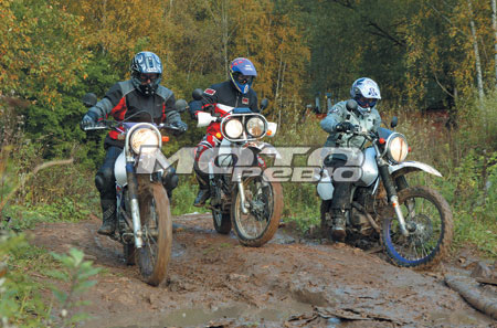

С «транспортом для дачи», вроде, понятно – Yamaha и Suzuki сильны в этой ипостаси. Но мы же не можем такой поверхностностью ограничиться, поэтому следующий этап – внедорожная вылазка. Маршрут – 100 км самых разных покрытий – от песка до сильно пересечённой холмами и оврагами местности. Да вывезет нас универсальная «резина», в которую все три мотоцикла «обуты»!
Это только «асфальтовым» мотоциклистам кажется, что 100 км – мало. На самом деле, «сотня» просёлков может затянуться и на шесть часов с перерывом на обед. Всё зависит от состояния этих просёлков. То, что мы выбрали вначале, вполне подходит под определение «пустынная дорога» – песчаные колеи в сосновом бору, сочетающиеся с песчаными же заносами и глубокими лужами с твёрдым дном. Рай для эндуриста – длинные пологие кочки-трамплины, на которых можно неслабо выпрыгивать. Что мы по очереди и исполняем. И понимаем, что лучше всего здесь чувствует себя… правильно, Baja. Несмотря на некоторое умягчение подвесок их ходы по-прежнему максимальные среди одноклассников. А что там за утюг сзади? Djebel выказал полное нежелание отрываться от поверхности дружным пробоем обеих подвесок при очередном приземлении. И то ладно – прыгать надо на кроссовых мотоциклах. Raid здесь – чуть лучше, но тоже не «супер».
Песчаный занос – и вновь Honda впереди. Самый тяговитый мотор отлично вывозит с низов, не заставляя постоянно выкручивать двигатель до предела. В то время как Honda легко подхватывает с холостых оборотов даже на третьей передаче, Suzuki приходится выкручивать на первой, а Yamaha на второй. При этом скорость – 25 км/ч. Отсюда один из главных выводов мероприятия: характеристика двигателя Honda – самая гибкая из трёх. Что удивительно, максимальные показатели мощности и крутящего момента в характеристиках практически не отличаются, как и динамика разгона. Скажем, Suzuki в разгоне до 100 км/ч отыгрывает у конкурентов всего корпус, что в цифрах составляет пару десятых секунды. И, на наш взгляд, не может считаться весомым преимуществом. О том, как важна способность к медленной езде на извилистых лесных тропинках с кривыми корнями и пробегающими поперёк дороги лосями, написана не одна статья, в том числе и в «Моторевю».
Через час остановились перевести дух и поделиться впечатлениями. Конечно, Baja здесь чувствует себя лучше всех. По посадке, подвескам, двигателю, в общем, по всем параметрам. Пускай мотор Honda больше нагружен вибрациями, пускай при нагреве (а перегреть нам не удалось ни один из тестируемых мотоциклов) он начинает шелестеть механизмом ГРМ, как швейная машинка – все равно ехать на этом мотоцикле со странными большими фарами – большое удовольствие. Кого-то смутит высокая посадка – сёдла обоих оппонентов ниже, и при преодолении бездорожных участков легче помочь себе ногами. В чём мы и убедились, как только залезли в грязь. Пока «чача» не экстремально глубока, все три аппарата прут, как тракторы, но стоит жиже подняться на уровень воздухофильтров, как начинаются различия. Yamaha заработала с перебоями, вынудив нас во избежание переборки половины мотоцикла эксперимент прекратить.
Заметим, что на Djebel были установлены самые зацепистые покрышки, практически с кроссовым рисунком, и он благодаря этому находился в изначально лучших условиях. Suzuki подкупил простотой управления – водителю с наименьшим опытом внедорожных покатушек он понравился больше всего.
Час за часом, и накапливается усталость. Причём разделение по мотоциклам идёт чётко: любители асфальтовых утех лучше чувствуют себя на Djebel и Raid, любители эндуро – на Baja. И не мудрено – это всё-таки XR! Ладно, с ним определились – никакой универсальности, и на асфальт лучше выезжать дозированно. Suzuki же и Yamaha конкурируют более явно. Первый берёт оснащением и ярким дизайном, второй функциональностью и удобством. Да и полегче Raid будет.
