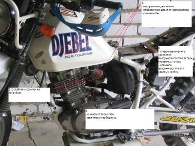

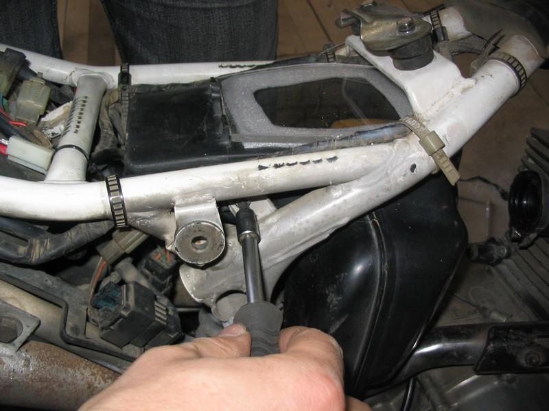

Первым делом необходимо снять боковой пластик и сидение. Дальнейшие шаги можно увидеть на рисунке, и требуют некоторого пояснения. Карбюратор закреплен на патрубках между жестко закрепленным воздухоочистителем и головкой цилиндра. Сами патрубки достаточно короткие. Потому для облегчения изъятия карбюратора я рекомендую открутить крепление воздуховода и отодвинуть его к заднему колесу, тем самым увеличив пространство для маневра с карбюратором. Одно из креплений воздухоочистителя находится под бензобаком, так что его нужно снять тоже, благо это не требует больших усилий.
Итак:

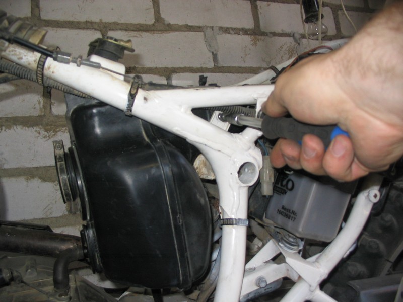

Первым делом откручиваем два винта крепления бензобака, отсоединяем шланг от карбюратора и снимаем бак.

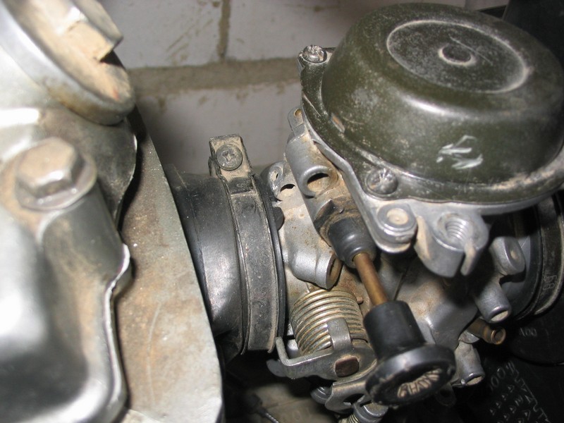

Ослабляем хомуты на карбюраторе. Обращаем внимание на то, что в патрубке от головки цилиндра есть направляющий вырез. При установке карбюратора обратно надо вставить выступ на карбюраторе в этот вырез.

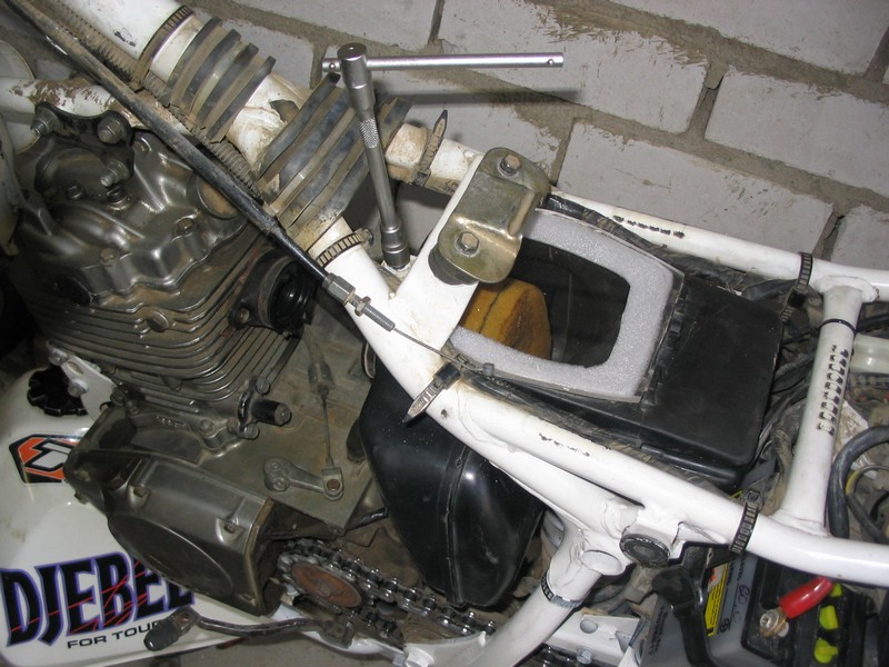

Откручиваем три винта крепления воздухоочистителя и сдвигаем его к заднему колесу.

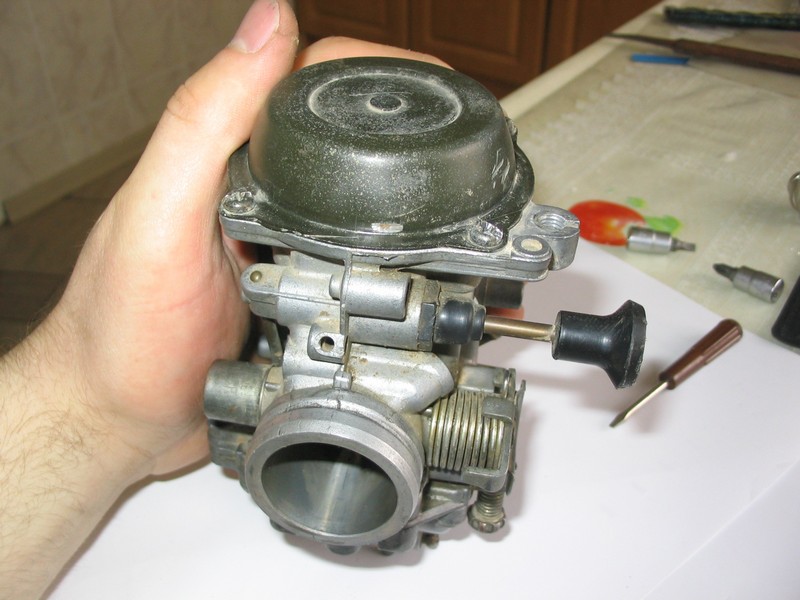

Снимаем тросик газа от карбюратора и извлекаем карбюратор.

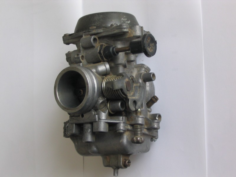

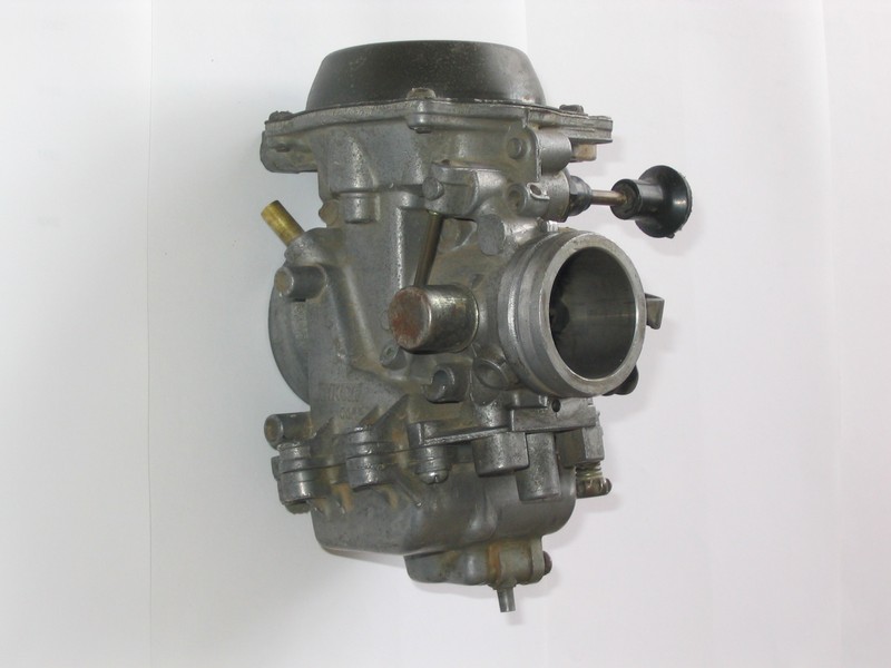

После всех манипуляций мы должны иметь на руках собственно «предмет желаний» :) Теперь надо его повертеть в разные стороны, чтобы слить бензин.

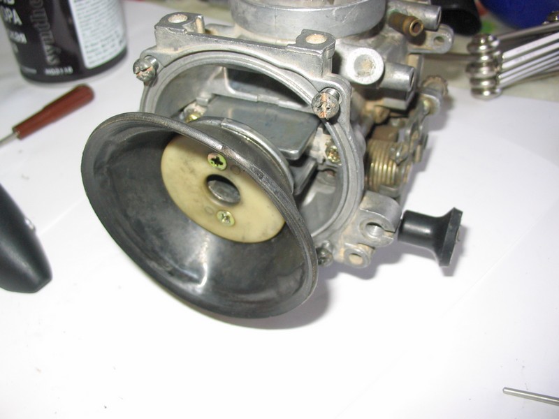

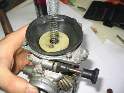

Вооружившись отверткой пытаемся открутить верхнюю крышку вакуумной камеры. Винты могут быть зажаты очень сильно, и надо постараться не сорвать шлицы.
Крышку снимаем осторожно, под ней пружина.

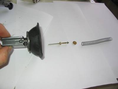

Осторожно достаем узел с мембраной и иглой.
Осторожно чистим мембрану и откладываем все в сторонку.

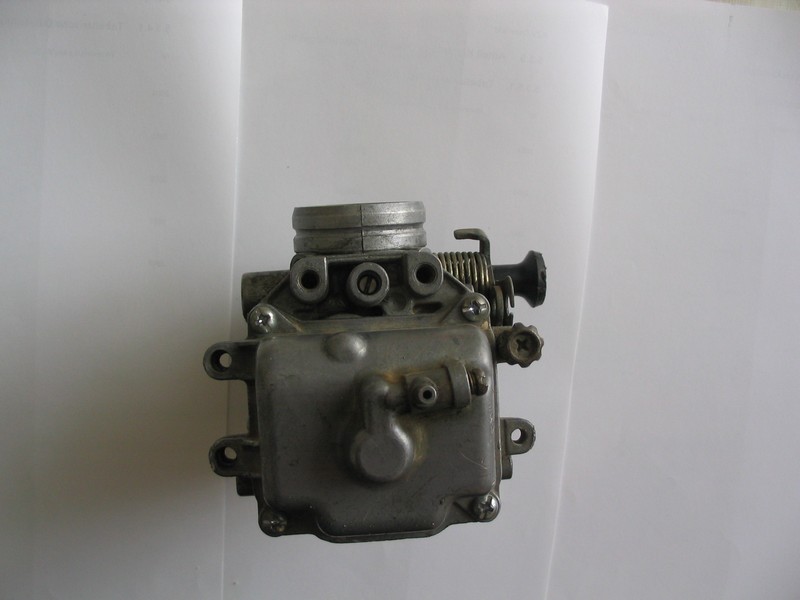

Далее переворачиваем карбюратор.

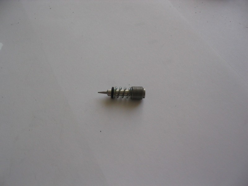

ВАЖНО: Запоминаем положение винта качества (вкручиваем его до упора считая количество оборотов, чтобы потом вернуть в исходное положение). После этого можно выкрутить его.
Чистим и откладываем в сторонку чтобы ничего не потерять. И беремся за крышку поплавковой камеры. Так же аккуратно откручиваем винты пытаясь не сорвать шлицы и снимаем крышку.

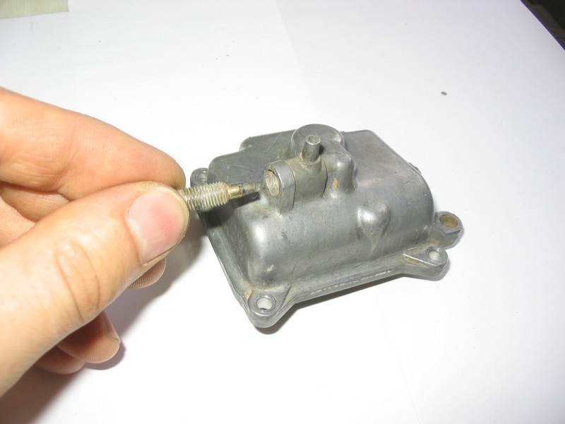

Выкручиваем винт дренажа.
Чистим крышку и продуваем дренажную трубку и отверстия. Вкручиваем винт обратно и откладываем крышку в сторону.

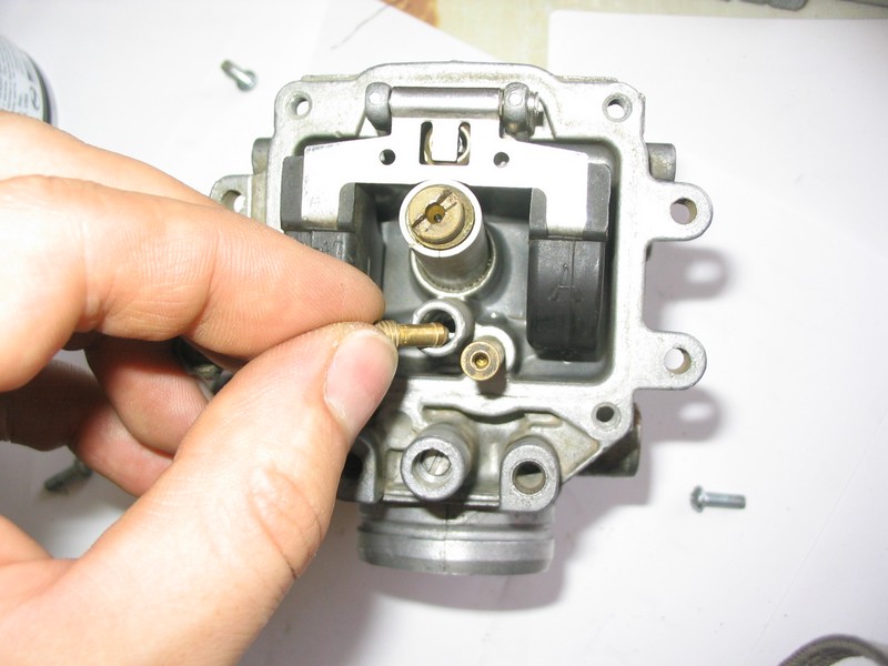

Теперь беремся за жиклеры, выкручиваем их. Собственно я выкручивал только жиклер изображенный на фото. Тот что выше я не стал выкручивать, потому как он вкручен то ли в керамическую то ли в пластиковую трубку и я побоялся ее сломать.

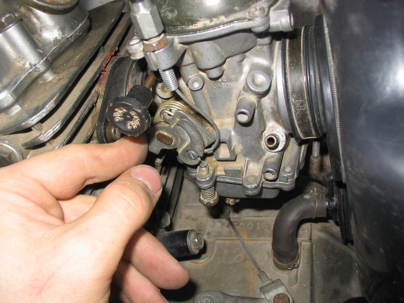

как "починить" подсос? не фиксируется в крайнем положении

подсос починил! лепестки стянул тонкой пластиковой стяжкой и зафиксировал суперклеем.сверху оделась родная резинка. работает теперь
