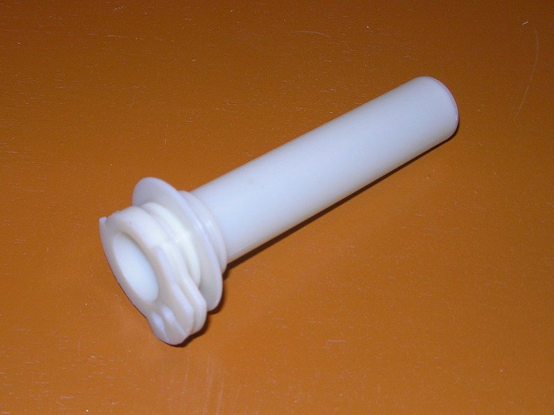

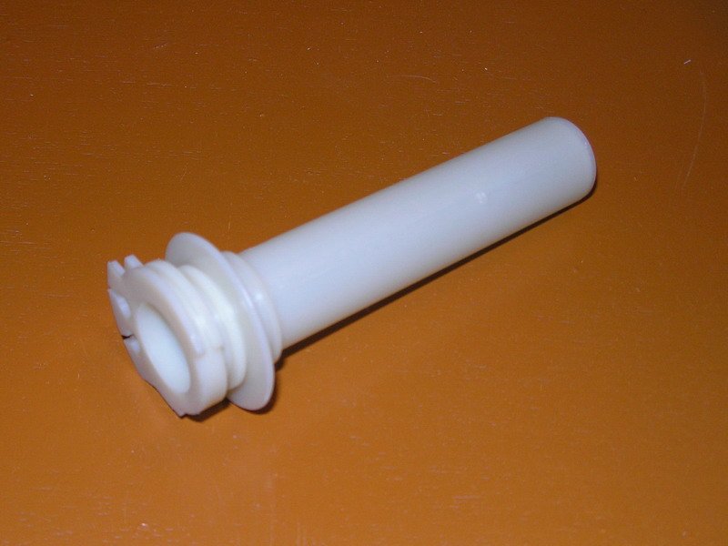

У кого есть возможность заказать пластиковую основу ручки газа от DRZ-400 не мучаются со срезанием резины, а надевают грипсу на неё, тоже с применением клея.
Девайс выглядит так:

Только так. Или заказать основание от Дырзета 400, один в один.
Отзыв 4     16 февраля 2011 18:48
Публикаций: 147
Сообщений: 339
Зарегистрирован: 18.04.2008
Заказал. Добавил в статью фото.

а это основание где-то попадается в продаже, или мегазип?
Отзыв 6     28 мая 2011 12:19
Публикаций: 147
Сообщений: 339
На Мегазипе только ручка в сборе с приплавленной резинкой. Это основание - сторонний призводитель. Заказывается по каталогу, я брал у Игоря Ghost.
