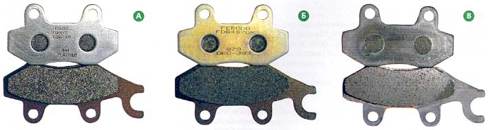

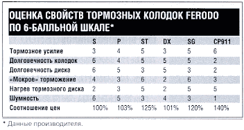

Тормозные колодки Ferodo (в данном случае для Kawasaki KX5001989-95 г.в.) по цвету все хороши. Приобретая их, смотри обозначение на металлическом основании: А - универсальные Р; Б - DRC 393 (группы DX) для пустыни; В - для мокрого бездорожья SG.

Каждая из фирм выпускает простейшие колодки, предназначенные, в первую очередь, для скутеров и мотоциклов с двигателями малого рабочего объема. Их можно установить и в суппорт заднего колеса современных аппаратов с рабочим объемом до 600 см3. Мотоцикл с ними не остановится "как вкопанный". Иногда оно и к лучшему - начинающий водитель не заблокирует колеса, а значит, не вылетит из седла, избежит аварии. Достоинства таких деталей: они долговечны, "бережно
относятся" к тормозному диску, недороги. К этому типу относятся детали с обозначением S (Ferodo) и SS (Nissin).
Следующая группа может справедливо называться суперуниверсальными - они пригодны для большинства мотоциклов,
эксплуатируемых в самых разных условиях. Тормозят они лучше колодок предыдущей группы, но изнашиваются быстрее. Обозначаются так: Р (Ferodo) и NS (Nissin). Представлен в этой группе и товар фирмы Vesrah.
Быстрее всего остановят мотоцикл самые дорогие из универсальных - с обозначением ST (Ferodo и Nissin) и Sintered metal (Vesrah). Всем они хороши, да только непомерно быстро "съедают" диски (а если
диски чугунные, то вовсе не могут "работать"). С этим недостатком придется смириться байкерам, предпочитающим спортивный стиль езды, а также владельцам тяжелых туреров вроде Honda Gold Wing -именно на них рассчитаны отличные тормозные свойства этих колодок. А при езде в дождь им вовсе нет равных, кроме разве что SG (Ferodo), о которых чуть позже.

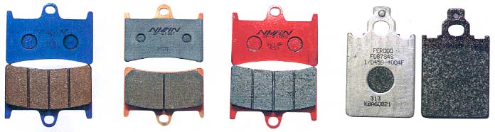

На мотоциклы Yamaha от TZR125RS до FDR1300 можно установить колодки разных типов. Например, фирма Nissin предлагает для 125-ки и для 1,3 литра NS (синие), ST (желтые) или RS (красные). На ST с обратной стороны пластины наносится серое керамическое покрытие. Оно защищает от тепла разогретых колодок суппорт и, следовательно, тормозную жидкость. Колодки Ferodo (изображенные справа) подходят для многих итальянских скутеров середины 90-х.

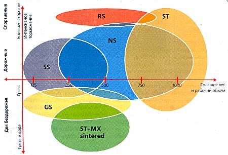

В диаграмме фирмы Nissin найдите на горизонтальной оси рабочий объем мотоцикла. Затем, учитывая назначение мотоцикла, "отправляйтесь" по вертикальной оси либо вверх - если ездите по асфальтированным дорогам, либо вниз, если ваша стихия - бездорожье. При исследовании графика вы встретите один или несколько овалов, которые очерчивают зону применяемости того или иного типа колодок. Вблизи от горизонтальной оси расположены зоны более или менее универсальных деталей, сверху и снизу - узкоспециальные.

При форсировании рек (и вообще в сырую погоду) лучше других себя покажут колодки с обозначением SG (Ferodo) и ST-MX (Nissin). Их и придумали специально для "работы" с мокрым тормозным диском. Но не теряют качеств и в сухую погоду. За эту универсальность приходится дорого платить - и в прямом смысле, и в переносном - быстро изнашиваются тормозные диски. Чугунные диски в паре с ними устанавливать не рекомендуют.
При катании в пустыне тормозам приходится не сладко: песок так и норовит внедриться в мягкий фрикционный состав накладки и "съесть" диск, а высокая температура воздуха помогает "вскипятить" тормозную жидкость. Специально для этих условий разработаны колодки с обозначением DX (Ferodo) и GS (Nissin). Они хорошо противостоят агрессии абразивных частиц песка и служат теплоизолятором. Впрочем, свойство теплового протектора -палка о двух концах: тепло, выделяющееся при торможении, не доходит до тормозного суппорта, а значит, не нагревает тормозную жидкость. Это хорошо, но лишь постольку, поскольку меньше шансов, что она закипит. А плохо то, что при частом и интенсивном торможении перегревается диск - его может покоробить, и при торможении вы ощутите на рычаге или педали мелкую дрожь. Выручает то, что при езде по песку тормозить нужно гораздо реже, и удачно подобранные диски в паре с этими колодками работают намного дольше. И еще: фирма Ferodo предупреждает, что после "купания" эффективность торможения ощутимо снижается.

Из мира спорта к байкерам пришли детали с обозначением СР911 (Ferodo) и RS (Nissin). Они обеспечивают великолепное замедление но при одном условии диск и колодки должны быть разогреты. Это возможно только во время соревновании когда энергичные разгоны чередуются с интенсивны ми торможениями. При обычной езде как не усердствуй поддерживать высокую температуру этих деталей не удастся. В холод ном же виде эти колодки настолько "никакие" что изготовители запрещают использовать их на дорогах общего пользования. Спортсменам напомним, в паре с СР911 и RS способны "работать" только специальные диски которые не коробятся и не теряют прочность при высоких температурах. Но будьте готовы к тому что эти колодки и сами быстро износятся и беспощадно "расправятся" с диском. И еще Одно из качеств по которым оценивают тормозные колодки - уровень шума при торможении. Так вот именно эти колодки шумят громче всех. Цена "рейсинговых" комплектов ощутимо выше других.

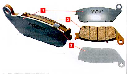

На этих деталях, применяемых в частности на Honda CBR1000FK и прочих, для изоляции суппорта от тепла разогретых при торможении колодок под металлическим кожухом находится довольно толстая
пластина из композитного материала. У разобранной правой детали: 1-крышка; 2- колодка; 3 - термоизолирующая пластина.

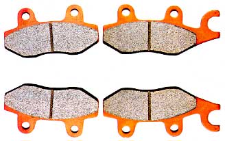

И еще одна особенность способная смутить байкера. Если у вашего мотоцикла спереди два диска будьте готовы к тому что вам могут продать соответственно два комплекта колодок с отличающимися деталями и номерами (чаще всего для мотоциклов Suzuki и Kawasaki). Не удивляйтесь, колодки в наборах зеркально симметричны друг другу (под правый и левый диски).
Рекомендовать какой-либо определенный тип колодок для любых условий нельзя каждые хороши только в тех условиях для которых созданы. Те, что отлично тормозят, быстро "съедают" диск, да и сами быстро изнашиваются. А у долговечных и сберегающих диск может не хватить силенок, чтобы остановить тяжелый мотоцикл. Предназначенные для пустыни не справятся со своими обязанностями под дождем, а созданные для "болотных" покатушек среди барханов тормозить будут хуже и "сожрут" диск впившимся в них песком.
