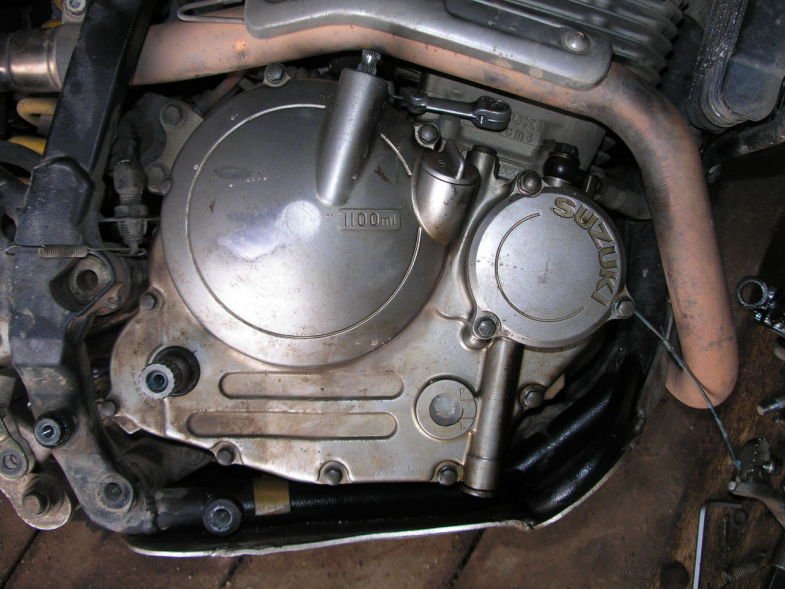

Для этого нужно: головка на 8, на 10, на 14, шестигранник на 6, рожковый или кольцевой ключ на 12. Обязательно нужна прокладка правой крышки (если до тебя никто с мотором интимом не занимался, если же ты «у неё» не первый, то здесь могут быть варианты, например, вполне целая прокладка, не порвавшаяся в момент АККУРАТНОГО отсоединения крышки). Как вариант, её можно вырезать из 0,5 мм паронита или картона, промазав крышку (после удаления остатков старой прокладки) ЛИТОЛом и приложив её к листу паронита (картона). Дальше кропотливый ручной труд и в руках появляется новая прокладка. Как другой вариант, крышку можно посадить на силиконовый герметик вообще без прокладки, привод сцепления это вполне позволяет.
Для начала роняем мотоцикл на левый бок, если лениво сливать масло. Масло всё равно немного прольётся, т.к. прокладка весьма прилично выступает внутрь двигателя и создаёт «ванночку» для масла. Поэтому подкладываем что-то под низ двигателя.
Далее откручиваем: рычажок привода сцепления (выхлопная труба этому не мешает), правую подножку водителя, лапку заднего тормоза, счастливые обладатели кика откручивают его наружную часть и снимают его с вала.

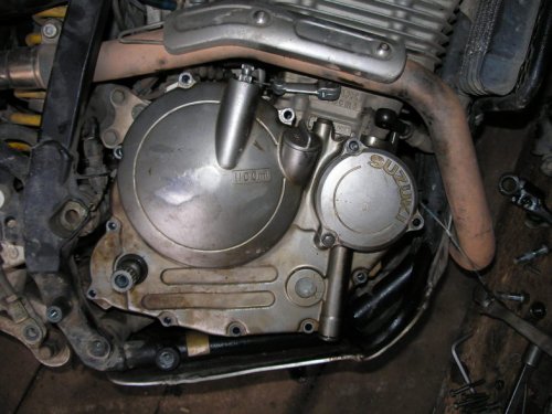

Откручиваем нижний шланг масляного радиатора от правой крышки.
Далее откручиваем 10 болтов на 8 крышки, которые весьма разной длины (запоминать не обязательно, потом легко определить, какой откуда по глубине утапливания в отверстие) и одну закрытую гайку на 10.

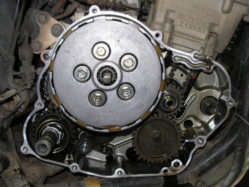

Итак, крышка снята:
Замена дисков сцепления
Если это первое снятие крышки, то прокладка порвётся гарантированно, исключений не бывает. Обязательно очищаем обе поверхности, картера и крышки, от остатков погибшей прокладки.

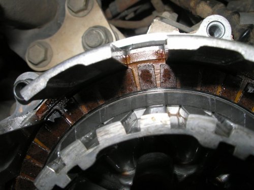

Перед нами предстал предмет вожделённого интереса, собственно корзина сцепления:

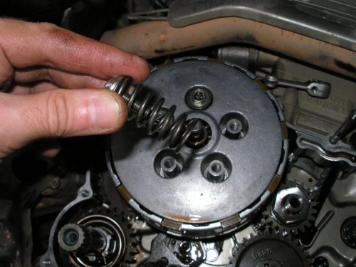

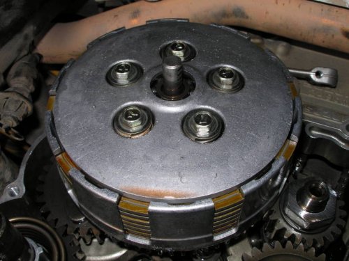

Далее откручиваем пять болтов и вытаскиваем вместе с шайбами и пружинами:

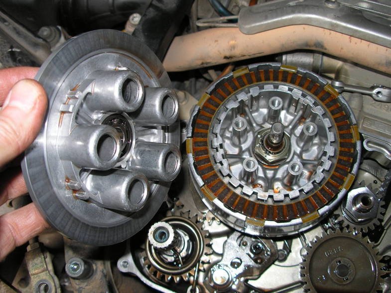

и снимаем прижимную крышку:

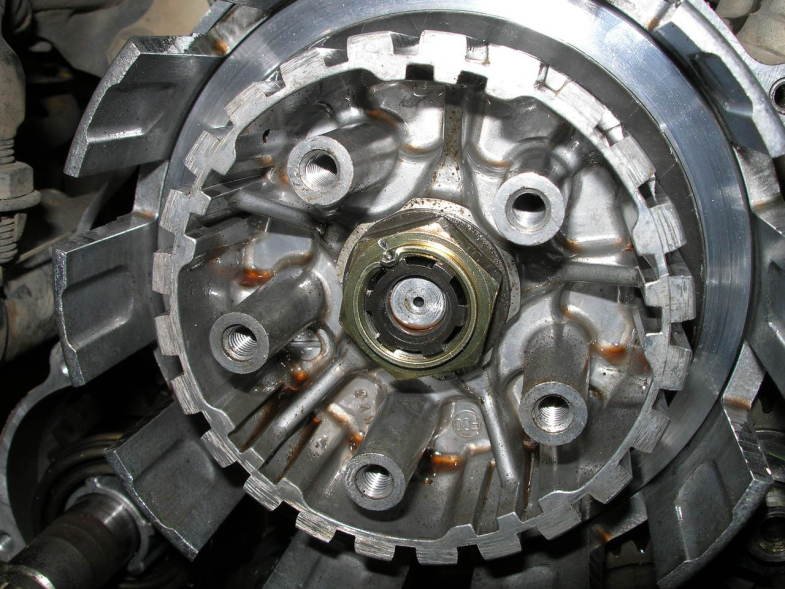

Гайка на этом фото уже откручивалась при замене цепи ГРМ, вот как выглядит гайка, закерненная на заводе:

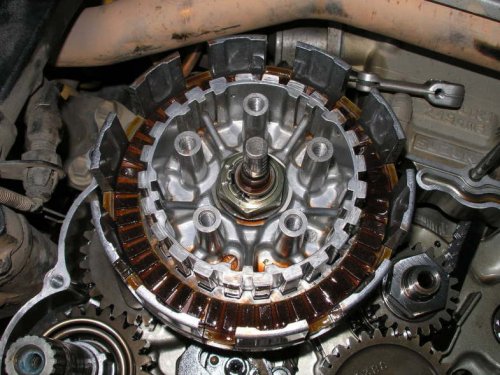

Здесь пакет дисков сцепления уже вытащен, примерно вот так:

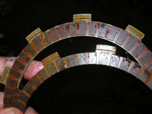

Всего там 6 стальных дисков и 7 с фрикционным слоем. 6 одинаковых, один с бОльшим внутренним диаметром:
Сделано это, чтобы не мешать металлическому демпферу, который сглаживает наши издевательства над сцеплением. Вот он, вместе с диском:
весь такой волнистый.
Жадными руками хватаем новый комплект сцепления и проверяем, всё ли заказанное пришло правильно. Будем считать, что нам повезло и все 7 дисков в наличии, один, что ставится внутрь, с бОльшим внутренним диаметром. Не грех заказать и новые пружины, т.к. от них тоже зависит правильность работы сцепления.

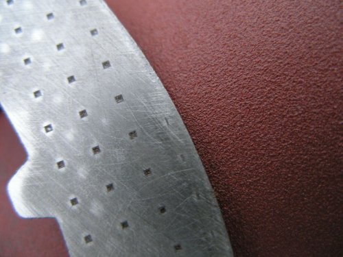

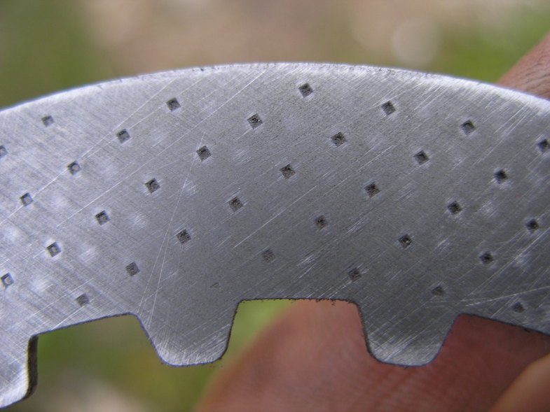

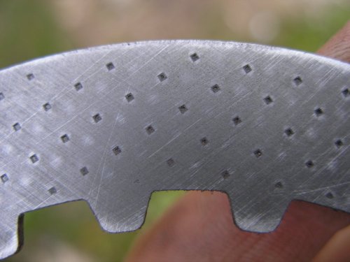

Внимательно осматриваем стальные диски:

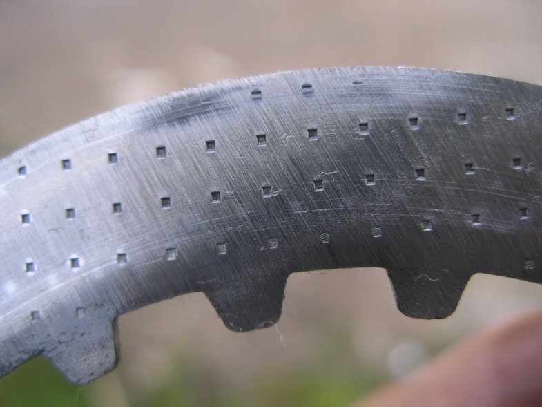

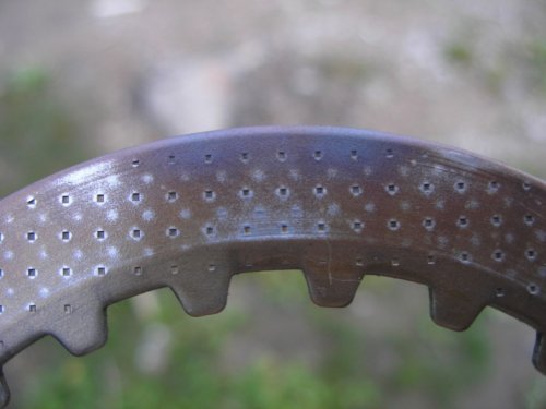

Видно, что на заводе на них была нанесена шероховатость для того, чтобы масло задерживалось на диске и помогало мягче работать сцеплению, но со временем она затирается и могут быть некие сложности. Поэтому можно сделать ход конём и нанести шероховатость самостоятельно не особо крупной шкуркой.
На одном из дисков видны следы побежалости, он стоял в середине пакета.
Но, т.к. он не искривился, замены он не требует, и так же обработан шкуркой.

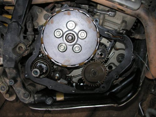

Далее укладываем прокладку:
