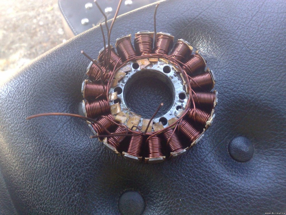

Статоры бывают двух видов:
Оригинальный (справа) и музрэйсинг (слева), принципиальных отличий - никаких, одна и та же трансформаторная сталь.
Ремонт генератора своими силами
Изоляторы выполнены по-разному. у оригинала - это пластиковая обойма, у музрэйсинга - смола. итог один - раз пробило на массу, придется сдирать изоляцию, какой бы она не была.

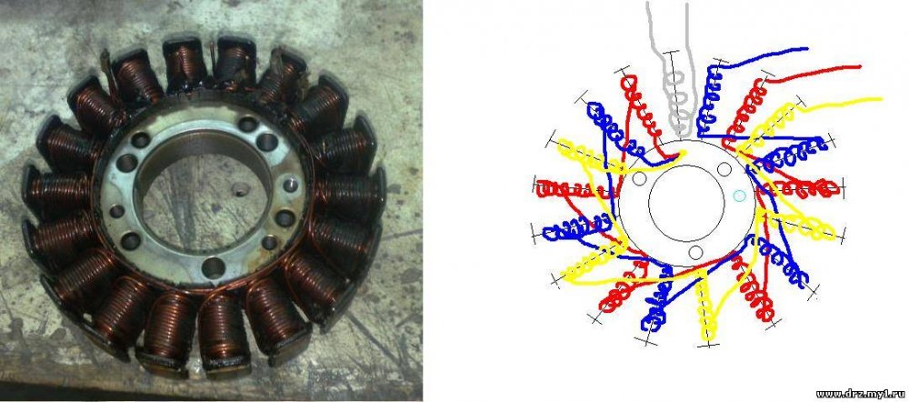

Генератор состоит из двух обмоток. трехфазной - для питания бортовой сети и зарядки АКБ (желтые провода) и однофазной - для питания коммутатора (черный и белый провода)
Трехфазная обмотка состоит из трех обмоток, соединенных в одном конце вместе (т.н. нулевой провод)

место для обмотки питания коммутатора выбрано не случайно! при прохождении ВМТ, на этом участке сердечника возникнет максимальная напряженность магнитного поля, которая наведет максимальную ЭДС в обмотке питания коммутатора. сместите эту обмотку влево или вправо хотя бы на одну, искры либо не будет, либо она будет проскакивать один раз на 16 оборотов коленвала. будьте внимательны!
Запомните расположение обмотка питания коммутатора, она находится посередине между отверстиями крепления статора к крышке.
Голубым цветом обозначено резьбовое отверстие крепления хомута, относительно него легко сориентироваться - оно всего одно

после того, как сделали 48витков, переходим на следующую катушку.
обратите внимание, как расположены катушки каждой фазы (через 2)
1-я и 2-я фаза имеют по 6 катушек
3-я фаза имеет 5 катушек.

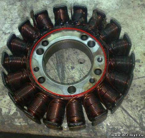

Также, следите за тем, чтобы при переходе на другую катушку, провод не попадал за красную линию (см рис.), иначе, он может касаться корпуса крышки после установки

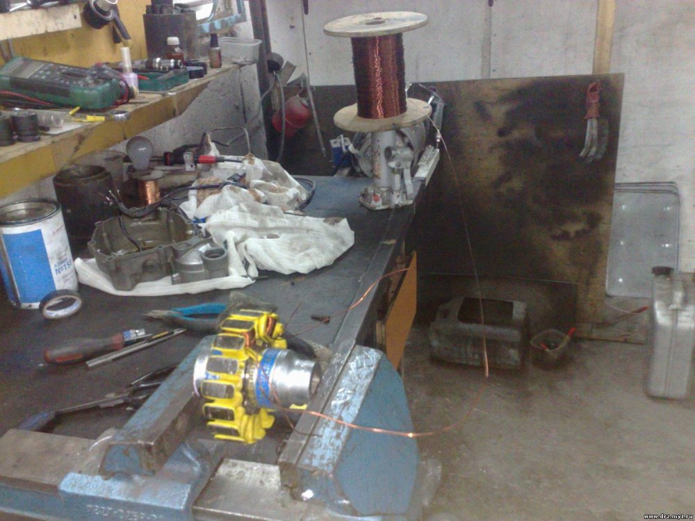

И не мотайте на коленке, жестко крепите статор в тисках!
Например:
