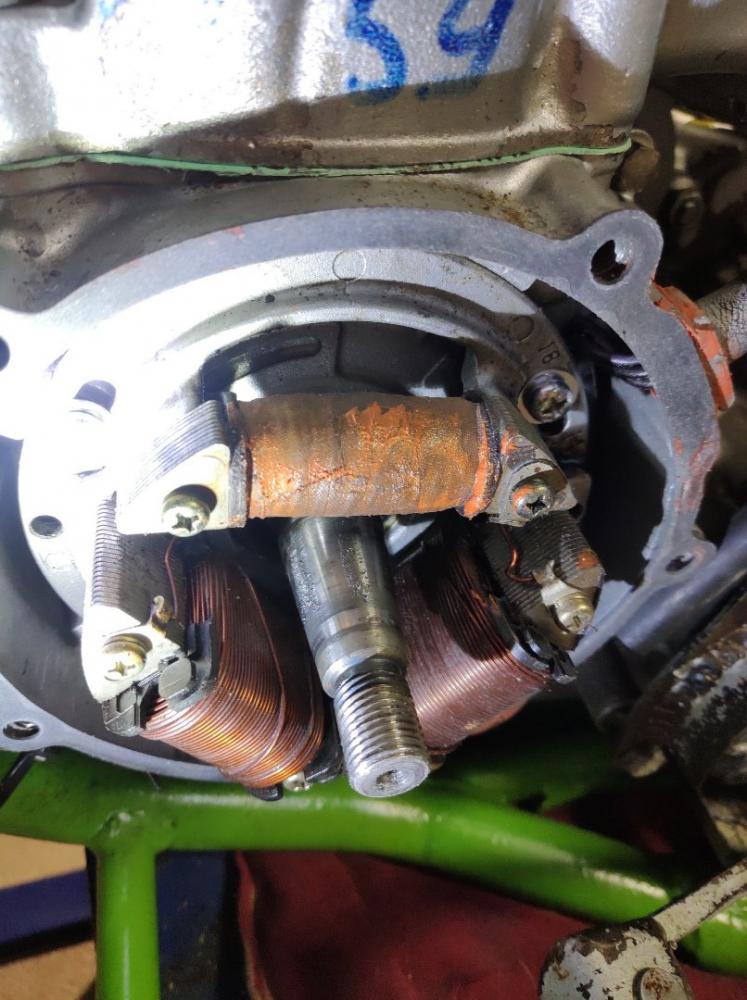

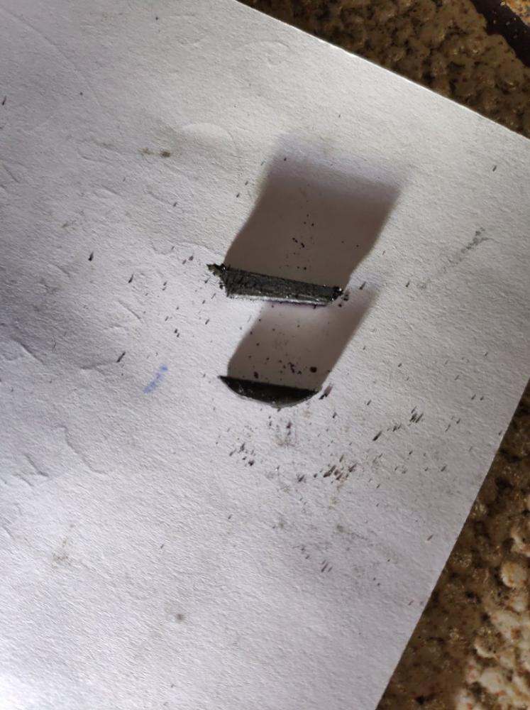

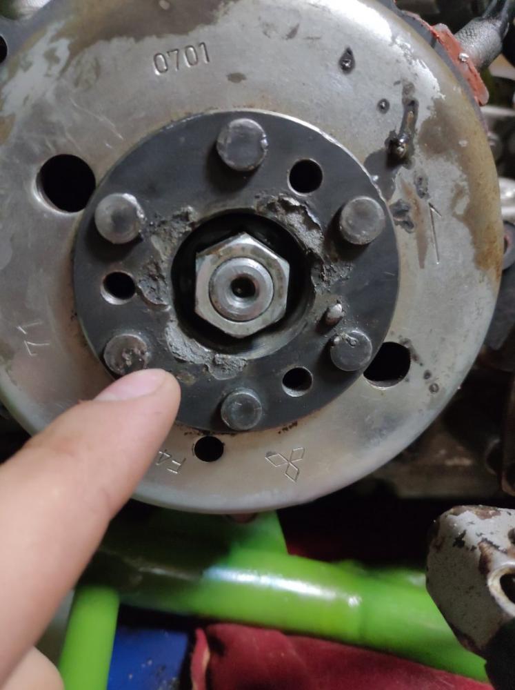

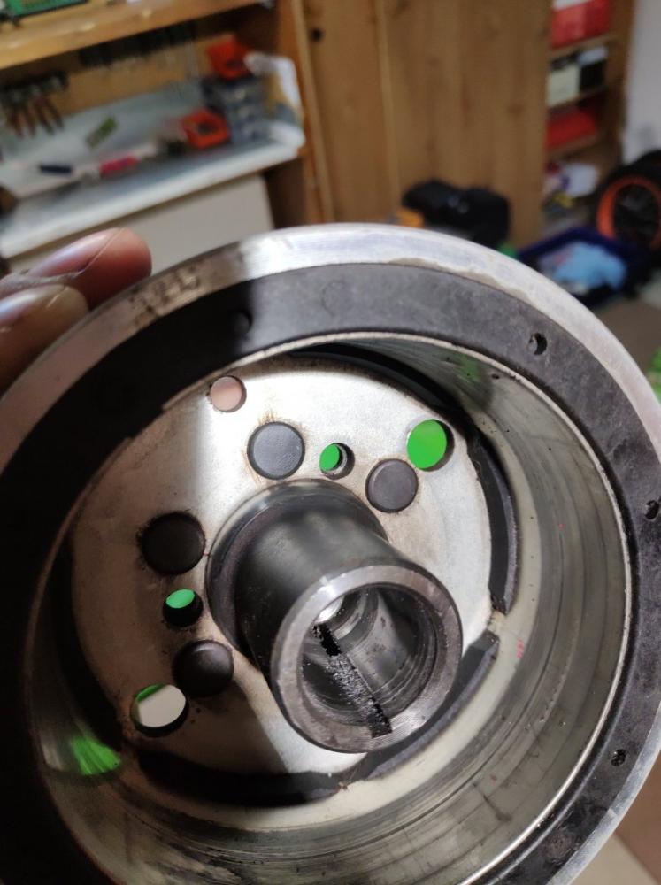

При ремонта старого KDX200 была успешно всрата шпонка ротора генератора (хозяином мотоцикла).
Где то на просторах интернета проскакивала информация о том, что на КДХ200/220 подходи шпонка от ваза, коия и была куплена.
"Шпонка от ВАЗа"Для того чтоб увидеть скрытое содержимое необходимо зарегистрироваться.
При установке шпонка немного люфтила, но так как деваться было некуда, то все завернули с требуемым усилием и завели.
Все завелось с пол тычка и нормально работало.
Через 3 мото часа (с падениями на лед) мотоцикл перестал заводиться.
Искра и бензин были, но не схватывалось.
Сняли крышку генератора:
Ротор люфтил.
Сняли ротор и вот:
Вывод: шпонка от ВАЗа не работает, ну или нам попалась шпонка и сплава говна и ватных палочек.
Посадочные пазы под шпонку не разбило.

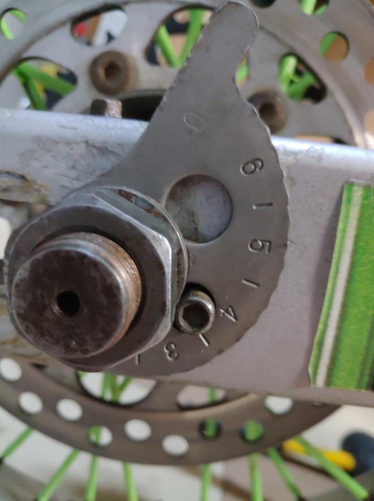

Ну и немного веселого:
"зачем тут столько цифер, если положение всего два?"

...smile.gif цепь кто-то купил слишком короткую? такое очучение что и отверстие под ось в маятнике проточили чтобы улитка оделасьsmile.gif
не, там прорези до конца с завода.
кстати удобно.
кстати удобно.
не надо вообще в эти отверстия надевать,натяжка должна по кругу идти с возвышением так сказать...единственное что вам надо сделать-это немного восстановить места упоров в ограничитель,у вас они уже слизаны.
главное сделать это симметрично на обоих улитках
это был юмор....

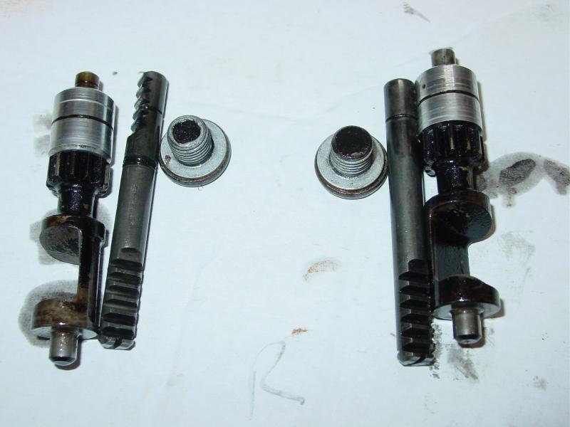

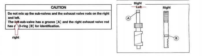

ВНИМАНИЕ!
В МАНУАЛЕ НА KDX 200/220 1996-2006 ГОДОВ ЕСТЬ ОШИБКА.
СТРАНИЦА 4-12.
ПРИ СБОРКЕ МОЩНОСТНЫХ КЛАПАНОВ НА КАРТИНКЕ ИЗОБРАЖЕНЫ ДЕТАЛИ, УСТАНАВЛИВАЕМЫЕ С ПРАВОЙ СТОРОНЫ (ПО ХОДУ ДВИЖЕНИЯ, Т.Е. СО СТОРОНЫ ПРИВОДА ОТ ДВИГАТЕЛЯ).
при установке по мануалу ничего страшного не произойдет, только потеря мощности.
Правильная раскладка деталей:
