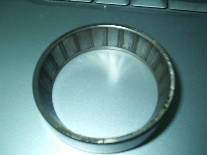

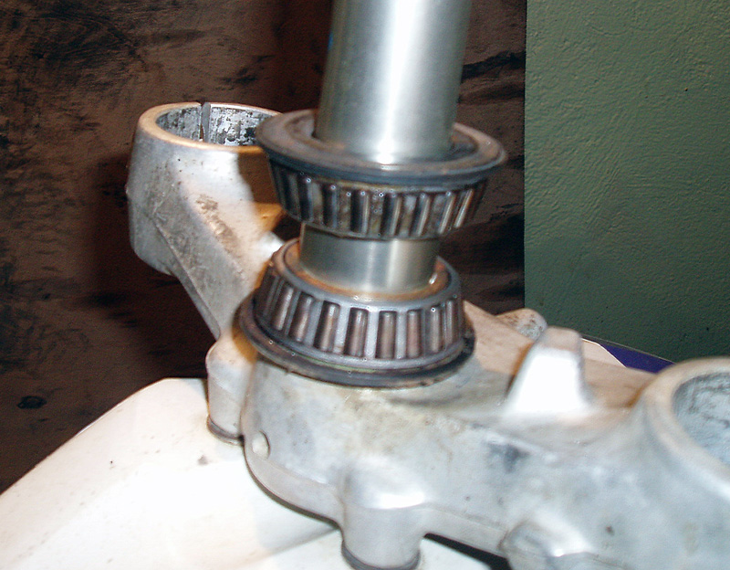

Осенью, когда разбирал мот, обратил внимание, что рулевая колонка, когда освобождена от колеса, руля, перьев вилки, не люфтит, но ходит как-то... дискретно. Еле заметно.
После полной разборки обнаружил на нижней наружней обойме вот такое:
Как-то меня это озаботило. Посоветовался с Бородой, на что он мне сказал, что париться не надо (это часто встречается), просто поменять местами обоймы и всё путёво будет.

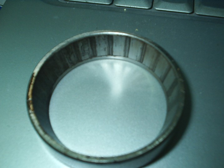

Верхняя обойма в норме:
Так что поменяю местами и, думаю, всё будет хорошо smile
Тема поднималась и ЗДЕСЬ, но пусть будет внятное название именно по подшипникам.

Quote (shupaltse)
но если люфтят - надо затянуть) если не убиты, это должно решить проблему.
Они и без люфта вырабатываются... Разобрать и посмотреть.

Вариант - разобрать, обмерить и подобрать по размерам. Кстате, на ссылке Мегазипа, что я давал, размеры есть...
У меня питтинг был еле заметный, ограничился перестановкой подшипников наоборот.

сообщение 26.11.2009, 11:41
Сообщений: 784
Регистрация: 14.11.2009

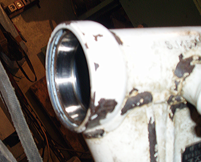

Сегодня разобрал свобю колонку. Для статистики вот фотки моих - тоже что и у Serg.
На всяк случай гляньте - кто что посоветует?
ЗЫ тот что с рисунками от шариков - нижний. Разобрал потому что при повороте рулевой раздавались аномальные щелчки. Думал может та фигня с ключиком за что нибудь цепляет - нет она там глубоко и не торчит. При разборке фигурная гайка открутилась руками но контра (та что верхняя) была намертво закручена. Также подскажите кто чем смазывает рулевую И ступицы....литол? просто родная смазка более густая, другого цвета и я где то слышал что намного лучше нашего литола и если она осталась то лучше ее не трогать? кто что думает?

Тёзка, аккуратнее с непотребными вещами. А то жидкий стул и медленная смерть...
Вася специалист по несъедобным ингридиентам wink Так что всё ОК!
Quote (Sakhalin)
Что посоветуете с подшипниками - как Серж поменять местами или заменить?
Зависит от степени выработки. Если чуть-чуть, еле заметно, и с одной стороны, то поменяй местами. Если существенно, хотя бы одна дорожка, однозначно менять на новый.

Quote
Имеешь ввиду дорожка та что пальцем чувствуется? Визуально износ видно на фото а на ощупь вроде гладкие....
Разберу любой мотоцикл....
сообщение 26.11.2009, 15:14
Сообщение #26
Сообщений: 54213
У меня так же. Значит, переверни, смажь и отрегулируй нормально, без люфта. У меня сезон так, всё ОК.

а вот так у меня умер нижний подшипник пробои глубиной в 1мм по всему кругу
сообщение 22.1.2011, 17:32
Сообщение #46
Сообщений: 54213
С твоей эксплуатацией немудрено...
У меня тоже на подходе. Сезон ещё отъезжу, потом менять.

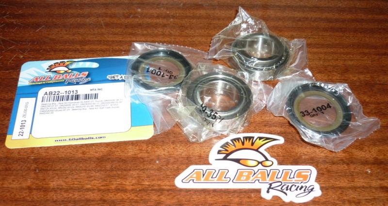

А сходить на сайт аллбалса и посмотреть все что они делают на конкретно твой мотоцикл религия не позволяет? тем более у меня хр250
Аллбалс на рулевую будет стоит 40$ с пыльниками в комплекте
Линк делал в прошлом году и дубасил по кроссовой трассе регулярно - зимой разобрал. Наката на зеркале якро выраженного нет. все гуд.

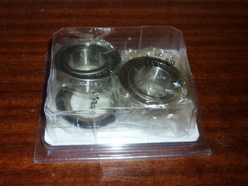

В связи с тем, что родные подшипники уже подают всякие нецензурные признаки, заказал (не сам) неоригинал как раз АллБаллс. У меня этой фирмы (под лейблом МузРейсинг) подшипники катаются в переднем колесе, пока без проблем. Как себя покажут, видно будет. Вообще, явно отрицательных отзывов не слышал, а стоимость ощутимо ниже.
Итак:
Пыльники в комплекте.
Юрий

АллБаллс поставил себе, посмотрю, на сколько хватит. Кстати, спрессовать нижний с трубы оказалось нетривиальной задачей. Но при помощи лома, кувалды и такой-то матери...
сообщение 19.5.2012, 16:05
Сообщение #71
Сообщений: 15726
Репутация:   102
на ТА бубны даже не помогли,купил бормашину,надрезал,по пропилу разбил

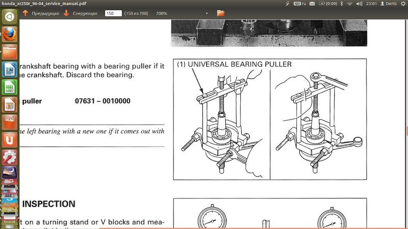

i-denis
сообщение 11.7.2012, 22:00
Сообщение #80
Сообщений: 0
Мотоцикл: CRF250X 2005
Просто нужно пользоваться подходящим съемником - как на рисунке к примеру (изображен процесс снятия подшипника с коленки)
Процесс занимает несколько минут и не создает шума и не заставляет потеть:)
Хотя у вас ось рулевой вроде стальная - ее сложнее зубилом запортить, а вот на хр250 - ось алюминий..... со всеми вытекающими
сообщение 11.7.2012, 22:11
Сообщение #81
Сообщений: 54213
Цитата(Михаил 789 @ 12.7.2012, 11:48) *
i-denis. Ось алюмииевый сплав, поэтому и прикипела (электрохимическая коррозия)
Ниче там не прикипело - на оси жесткое анодирование которое подшипником (я тут в связи с заменой траверс и изготовлением кастомной оси стягивал нижнюю траверсу с нижним подшипником оптом на прессе - натяг на траверсе 0,09 на подшипнике 0,035) на разрушается ни при запрессовке ни при выпрессовке! От зубила увы страдает:(
Мну реально лень ползти за фотоаппаратом - но съемник у меня точно такой же как на картинке. Другу который задарил - безумно благодарен уже год!
Очень рекомендую! Хотя это и слегка глупо - ибо давно известно, что правльный инструмент облегчает жизнь, упрощает работу, и бережет детали.
Теперь по поводу аллбалса - к подшипникам претензий нет, а вот про пыльники, с сожалением должен отметить, что родные пыльники (в конетектсе хр250)
выглядят более надежными и "правильными"
завтра буду в гараже сфоткаю свой у меня такойже только с гидравлическим приводом

ну сколько раз повторять, что у джебела ось из алюминиевого сплава?!
вот видны следы прикипания
а вот как должно выглядеть после прохода наждачкой 800

мммм - я не очень хорошо разбираюсь в джебелях - тогда подскажите у каких моделей стальная ось идет? или мну совсем переклинило - но в памяти осталось про сталь.
По поводу прикипело - имхо это продукты коррозии исключительно СТАЛЬНОЙ обоймы подшипника. ибо если ось анодирована - слой оксида алюминия будет крайне инертен по отношению к внешним воздействиям.
ЗЫ: подшипник менять планируешь или "подшлифофанный" поставишь обратно?
Уже поставил, затянул все по мануалу. Ездит нормально.
