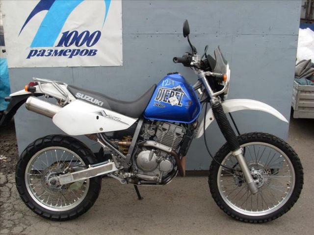

незнаю.все мотоцыклы разные.по внешнему виду сразу видно как мот использовался.вот например какой был у меня когда я купил:
и какой стал за два сезона не очень плохого бездорожья:

Какого года этот мотик? Помойму он без кика?
Это один из моих вариантов, которые я рассматриваю для покупки.

А хрен их знает.
Я свой дюбелек в конце 2004го купил и больше дел с покупками мотиков не имел.

ну вот видеш,непохоже что мотомир торгует ушатанными моциками.хотя тот поларис что на заднем плане - самый ушатанный квадр который только можно найти на продажу. и ценник 8 тыр.
сразу тебе все скажут-без кика лучше небрать.

Quote (белый25)
Помойму он без кика? Это один из моих вариантов, которые я рассматриваю для покупки.
Он не только без кика.На нём вообще ничё нет.Ни защиты картера,Ни защиты рук (только ветровики) Руля,скорее всего тоже нет.Защиты заднего диска и супорта тож нет.голый сток!
Но это неглавное.Состояние вроде отличное.Но вот то что без кика...Понимаеш,покатаешся ты по округе,вашего замечательного города biggrin ,оно тебе надоест,захочется дальше сунуться,а там грязь,болота,мот глохнет,мандраж растёт...Неочень приятно кататься когда,после того как завалиш мот набок,он небудет заводится.Через 5 минут конечно заведётся,но когда кика нет,а с толкача завести в топях нереально очень некомфортно себя чувствуеш эти минуты...

Quote (makarone)
этот тоже с киком и другим тюнингом: http://www.vodnik.1000size.ru/index.php?modul=index&RcdGrp=5&Rcd=70373
Мне подходит только этот вариант, всё как всегда упирается в деньги. sad
Единственная что смущает с этим мотиком что там написано шум в двигатели.
Борода, отличные фотки.
Кстати, какой расход у Джебила?
сообщение 2.2.2010, 16:49
Сообщение #73
Сообщений: 54212
Все Джебелы шумят, так что не обязательно, что что-то существенное. Но, мало ли...
Расход 4-4,5 литра в среднем.
