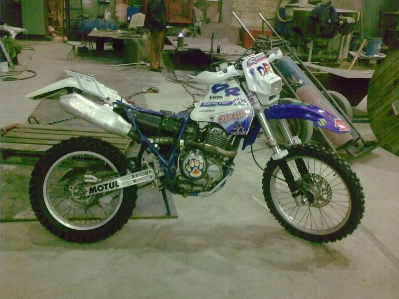

Я на 300 ездю smile.gif http://djebel-club.ru/forum/index.php?showtopic=1214 И это самый дешевый и простой вариант.

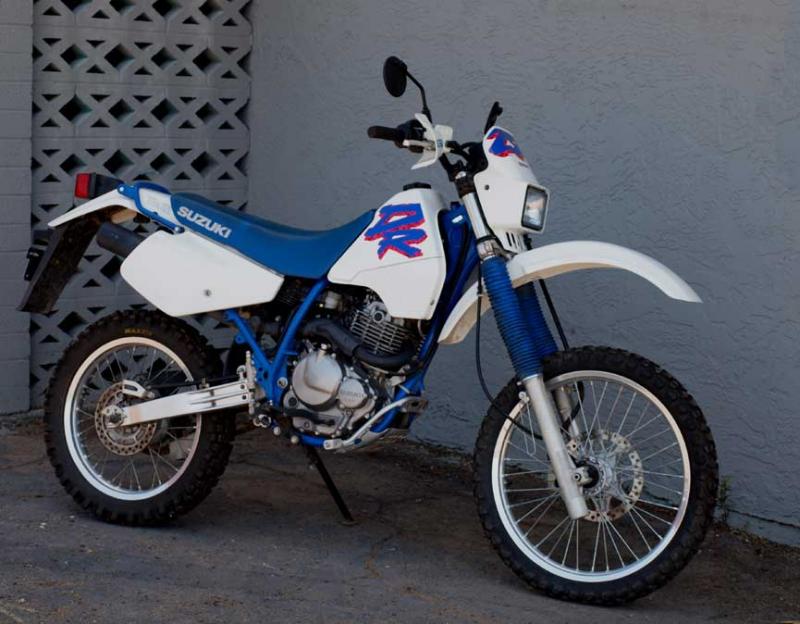

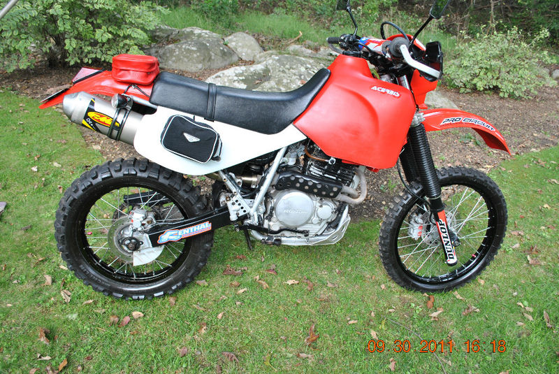

Вот такой моц:
Сорри за офтоп, Алекс !!!! ты договора получил ?!!!!!

Цитата(Исследователь @ 3.10.2011, 13:53) *
Вот такой моц:
Эх..красавец, а еще если представить ходовку и раму от нашего мота....Спать не буду сегодня....

smile.gif smile.gif smile.gif Тут какое дело - увеличиваешь объём, растёт скорость передвижения по грунту, начинает не хватать подвесок. Меняешь подвески, мот управляется отлично, и тут начинаешь понимать что опять не хватает мотора smile.gif Замена мотора - много денег, может лучше другой мот? А 300 на моих подвесках меня устраивает.

Цитата(Исследователь @ 3.10.2011, 15:46) *
Так как на SJ44a масло в раме, то на Goose для масла используется отдельный маслобак (под двигателем)
Маслобак - откручивается от картера !!!
Лично, в такой модернизации для себя вижу только плюсы:
- наконец-то буду заводиться кнопочкой !!!,
- кик-стартер (перекинуть со своего старого двига-донора),
- 100 грамм "лишние" не бывают smile.gif ,
- как бы "почти" другой - "новый" мотоцикл !!!
Минусы:

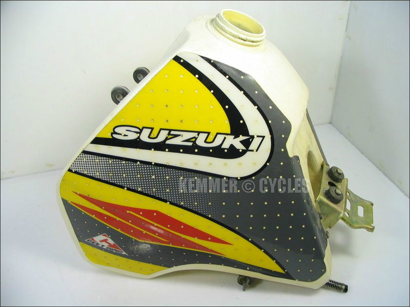

- однозначно покупать ТМ-33 и соответственно побольше бак,
- финансирование проекта (по самым скромным подсчетам - двиг 15-18 тыщ. + карб 4.5-6 тыщ. + бак 6-9 тыщ. + корб для аккума + проводка)
а XR650L всё же хочецца ..... crazy.gif вот такой вот хотя бы.....

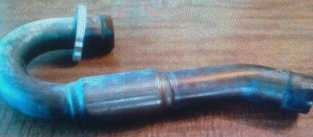

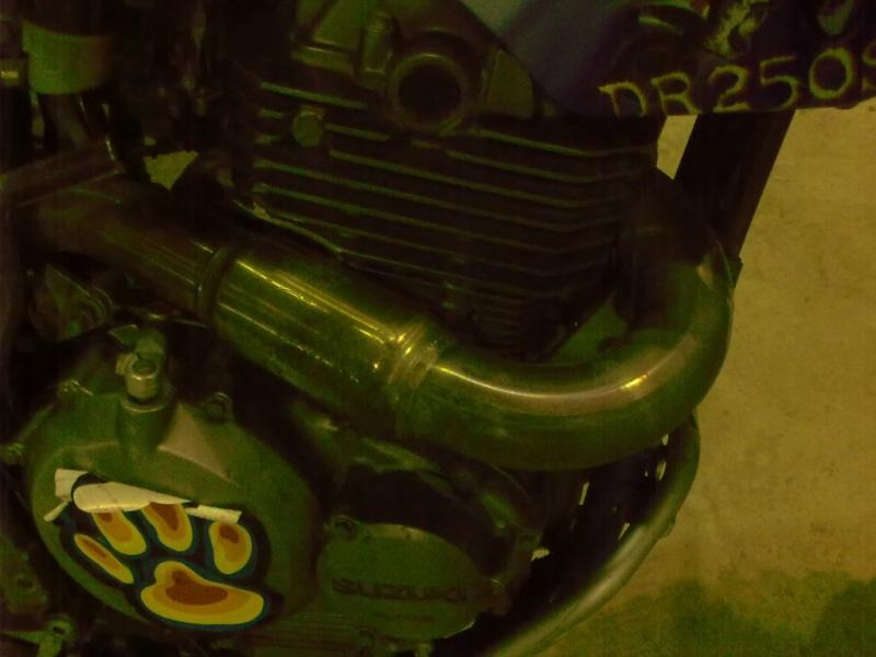

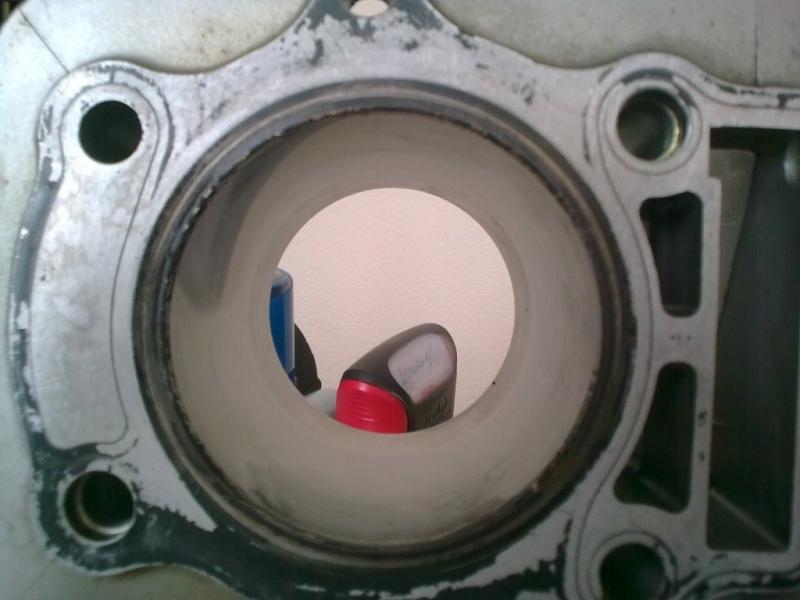

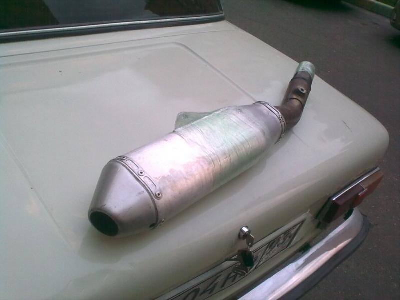

Карб стоит оригинал-вакуумник с круглой крышкой вверху. Сначала сняв колено обрезал кромку выпуска (сварной шов), взяв на дрель насадку расшурудил немного выпускное окно в головке, отпескоструил колено с внутренней стороны, поставил через переходник заднюю часть глушителя от RMZ (FMF). Вырезал дырку в аирборксе диаметром 5 см, воткнул в нее патрубок с шаровым краном (для регулировки количества воздуха) м начал экспериментировать, но как ни крути смесь была бедна топливом (нагар на свече сер и светел) мот не разгонялся бодро. Поменял жиклер главный на 145 (подсуетили кроссмены нашего города), а стоял на 125 кажется. Открутил болт качества на 2 оборота, мот поехал, но смесь стала излишне перенасыщенной, свеча почернела. выход был найден: убрал кран с патрубком в аирбоксе, вставил небольшую гофр.трубку, типа с зерносеялки, обрезав ее предварительно. Болт качества смеси установили на 1,5 оборота, иглу посередине. Все встало на свои места. Едет, свеча в норме, расход 5,5 по горам.Сейчас идет Микуни ТМ33 из США, поставим посмотрим что да как.Окончате6льный вариант выложен будет не раньше чем через месяц. Еще появились мысли по поводу 350 кубиков.. думаем...

Леш, подвеска теперь и меня устраивает, полностью перебрав от сальников, игольчатых подшибников, болтиков и гаечек в прогрессии, установив задний аморт с регулировками от DR350, переделав переднюю вилку перевертыш (убрали гидравлику, заменили пружины и еще что то-(делали кроссмены, признаваться не хотят, типа секрет), даже руль и тот пошел под замену Renthal РУЛИТ)))).Мот стал управляем, но комбинации с звездами не дали нужный результат.Опиши по-шагово, что и как делать, с чего начать и что заказать. Еще вопрос: Мне идет карб Mikuni TM33 от DR350, как мне в последствии его отрепетировать на 300 кубиков?И стоит ли его устанавливать? Кроссмены говорять что деньги на ветер... Заранее благодарен за ответ)

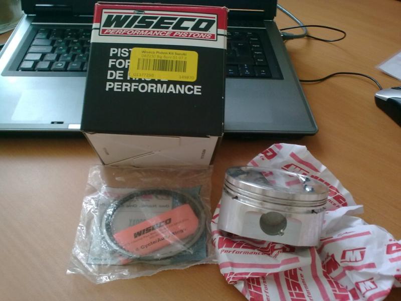

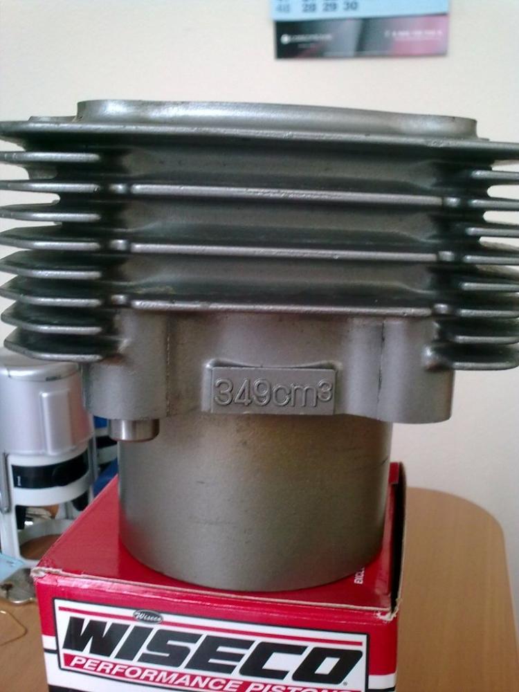

Привет форумчане, в продолжении темы хочу Вам уважаемые сообщить, что я получил из Америки все что нужно:
1.Поршень от Wiseko на DRZ250 тюненый

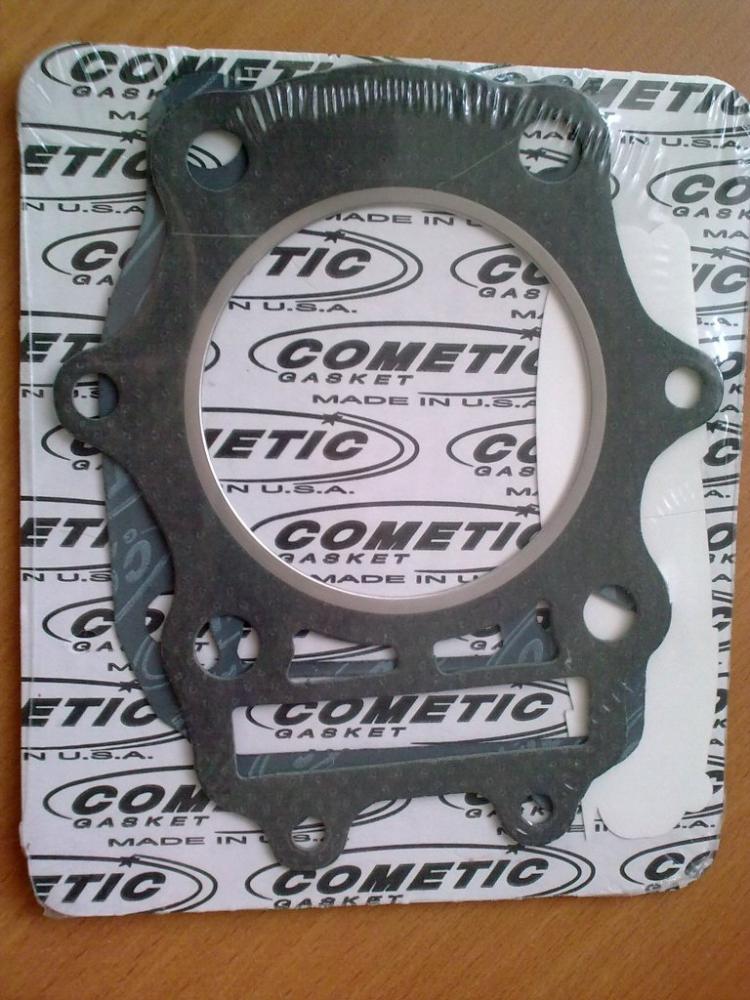

2. Комплект прокладок SUZUKI DR350 79-80mm TOP END GASKET KIT DR 350 90-99

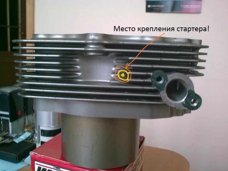

3.Цилиндр 1992 SUZUKI DR350 DR 350 SP CYLINDER в идеальном состоянии (жалко точить)
Но есть большой трабл!бррррр
Цилиндр пришел от Дра на, котором не стоял электростартер, соответственно нет места крепления его! Что делать? Может выточить из Дюраля заготовку и на месте прихватить ее аргоном?? Что посоветуете? Сегодня отдаю горшок на расточку...

Спешу тебе сообщить, что распаковав пакет с прокладками, ты можешь сделать большую пользу, если разместишь их на сканере и отсканируешь с максимальным качеством. Всегда рады принять твои сканы: Я, Админы, да и просто в этой теме выложи good.gif
сообщение 18.11.2011, 13:32
Сообщений: 54215
300 dpi вполне достаточно. К просьбе присоединяюсь. Прокладки сканировать только бумажные (картонные) smile.gif
