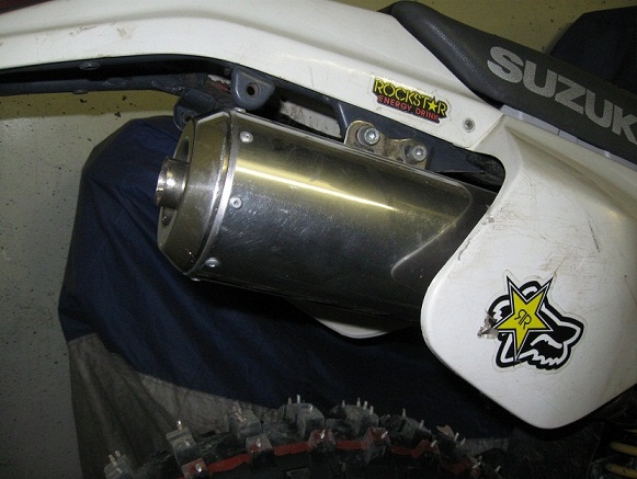

Мотоцикл: Suzuki 250xc
Доброго времени суток, уважаемые!
Буквально на днях приобрёл 250хс, ещё сам толком не осознал, насколько я счастлив! rolleyes.gif
Покупал мотоцикл на деньги, вырученные с продажи подготовленной нивы, на которой ездил без малого шесть лет. То есть, что такое оффроуд знаю не по-наслышке. Всё в машине чинил и делал сам.
С перового детального осмотра мотоцикла сделал несколько выводов.
1) увеличить жёсткость пружин
2) поднять руль, нарастить тросы
3) сделать защиту картера и дуги для более удобного вытаскивания мотоцикла из говен
4) заиметь более низкий звук, радующий ухо.
Три первых пункта - не проблема.
Обращаюсь к специалистам: какой именно глушитель можете посоветовать, чтоб изменился звук? Интересует не прямоток, а просто тюнингованный глушак.

Сильно подозреваю, что глушителей, "натюнингованных" производителем исключительно по издаваемому ими звуку попросту не существует для кросс/эндуро. В голову не придет менять глушитель, на аналогичный по характеристикам, но с иной тональностью звучания... Если только насадку какую заколхозить... (ну это не задаваясь тупым вопросом: "А НАФИГА ВООБЩЕ?!!!)

Езди с родным, мой тебе совет. Это называется онанизм. "Вам шашечки или ехать"? К слову, родной звук нормальный.
К тому же, такого тюнинга просто нет. Вообще. Ну, а колхоз - дело добровольное...

Можно посоветовать глушак от DRZ250. Это если есть лишние деньги, и надо их потратить на что угодно. Пружины стоит менять, если собственный вес больше среднего.
А он сильно по-другому (ниже) звучит? Я просто не слышал. А так, да, вариант. Но чёрный глушитель не так интересно выглядит, как блестючий smile.gif

Я тоже не слышал., но предполагаю. К нему еще можно делать тюнинг насадки.

Если очень хочется глушитель с хорошим звуком и если средства позволят есть такая фирма производитель REMIUS. Делают они глушители различные, но ориентированы не на сортивные показатели, а именно на звук. У них даж спец студия есть, типа музыкальной, где они тональность настраивают...но цениики там наверное не дешевые rolleyes.gif

Если очень хочется глушитель с хорошим звуком и если средства позволят есть такая фирма производитель REMIUS...

Не REMIUS, а REMUS. http://www.remus.su/
