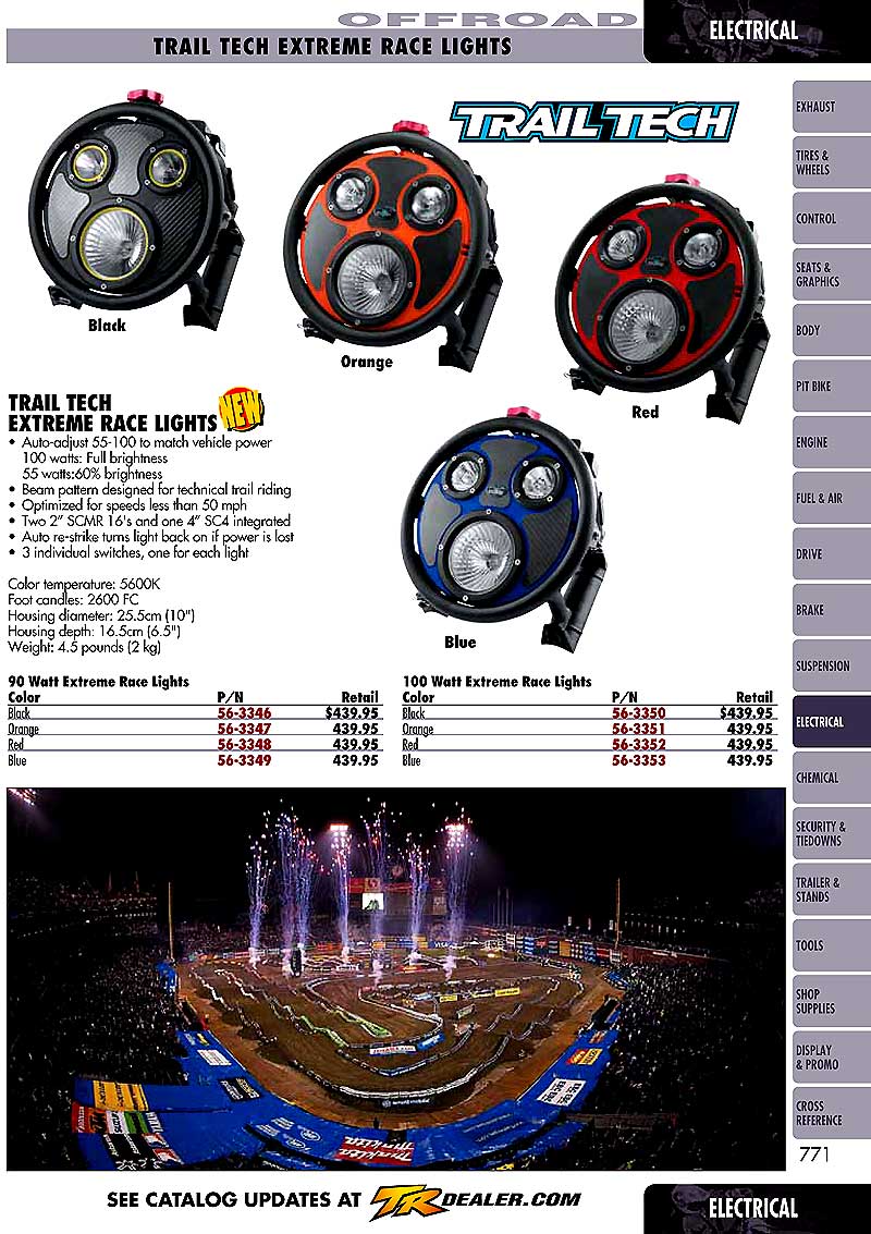

В Tucker Rocky попалось:

Гениально, а к форуму я тогда зачем обратился?
от трактора и минска отпадает-там правда свет никакой...
2 Huandi: спасибо конечно, но ЦЕНА!

Quote (Huandi)
Интересно! Ни разу не видел! Но светит видно похуже! Сковородка лучше! biggrin
Диаметр стекла 150 мм. Стекло подходит от BMW 320I 1986 г.в. у меня от нее стоит! cool

Quote (Huandi)
Huandi, В прошлом году бугель на дюбель стоил 10тыр. Это было 400$. Лампочки от светильников типа бра ничего не стоят. Фигня всё это. Лучше, по эффективности, Дюбельной фары может быть только новая и с ксеноном.

сообщение 19.3.2009, 15:15
Сообщений: 23355
Вот еще от Trail Tech штука:
http://trailtech.net/8in_race_light_kits.html
(речь не про замену родной, а для тех, кто ищет что-то похожее)
