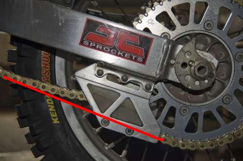

сообщение 31.3.2014, 4:44
Сообщение #349
Сообщений: 14377
Цитата(T3lite @ 30.3.2014, 23:31) *
Что делать то? Потому как Заморочился...
если можно с фотами
Ну, что-нибудь такое сделай:
T3lite
сообщение 31.3.2014, 6:05
Сообщение #350
Сообщений: 75
Регистрация: 22.2.2014
Вставить ник Цитата Из: Лесосибирск
Мотоцикл: SUZUKI DJEBEL 250 XC, 97г
То есть опускаем до того момента пока цепь не будет прямой?
Обладатели больших звезд (>47) щелкните свои ловушки, плизз
