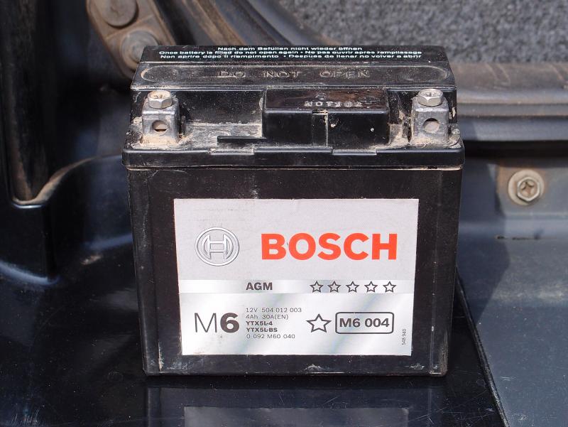

tornado6498, извини, что лезу (ты пацанов, смотрю, подвесил жутко)...
Для статистики:
Пронаблюдали тут такую картину подыхания аккумулятора (чуть пол мота не заменили, пока разбирались). Симптомы такие:
При попытке пуска стартером гаснет все электричество на некоторое время. Ничо не загорается, ничо не нажимается и не тикает. Через несколько секунд как будто отпускает (даже какая-то релюха (подножкина) слышно как отлипает обратно). При этом может отпустить до полной нормы (при повороте ключа все загорается как надо), а может как бы не до конца (при повороте ключа табло загорается медленно).
При этом кикстартером все заводится всегда (ну мы уже знаем, что джебелю надо либо аккум, либо генератор для езды).
Сначала грешили на какое-то кз в реле и стартере. Пусканули стартер плюсом напрямую от аккума мимо реле: снова кома. Тут-то и пришло прозрение. Аккум, как я это называю, коротит сам себя. Причем он даже заряжается почти нормально. Просто при большом токе чо-то в нем липнет. Другой аккум привел мотоцикл в норму.
