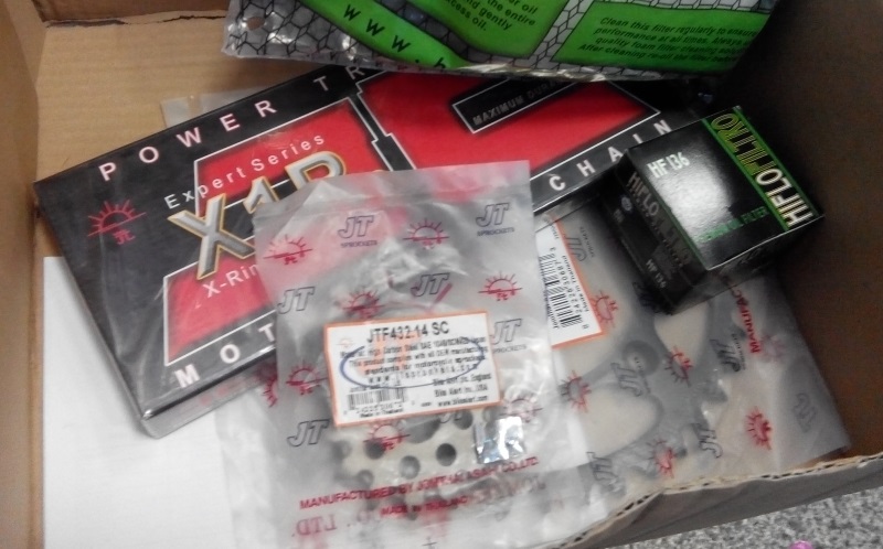

Подскажите пжл, может конечно где то и было, не нашел.
Цепь от производителя "JTC" как она. Мож кто катал.

Терпимо. Кому-то не везло, но обычно терпимо.
купил про запас комплект, подкупила цена ~4 к. руб
ставить буду скорее всего летом
