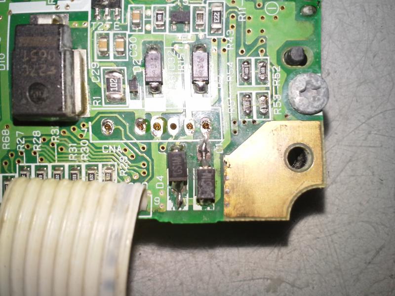

Вопрос к знатокам. куда припаять катоды диодиков, отвечающих за часы? Дорожки проржавели, диоды отпали, припаять не к чему, аноды припаяны через дорожку к красному и оранжевому проводам, а куда по схеме паяются катоды, - не видно
вроде оно, спасибо, нашел

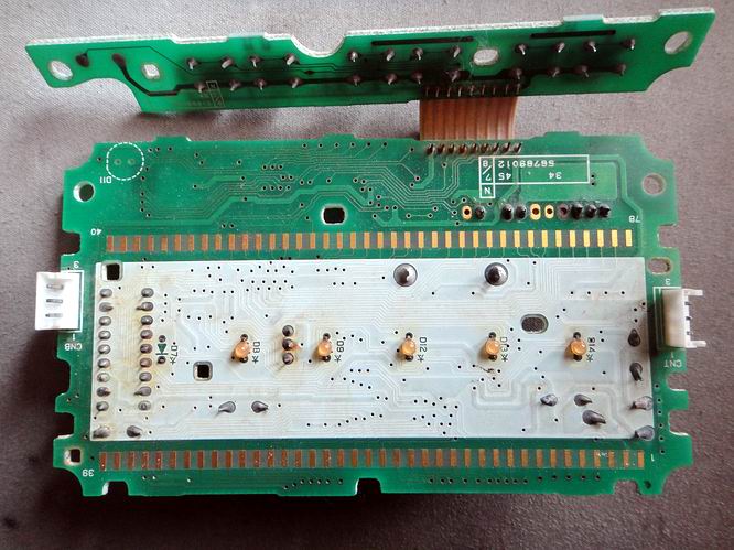

Цитата(Aldo @ 23.9.2015, 18:54) *
Ну это понятно. Но чего хоть там ожидать? Что там светодиод или еще какая лампочка? Легко ли до нее добраться?
как думаешь, почему эту тему до сих пор не удалили? казалось бы, на семь страниц понаписали всякого, фоток на каждой странице понавыкладывали. ну к чему весь этот бред здесь держать?))
Aldo
сообщение 23.9.2015, 19:23
Сообщение #162
Сообщений: 52
Регистрация: 17.6.2015
Вставить ник Цитата Из: Жуковский, М.О.
Мотоцикл: Djebel 250 '07
Ну я на этих фотках касательно подсветки ничего не увидел, поэтому и спросил... Может там вообще экран надо менять, чтобы это исправить.
Тогда зачем я туда сейчас полезу...
shupaltse
сообщение 23.9.2015, 19:48
Сообщение #163
эмси джебел
Сообщений: 6302
Регистрация: 26.2.2009
Мотоцикл: 250XC drz-mod
Репутация:   130
внатуре, ты прав. все нафоткали своих приборок с одной стороны платы и сидят довольные)) тогда вот:
ты уже проверил серый провод? питалово по нему идёт?
astr
сообщение 23.9.2015, 20:39
Сообщение #164
Чебурашка
Сообщений: 3255
Регистрация: 26.7.2010
Фигасе сузуковцы, прогресс, светодиоды, нанотехнологии, а на бадже 1 лампочка Ильича.
Aldo
сообщение 23.9.2015, 21:11
Сообщение #165
Сообщений: 52
Воо, спасибо! Значит контакты, т.к. все светодиоды перегореть не могли..
Еще нет. Вот с него и начну!

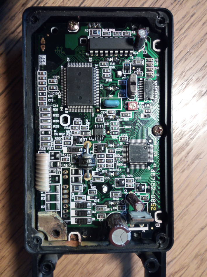

Меня постигла та же участь. Грешу на мойку. перед зимовкой помыл и после этого поездил 2 дня - за это время приборха 1 раз тухла (так же как на фото) но после перезупуска двигтаеля вё становилось нормально. Когда тухла приборка пропадал ближний свет.
Сегодня завёл и опять та же лабуда - ни показаний на приборке ни ближнего света. Может оно как то связано?
Saadam
сообщение 18.12.2015, 6:32
Сообщение #171
Сообщений: 268
Регистрация: 20.6.2013
Как и думал - красный провод. В остальном всё как новое внутри.

Друзья, аналогичная проблема — сгнили дорожки, умер диод. Подскажите, пожалуйста, какой аналог можно поставить вместо оригинального диода? На оригинальных маркировка D.4 9К.
kserv
сообщение 2.2.2017, 15:01
Сообщение #175
Сообщений: 1818
Регистрация: 23.11.2009
Маркировка на плате D1 это обозначение диода.
Маркировка на диоде D.4 по такой маркировке трудно что либо найти (получается диод зеннера на 4,3 вольта MMSZ5229), маркировка какая нибудь по спецзаказу или оборонка там какая нибудь, я не особо осведомлен.
Я бы впаял диод типоразмера SOD-123, думаю это защитный диод, выше в теме встречается S1G сообщение 140, автор сообщения неплохо разбирается в электронике, доверять стоит.
Если не прав пусть меня поправят.
